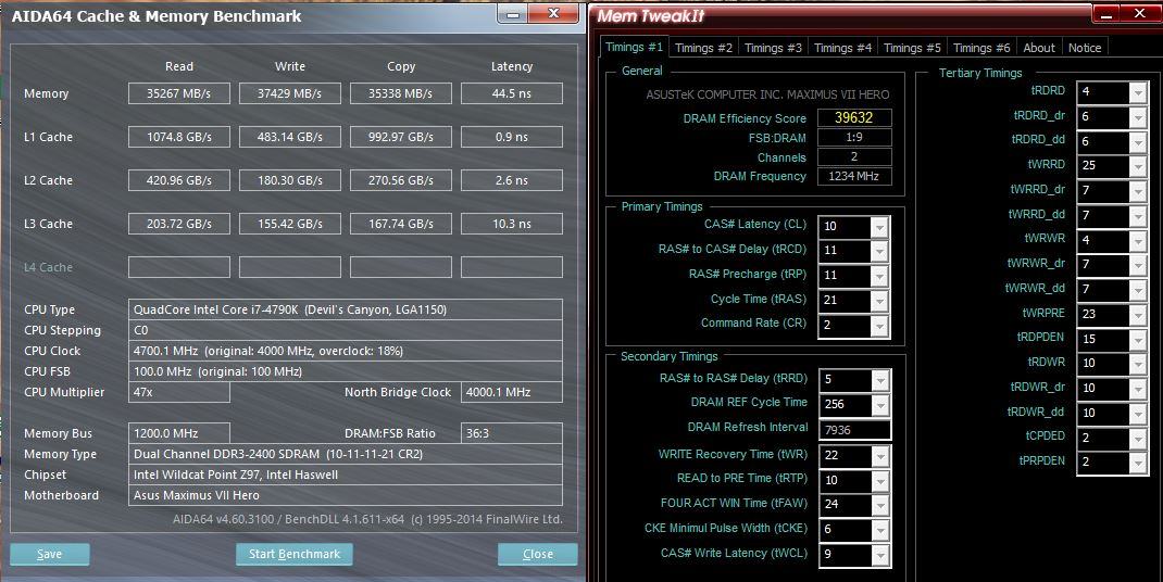

@Wernersen:
Wie gewünscht die Werte des AIDA Memory Benchmarks:
sowie die Einstellungen wie ich sie mit MemTweakIt ausgelesen habe. Da ich im Bios XMP eingestellt habe, gehe ich davon aus, daß dies alles XMP Settings sind:
Irgendwelche Tips welche Settings noch was optimieren könnten?
kasper96
Wow so sehr geht der Durchsatz in die Knie bei 32GB. Liegt aber auch an der tRDRD die bei 1333 MHz eigentlich mit 5 läuft.
Kann sein das du den Wert gar nicht weiter runter bekommst wegen den 32GB. Die restlichen Tertiary Timings könnte man
auch noch fein tunen, bringt aber nur sehr wenig Besserung.

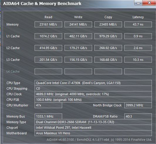

Hab ich mir schon gedacht, dass 2666MHz nicht gut performed, aber das ist wirklich schlecht.
Da wäre ein scharfes 2400MHz Setting sicher die bessere Wahl und reichlich Vdimm könnte man sparen.
@ Modbox
Du hast doch auch ein Ergebnis mit 2666MHz Ram-Takt gepostet, wie sieht da der Durchsatz aus?
32GB Vollbestückung wirklich schlechter, als mit zwei Riegeln?
Mit tRDRD 6 läuft es nicht durch Prime 800k. Ich werde mal ein 2400MHz CL10 testen und vergleichen bzw. sehen was geht.
Hab ich mir schon gedacht, liegt also Tatsache an den 4x8 GB Voll Bestückung wo dann bei hohen Ramtakt
die tRDRD zugunsten der Stabiltät entschärft werden muss. Da hast du auf jedenfall mit 2400 MHz ein höheren Durchsatz,
hier müsste dann eigentlich die tRDRD 5 laufen.

ist ja wahnsinn, dass DDR4 nahezu die doppelte Wertmenge ausspuckt.
Quad Channel kannst net mit Dual Channel vergleichen. Deine DDR4 Werte müsstest du durch 2 teilen.. und dann sieht es ziemlich schlecht aus.
Edit:
Zum Thema 2666:
Hynix CFR (?) CL12
Samsung CL10:
In den Durchsätzen schenken die beiden Kits sich nicht viel. Hynix nur 30min Prime getestet, ob 100% stable weiß ich nicht.
Edit 2:
AIDA mit tRDRD 4.. natürlich nicht primestable. Hier sieht man auch schön, dass die Pentiums abfallen - bei den i5/i7 wären Read und Copy bei identischen Settings >40GB/s

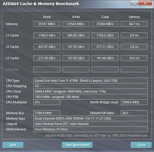

@ kasper96
probiere mal diese Timings @ 2400MHz
twtr wird falsch ausgelesen, steht auf 5
@Wernersen:
Habe es mit "Deinen" Settings versucht. Unzählige Reboots (zum Glück hat das ASUS Board den MemOK Knopf) später stelle ich fest, CR 1T kriege ich nicht stabil. Mit 1T ist booten in Wondos und AIDA Benchmark meist kein Problem, je nach Secondary Timing sind aber auch spontane Reboots drin. Intel XTU Memory Test führt aber immer sofort zum sofortigen Reboot.
Mit 2T läuft XTU zumindest mit den vorgeschlagenen primären Timings 15 Min durch.
Die Werte sehen nun in AIDA schon sehr gut aus. Z.Z. stehen die Timings 10-11-11-21 2T, Rest noch auf Auto.
An die weiteren Settings werde ich mich nach und nach rantasten und dann auch Stabilität testen.
Danke für die guten Tips bzw. Startsettings.
kasper96
Edit, neuer Zwischenstand:
Mit diesen Timings lief es jetzt >35Min Prime 800k ohne Fehler durch. Denke ich bin auf dem richtigen Weg.
