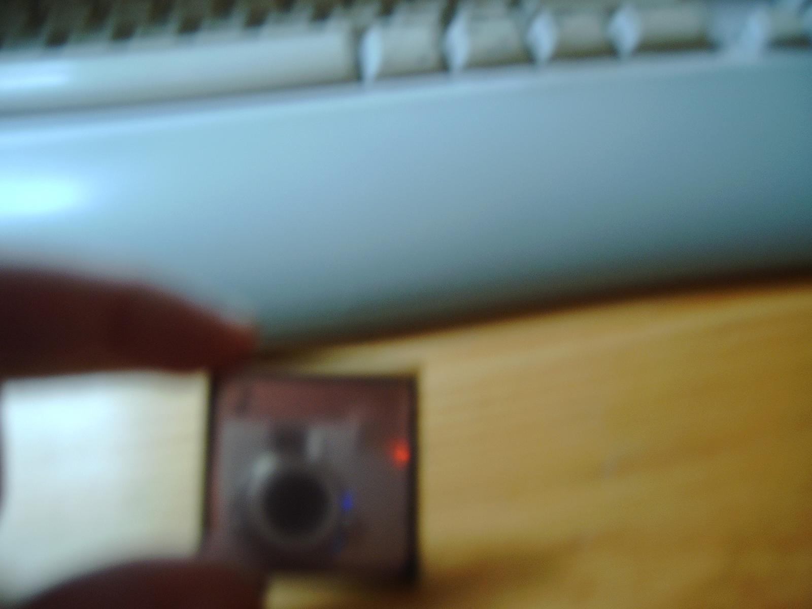

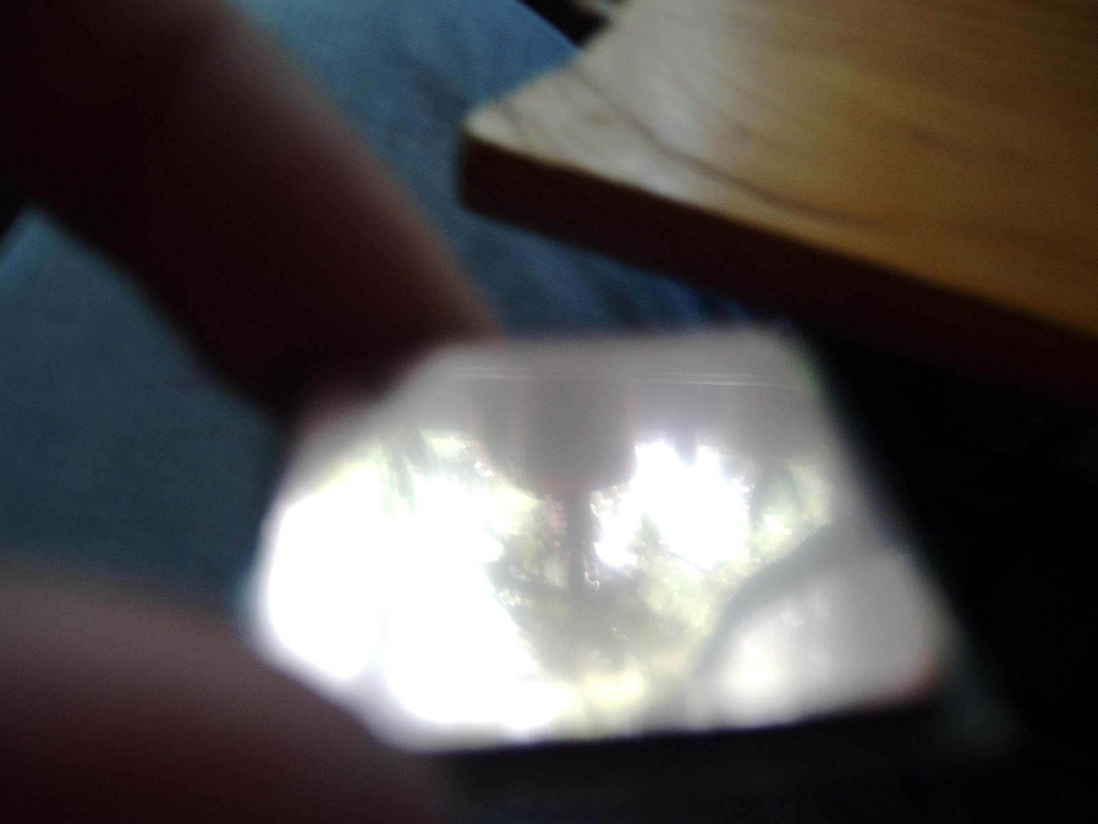

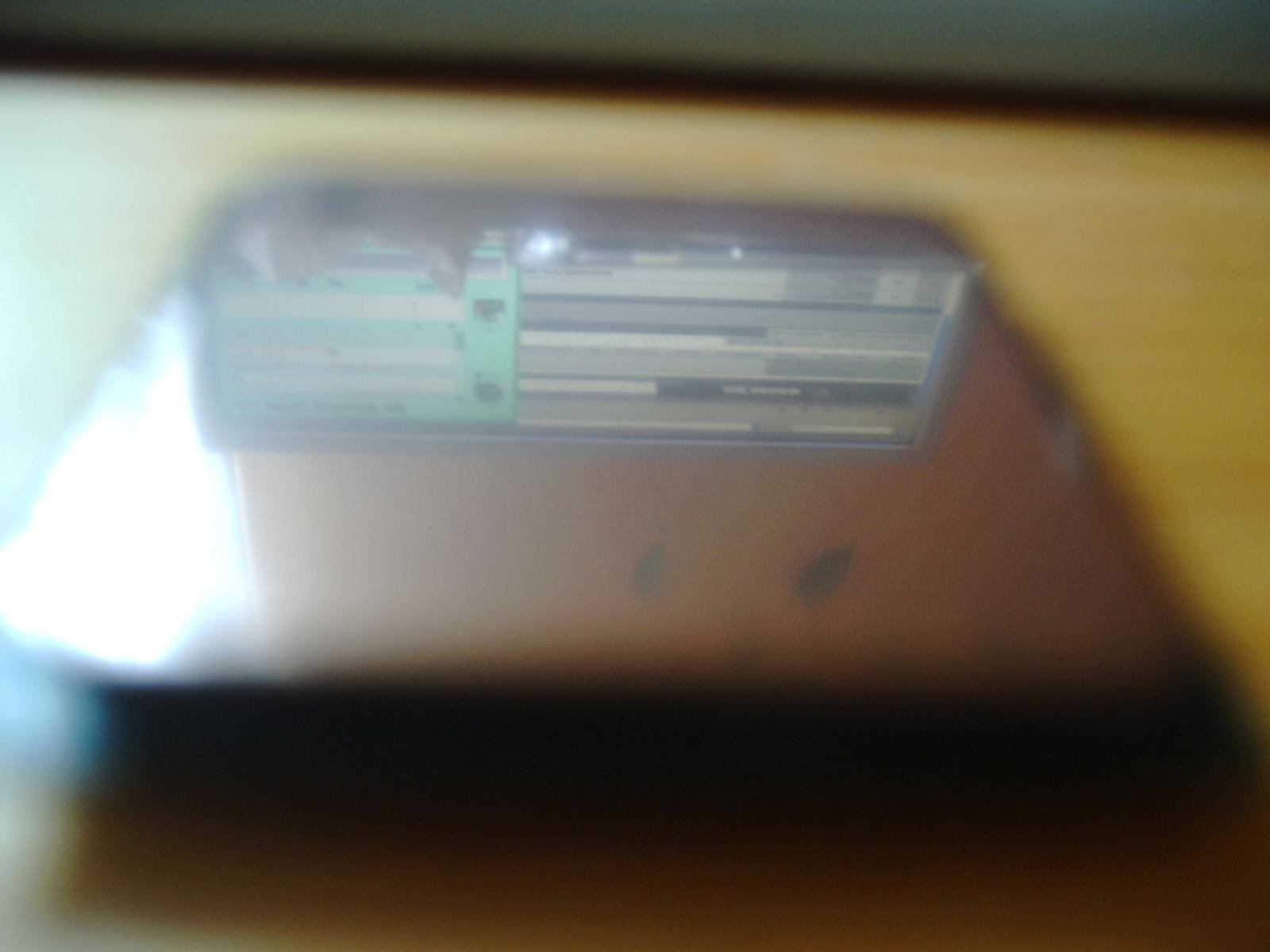

So leute das ist meine erste selbst geschliffene CPU. :banana:
Es ist ein Intel Celeron 1.7GHZ und hab an ihm geübt. Aber fürs erste geht das doch super klar.
Hat sogar spaß gemacht =) :xmas:

Ja mal gucken also leicht OC @ 1.95GHZ hatter im Idle 35°C gehabt und unter last fast 50°C. Gucken obs was gebracht hat. =)
und, hats was gebracht? Bei meinem E2180 waren es unglaubliche 14 Grad und beim Q6600 auch über zehn. Hat sich also auf alle Fälle für mich gelohnt.
