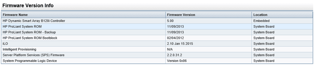

Ich habe das Gefühl, dass mein Server unter 2012R2 lauter ist, als unter ESXi 6. Ist das möglich?
Ich habe nach der Installation dein Treiberpaket installiert, wobei ich nur den GPU, sowie die beiden iLo Treiber installiert habe.
Gibt es eine bestimmte Installationreihenfolge für die Treiber? Oder muss ich einfach "alle" installieren, obwohl mein Geräte-Manager keine gelben Ausrufezeichen anzeigt?
Laut iLo beträgt der Lüfterspeed gerade 6%. Ich meine unter ESXi war der höher, aber der Server irgendwie leiser.

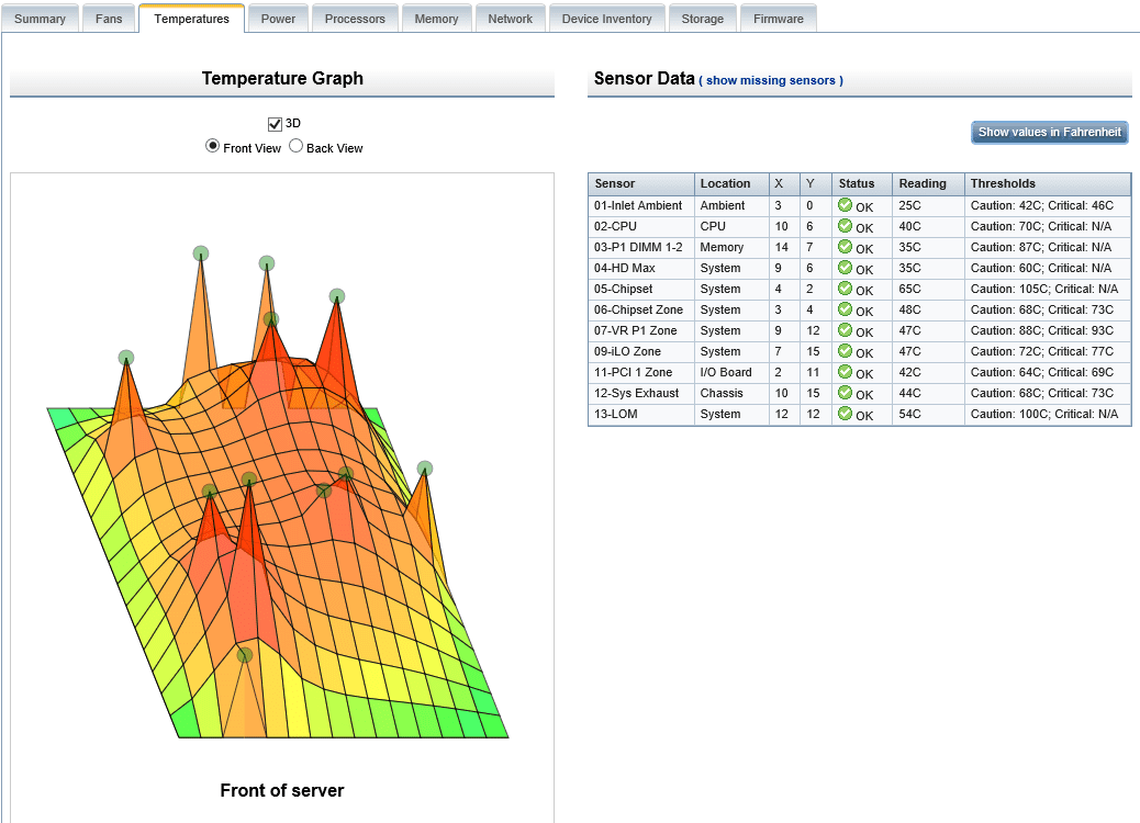

Hier ein paar Infos direkt aus meiner iLo Oberfläche.
Danke.

Die 6% Lüftergeschwindigkeit sind normal, deine eingesetzte Firmware entspricht allerdings nicht meinem empfohlenen Stand.
Das BIOS sollte aktualisiert werden (Installieren, neustarten, nochmal installieren für den Backup ROM), der iLO auf 2.22
und Intelligent Provisioning muss installiert werden. Alles zu finden unter Downloads.

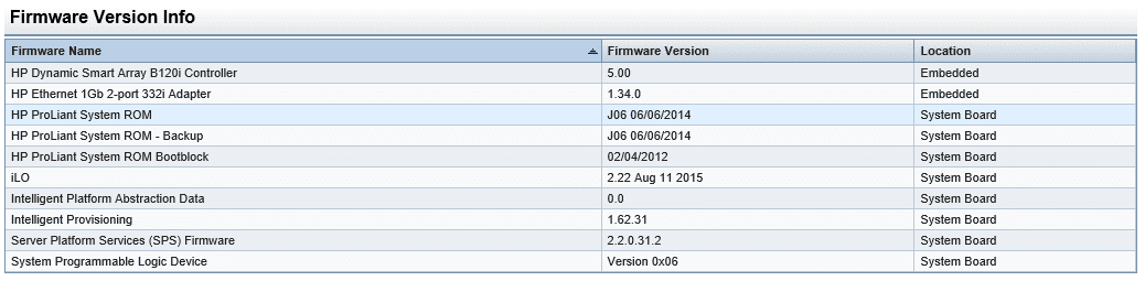

Okay, habe soweit alles installiert. BIOS konnte ich herunterladen, jedoch nicht die Firmware für das iLo, sowie für das Intelligent Provisioning.
Gibt es einen alternativ Download dazu, oder kannst du mir die benötigten Dateien eventuell zur Verfügung stellen?
Vielen Dank.
EDIT:
All done. Siehts so besser aus?

@D1ck13: Sieht gut aus. Die 1.34 auf dem LOM ist zwar nicht aktuell, aber beim Update auf 1.36 darf nicht alles aktualisiert werden.
Es dürfen nur 3 der 4 Firmwareteile aktualisiert werden, und zwar Bootcode, NCSI und CCM.
Der PXE-Code darf nicht höher als 16.8.2 aktualisiert werden, sonst verschwindet die Temperaturanzeige im iLO.
Danke für deine Unterstützung. Ich habe gerade nochmal nachgeschaut. Ich hatte alle Treiber aus deinem Paket installiert. Muss ich den Treiber noch manuell downloaden oder kann ich irgendwo ein Upgrade machen?
Danke & Gruß,
d1ck13

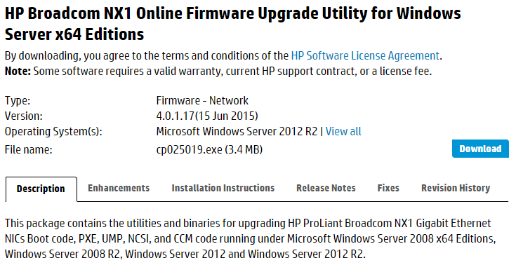

Sorry, also die HP-Website macht mich WAHNSINNIG! Da funktioniert ja mal NICHTS so wie es soll, geschweige denn halbwegs zügig.
Nicht nur, dass es ewig braucht, bis man in dem ganzen Wust von Popups, Umleitungen überhaupt einmal gefunden hat, was man will. Nein, dann muss man noch für einen besch***enen Firmwaredownload (der übrigens nur angezeigt wird, wenn man die Sprache auf Englisch setzt - sehr sinnig) einen Account anlegen und sein Gerät registrieren. Und das funktioniert auch mal wieder nicht. Dabei wird man dann natürlich wieder 5x umgeleitet und darf sich die eigentliche Support-Seite wieder neu suchen. Ich kotz'.
Ich habe auch ein bisschen gebraucht, bis ich alles downloaden konnte. Unübersichtlich ist es schon, ja.
