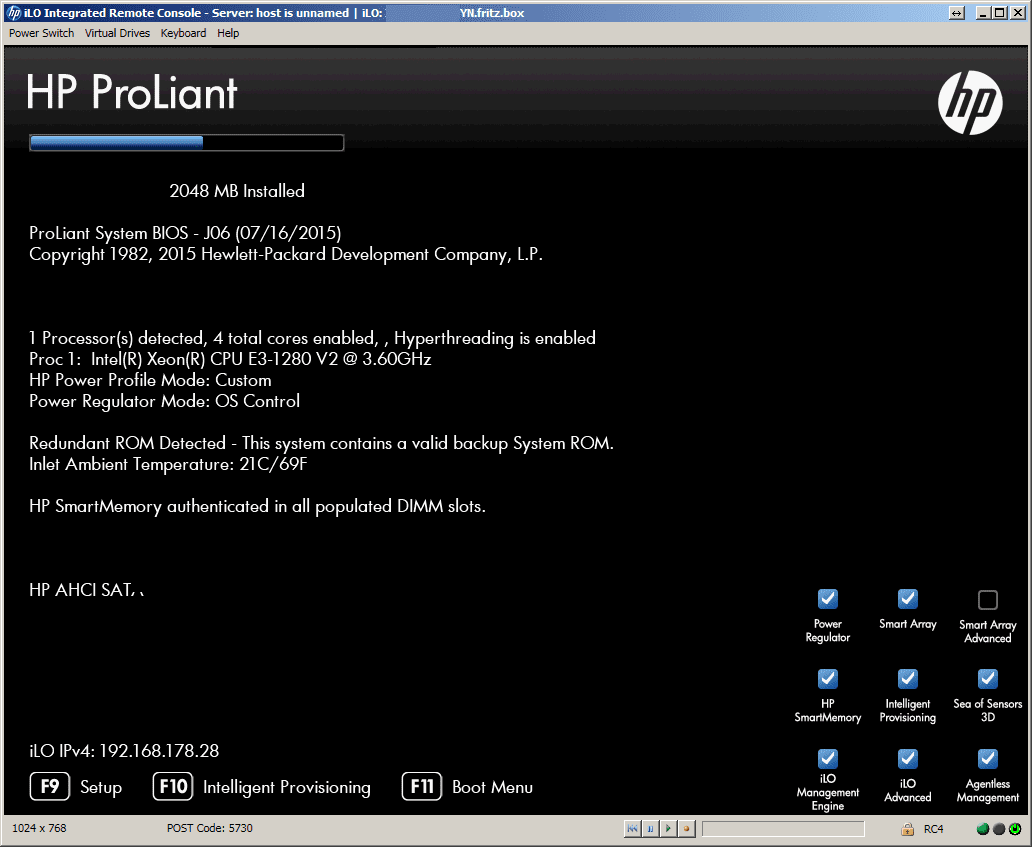

Erwartungsgemäß funktioniert auch ein Xeon E3-1280V2:
