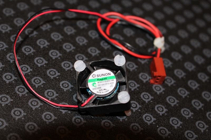

Meine Versuche dem P222 Controller eine ordentliche Lüftung zu verpassen:
1ter Versuch: Sunon Lüfter 25x25x10mm MC25101V2-A99 DC 12V 10000: Amazon.de: Elektronik
Diesen habe ich direkt auf den Kühlkörper mit M3*20 Plastik Schrauben montiert. Pro: Bestes Kühlergebnis, ca. 54 - 55 Grad. Contra: Schwierige Montage, die Kühl-Lamellen werden auseinander gespreizt, kein fester Sitz, weil nur drei Schrauben, auch wenn der Lüfter vier Schrauben hätte, würde eine Schraube in der Luft hängen, weil an entsprechender Stelle keine Lamellen sind. Unangenehmes hoch frequentes Laufgeräusch.

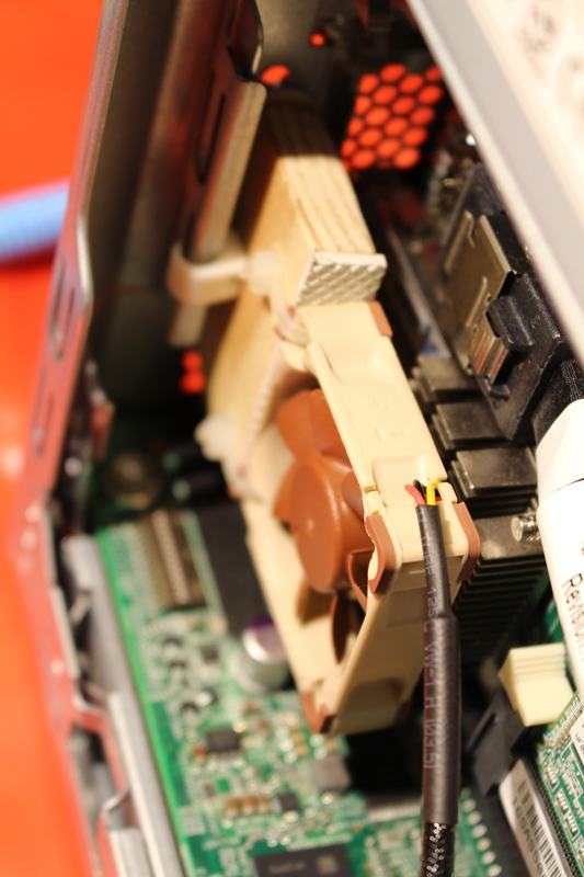

2ter Versuch: Habe in meiner Bastelecke nach Möglichkeiten gesucht und dabei ist mir der Türschrank Magnet in die Hände gefallen. Der Lüfter ist ein unbenutzter 5cm*5cm*1cm | 12V alter CPU Lüfter. Der Magnet ermöglichte mir zwischenzeitig den Lüfter zu drehen, ich wollte Testen ob es besser ist den Kühlkörper anzublasen oder abzusaugen und habe dabei Festgestellt das absaugen um ca. 1 bis 2 Grad besser ist. Insgesamt komme ich damit auf ca. 56-58 Grad.

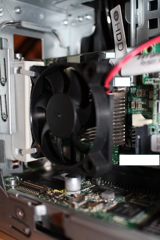

3ter Versuch: NOCTUA NF-A4x10 FLX - Gehäuselüfter - 40 mm: Amazon.de: Elektronik
Ich dachte mir, das ich mir einen ordentlichen Lüfter kaufe und meine Magnet Konstruktion durch eine stabile Holz Konstruktion ablöse. Ich weiß das Holz nicht unbedingt in einem Server was zu suchen hat aber ich hatte vergleichbares aus Metall nicht gefunden, eventuell hat jemand eine Idee von euch. Schlechtestes Kühlergebnis, liegt bei 62 Grad. Steht derzeit auf Pusten, werde diesen später noch drehen. Hätte den Lüfter eine Nummer Größer kaufen sollen, dieser ist zu klein. Das Geld hätte ich mir sparen können ;-)
Mein Favorit ist Versucht zwei mit mindestens 5cm*5cm und die Stellung des Lüfters auf absaugen, dazu muss aber die heiße Luft abgeführt werden, man spürt das das Gehäuse an der Wand warm wird. Ich werde dort an der Stelle ein Loch von 4*4 oder 5*5 reinschneiden, weiß aber noch nicht wie ... traue mich noch nicht daran .... vier Löcher Bohren und dann mit der Stichsäge ... mal sehen ;-)
