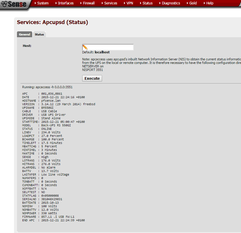

Ich nutze eine APU von PC Engines als pfSense Box. Da kann man die USV per USB an die pfSense hängen und dann das apcupsd Paket installieren.
apcupsd konfiguriert man, dass es auch als Network Information Server im Netz fungiert und somit kann man von anderen Systemen, auf denen sich das apcupsd Paket installieren lässt (Linux, Windows) den Status der USV abfragen und automatisiert bei Stromausfall herunterfahren.
Somit braucht man kein extra Raspberry Pi.
Ich sichere mit meiner APC Back UPS PRO USV 550VA mein VDSL2 Modem (Vigor 130), pfsense Firewall (APU PC-Engines), 16 Port Managed Switch (TP-Link), IP Telefonanlage, sowie 2 x HP Microserver Gen8 ab. Dafür reicht es allemal.
Sehr schön, diese Lösung gefällt mir sogar noch besser da ich die USV dann direkt an die pfSense Appliance hängen kann :-) Habe ich das richtig gesehen, dass die pfSense regelmässig den Status der USV per Polling abfragt? Wie ist es mit den übrigen Netzwerkclients, pollen die direkt bei der pfSense an oder teilt diese den dortigen Daemons automatisch den Status mit, sobald sich dieser ändert?
Die Fragen den Status über die pfSense ab. Habe sogar einen zweiten Screenshot angehägt, mit der Statusübersicht von apcupsd wo du die Load und Timeleft sehen kannst.

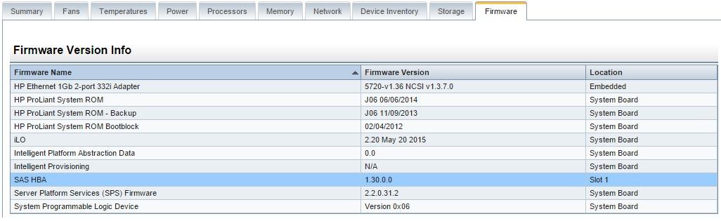

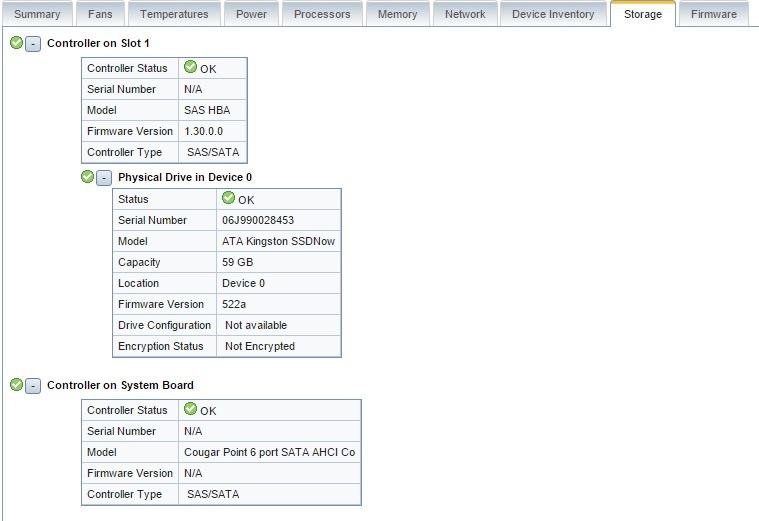

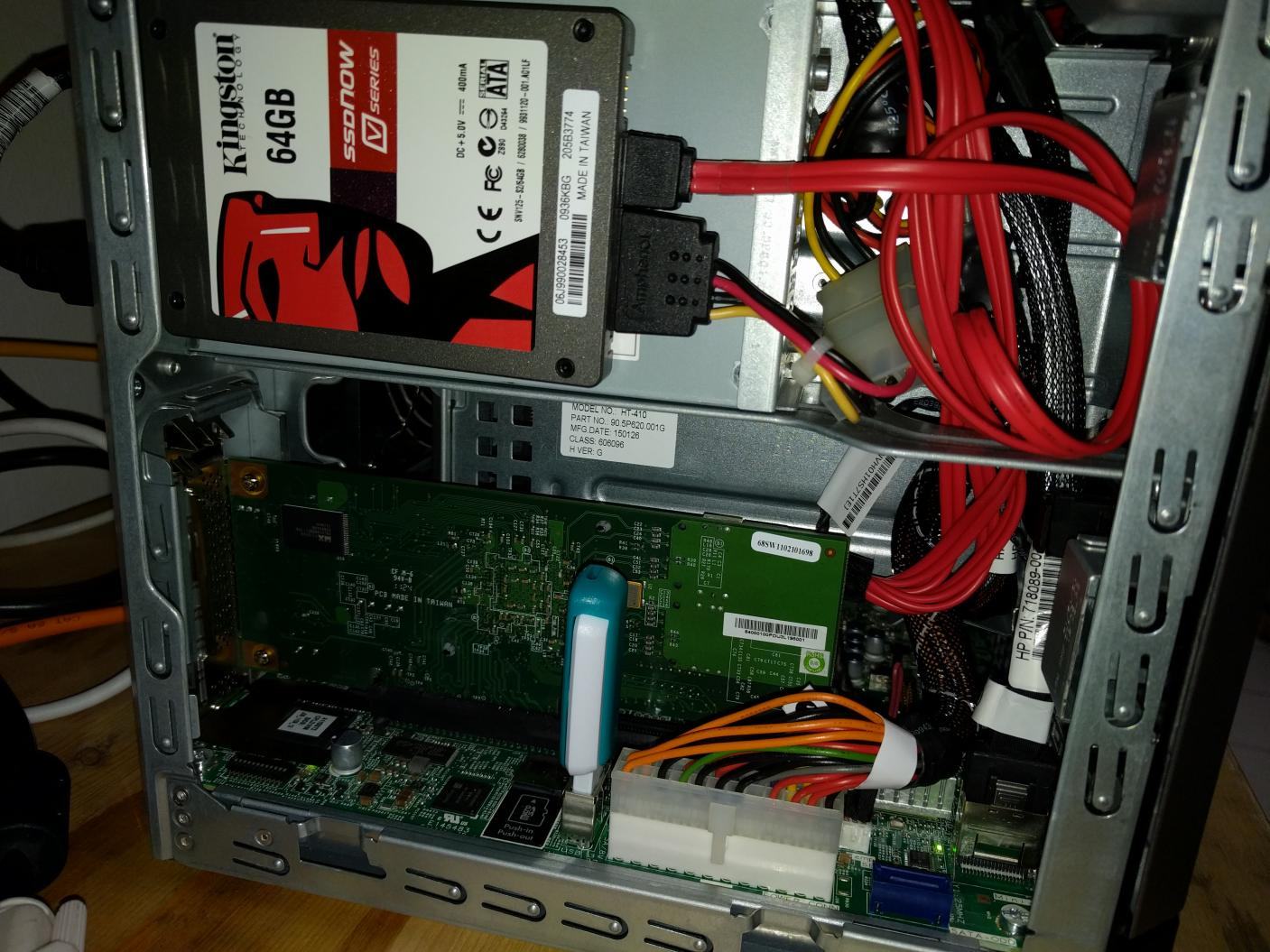

Da ich den kleinen doch irgendwie als ESXi+SolarisZFS-Backup-Box nutzen wollte, habe ich mich mal auf die Suche nach einem zusätzlichen Controller gemacht... fündig wurde ich zunächst bei einem Supermicro AOC-USASLP-L8i SAS RAID-Controller mit dem alten LSI 1068E Chipsatz. Bietet zwar nur SataII (3gb), aber für meine lahmen 3,5" HDDs sollte das ja reichen.
Ernüchterung 1: das Ding ist quasi "falschrum", soll heißen Slotblende und Aufbauten gehen zur "falschen" Seite - passt also so nicht (jedenfalls nicht mit den beiliegenden Blenden bzw. lässt sich nicht sauber befestigen). Macht aber nix, ich hatte - eigentlich aus anderen Gründen - diese Low-profile Bracket IBM M1015 M5014 M5015 LSI 9240-8i 9260-8i etc. Blende gekauft und die passt.
Ernüchterung 2: Unterstützt max. 2TB Platten. Schöner Mist. Ließe sich zwar über Passthrough durchreichen, aber meine 8TB Backup-Platte schrumpft dann inakzeptabel auf 2TB.
Also habe ich kurzerhand einfach mal meine (asbach-uralt) ESXi-Datastorage-SSD an den HBA geklemmt und dann umgekehrt den onboard Cougar Point 6 port SATA AHCI Controller per Passthrough an die Solaris-VM durchgereicht. Funktioniert und lüppt! Habe mal testweise einen Scrub über einen importierten Pool auf einer 3TB-Platte laufenlassen, der ohne Beanstandungen durch ging. Werde jetzt mal noch ein wenig beobachten.
Lüfter dreht bei 19%.
Letztendlich war das für das Erreichte aber zu teuer: der HBA lag plus Blende bei knapp EUR 80, wo's am Ende wahrscheinlich auch ein billo-SATA-Kontroller getan hätte (muss ja nur einen von ESXi unterstützten SATA-Anschluss haben). Naja, vielleicht nutze ich ein paar der 7 "spare" Anschlüsse ja irgendwann noch...
Anhang anzeigen 345548Anhang anzeigen 345549

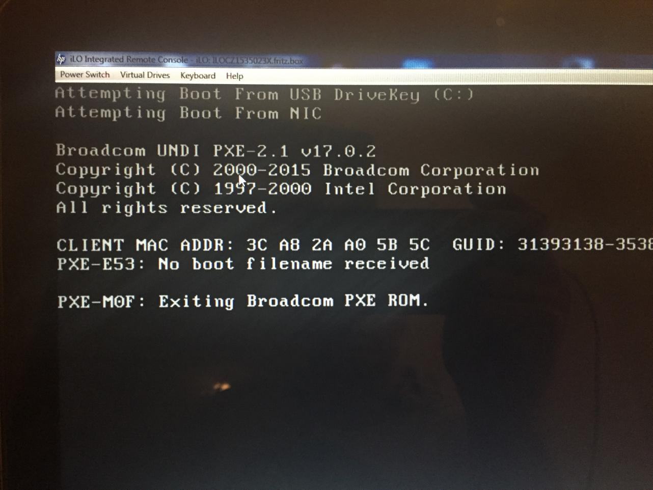

ich habe mir kürzlich eine Microserver Gen8 mit 4GB Ram zugelegt.
Mein Plan war testweise erstmal Openmediavault auf der SD Karte zu installieren.
Dies klappt jedoch nicht wirklich. Die Installation mit dem bootfähigem Stick auf der Rückseite läuft durch, die SD Karte wird auch erkannt.
Nach der Installation bootet OMV nur wenn ich den Stick mit der Iso gesteckt lasse.
In der bios order steht usb auch ganz oben.
Jemand vll eine Idee.
Könnte das am Stick liegen ?
Nach dem Neustart scheint er die SD karte nicht zu booten.
Gruss
Wahrscheinlich wird der Bootloader auf den USB Stick geschrieben und deswegen bootet dein System nur wenn auch der USB Stick drin steckt.
Boote mal mit der OMV iso aus iLO raus und führ die Installation so durch. Dann hast du nämlich nur die SD Karte im System und der Bootloader sollte dann auch auf der SD Karte landen.
