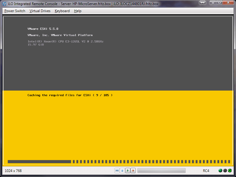

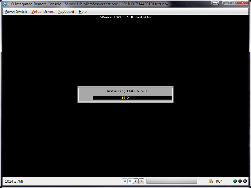

Hab das ganze dann noch ein paar Mal probiert.
1. Versuch mit einem USB-Stick (4GB) im internen Port, gebootet ganz normal direkt über CD:
Hängt hier fest...
2. Versuch gebootet über Intelligent Provisioning und einem .iso-Datei auf einem USB-Stick, ebenfalls ist eine Festplatte in Port 1 angeschlossen (so will ich das zwar nicht haben, aber als Versuch....
Hängt hier fest...

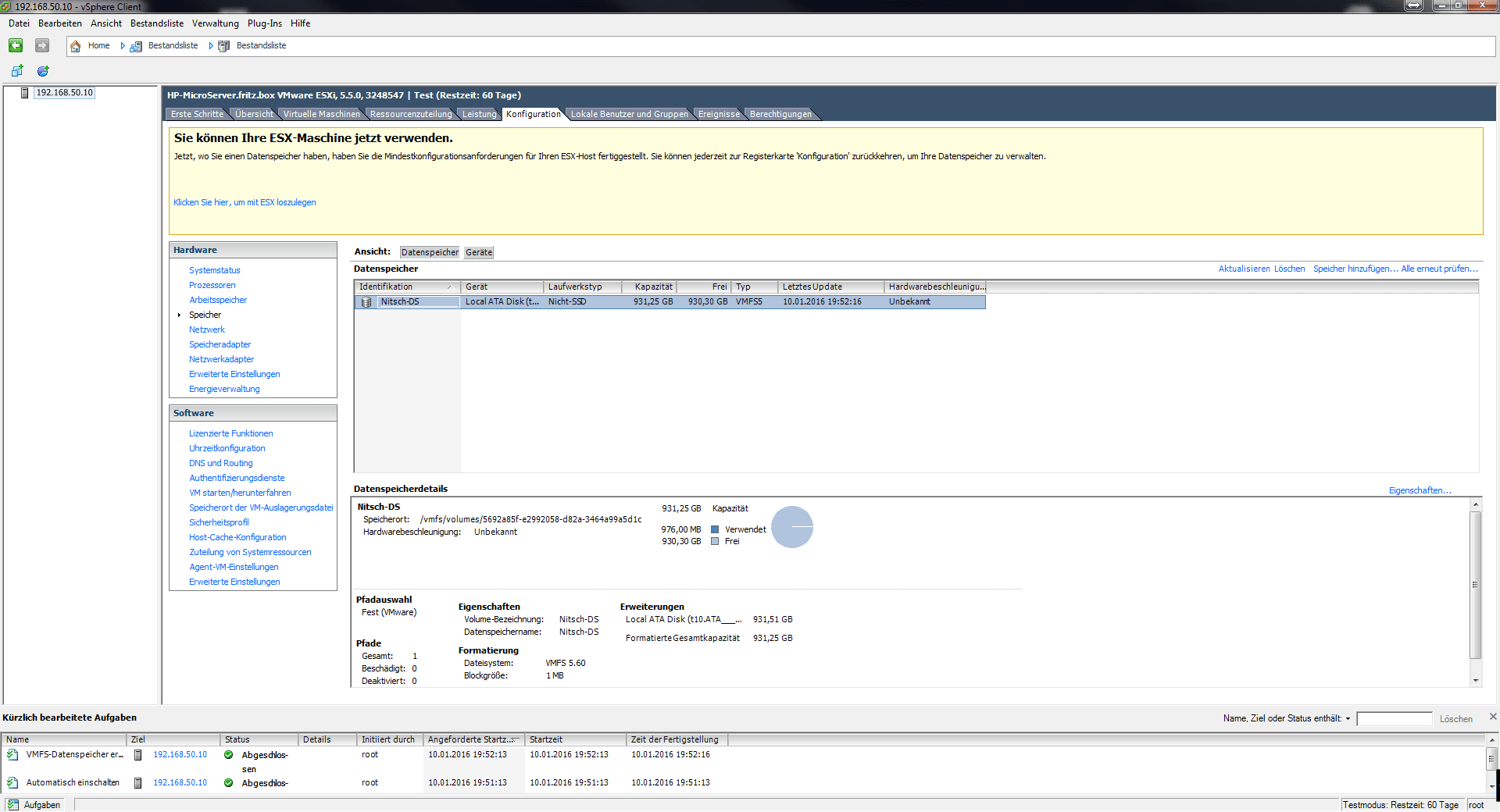

So, ein Test mit dem gestern erstellten Stick erbrachte folgendes:
Die letzte Installation von ESXi 5.5u2 ist bootbar.
Er findet auch einen Datastore, der bereits mal auf der 3,5" HDD erstellt wurde. Wenn ich aber nun versuche, den Datastore auszuhängen erscheint folgende Meldung:
Aufruf von "HostDatastoreSystem.RemoveDatastore" für Objekt "ha-datastoresystem" auf ESXi "192.168.50.10" ist fehlgeschlagen.
Vorgang fehlgeschlagen, Diagnosebericht: Unable to query live VMFS state of volume.: Input/output error
Für mich sieht es so aus, als könnte ESXi zwar einen Store erstellen, hat dann aber Probleme damit, mit ihm zu kommunizieren...

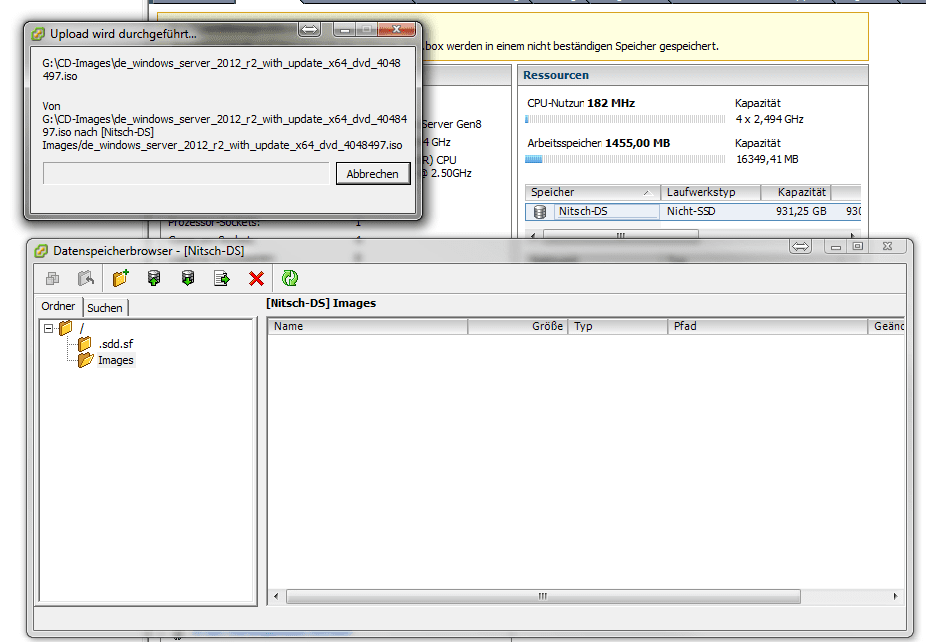

Und er hängt wieder....
Datastore erstellt:
Und ein Versuch, nach dem Erstellen eines Verzeichnisses eine Datei hochzuspielen:
Hängt hier fest...
