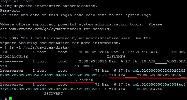

Uhm, genau bekomm ich alle nicht mehr zusammen, aber insbesondere der Hinweis auf dieser Seite lag für mich den Schluss nahe, dass der konkrete Controller im Microserver nicht supported ist / die nötigen Features nicht mitbringt:
Below is an unsupported controller showing its devices as “Local ATA Disk” devices. You can create RDM on such disk using the unsupported methods. However, please be again warned that there are a few scenarios that could prove problematic with such setups.
Genau das war nämlich bei mir der Fall: die disks erscheinen als ATA blablabla (ganz unten im Bild). Bei einem unterstützten Controller sieht der Identifier anders aus (auf der verlinkten Seite unter 2.):
Keine Ahnung... ohne die vielen "_____________" vielleicht? =) Da hört's bei mir definitiv auf und habe mir das ja auch nur zusammen gereimt. Deshalb ist's ja für mich jetzt umso spannender, ob's bei Thoni nu' klappt! :)
