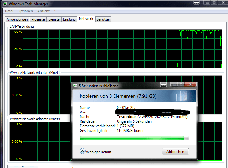

habe mir jetzt unter anderem einen 2012r2 Fileserver aufgesetzt. Foglendes Problem: Wenn davon gelesen wird ist alles super, sobald ich allerdings drauf schreiben will, kackt die Schreibrate nach kurzer Zeit ab.
Kann mir jemand von euch sagen warum?
Lesen:
Schreiben:
Datastore ist ein ganz normales RAID I mit zwei Platten über den B120i...
Installiert ist die VMware-ESXi-6.0.0-Update1-3380124-HPE-600.9.4.5.11-Jan2016.iso
Am HPSA-Treiber hab ich noch nichts gemacht, liegt es daran?
Danke euch.
Zumindest unter einem nativen 2012R2 habe ich das nicht festgestellt...
Platten sind per AHCI angebunden...
Liegt es ggf. daran, das der Speicher des 2012R2 voll läuft?
Was sagt denn der Taskmanager unter 2012R2?
Taskmanager sieht gut aus, kaum Auslastung...
Komisch, nun geht wieder alles... was auch immer das war.
