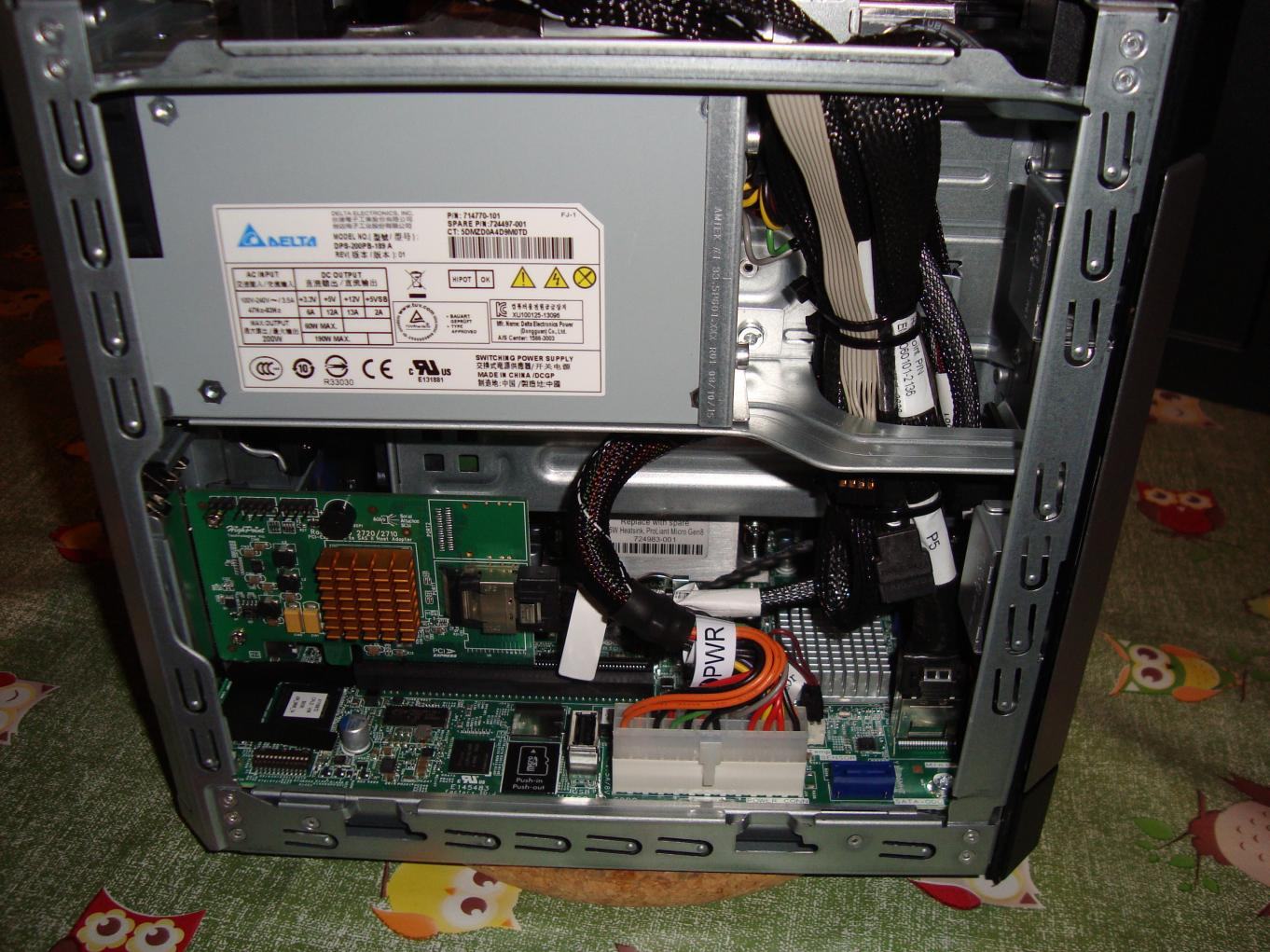

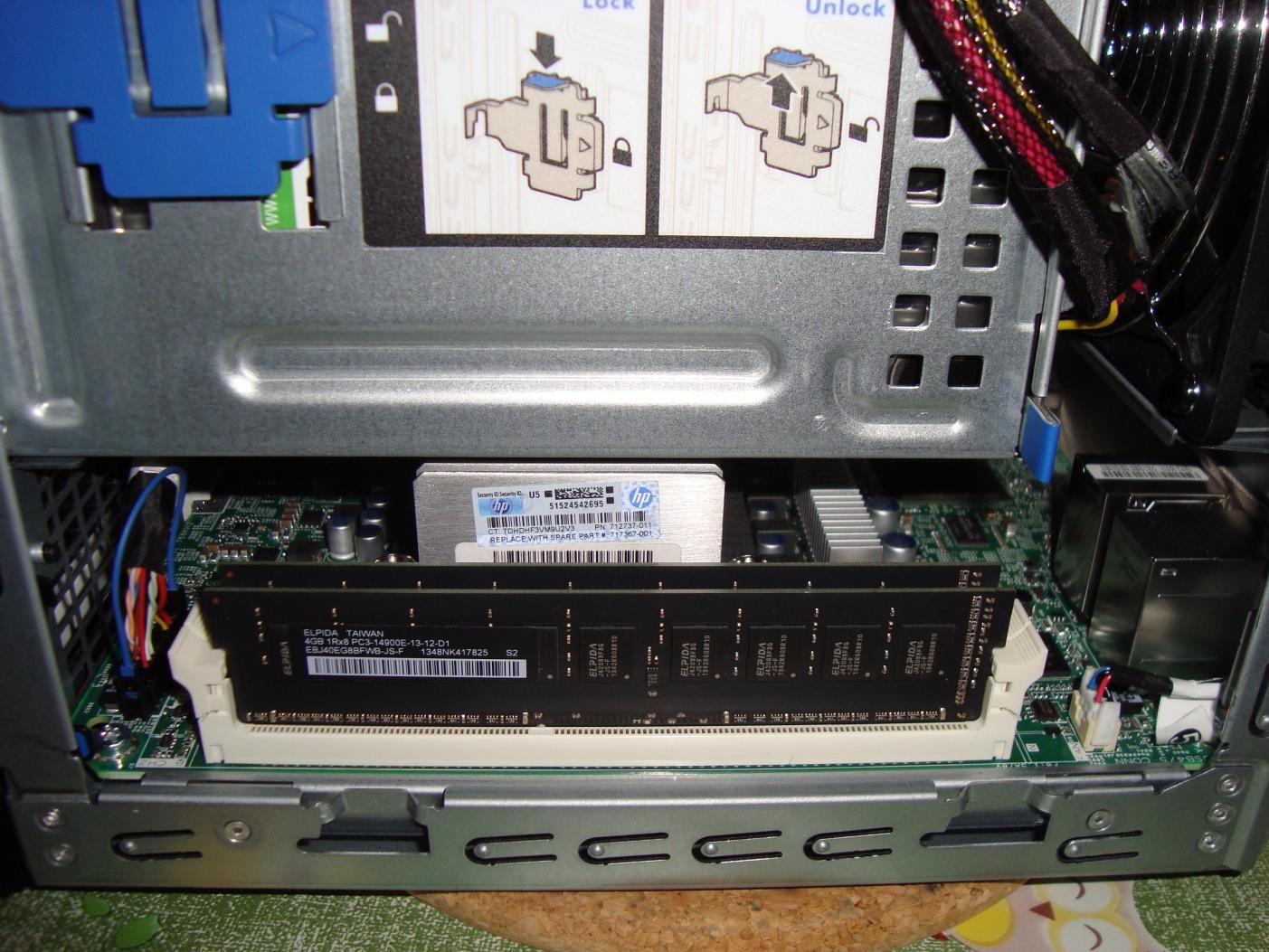

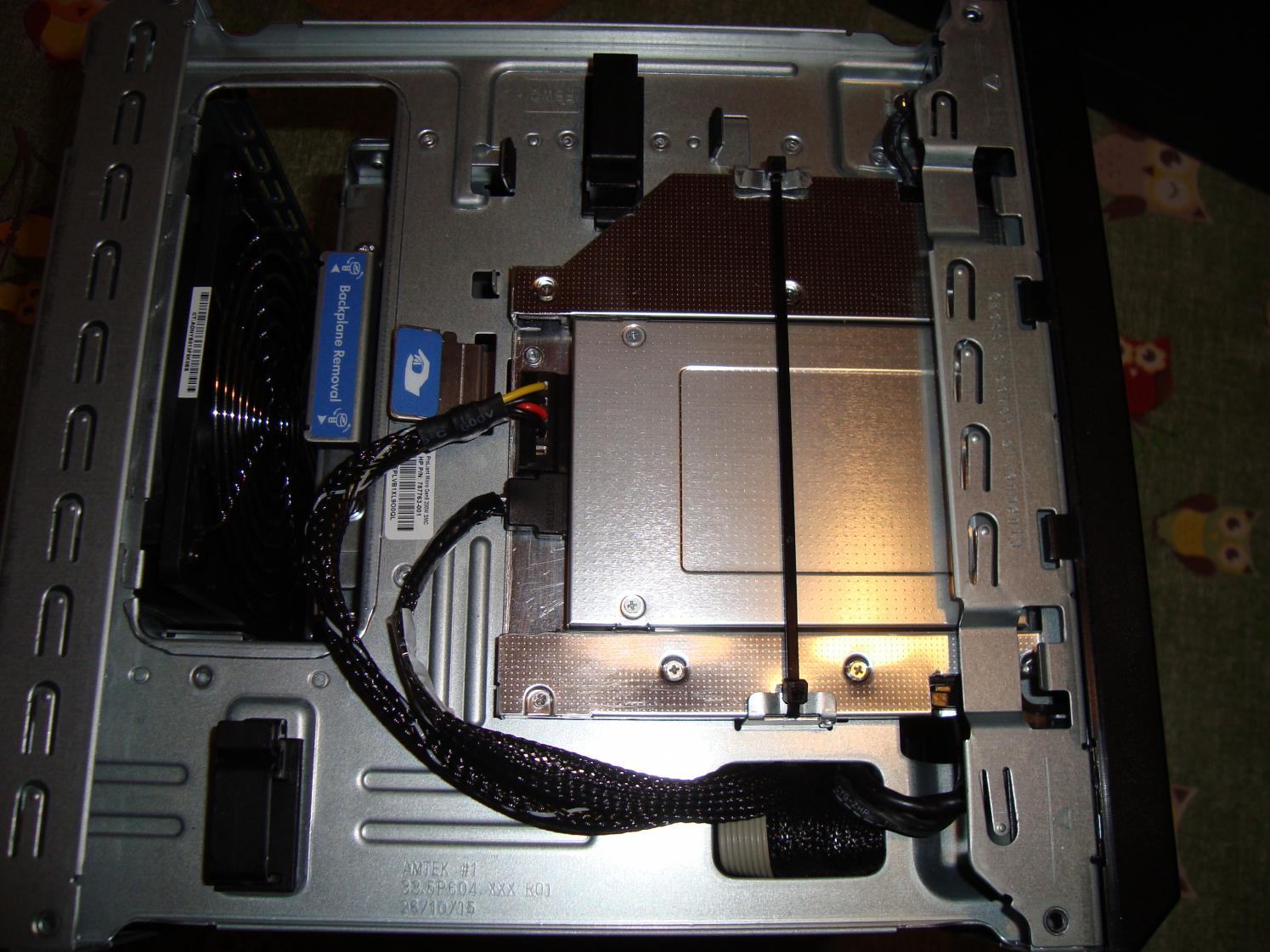

Ach ja... hier noch ein paar Bildchen meines Servers :-)
