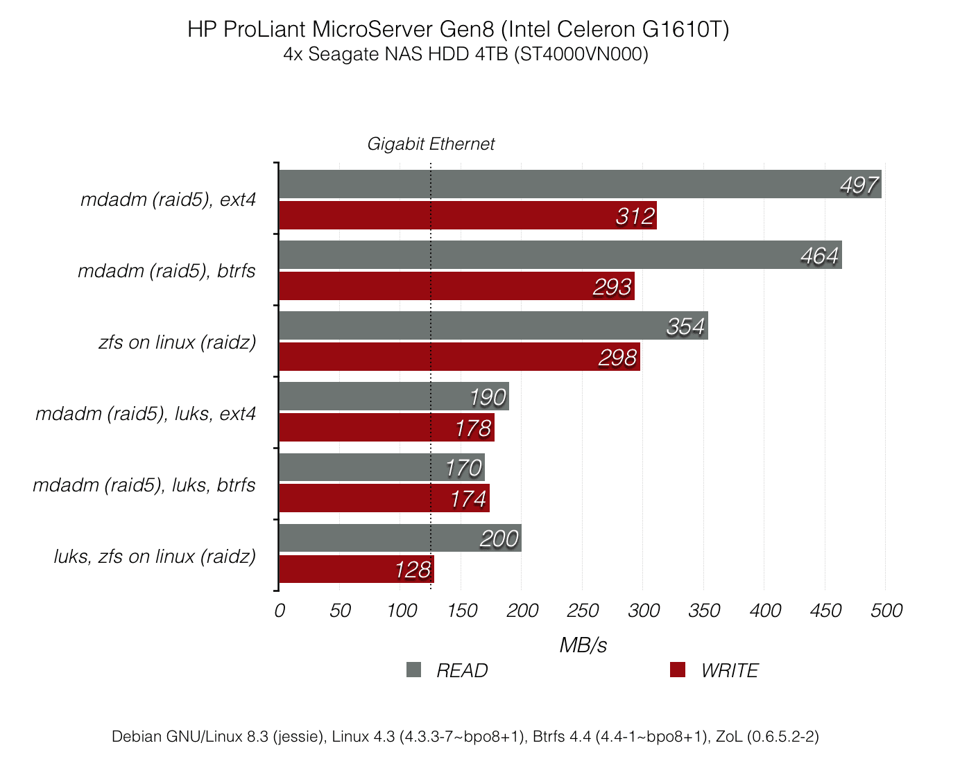

Hier ein kleiner (stupider) Benchmark zur Festplattenleistung. Ich war mir nicht sicher, ob mein Celeron für ZFS on Linux (ZoL) und Festplattenverschlüsselung reicht.
Zum Ergebnis muss man noch dazu sagen, dass es ein bisschen unfair gegenüber ZFS ist, weil jede Festplatte einzeln verschlüsselt ist und dadurch eine doppelte Verschlüsselungsarbeit (ohne Intel AES-NI) beim Schreiben gemacht wird.
Verschlüsselungsoptionen: --cipher aes-xts-plain64 --key-size 512
