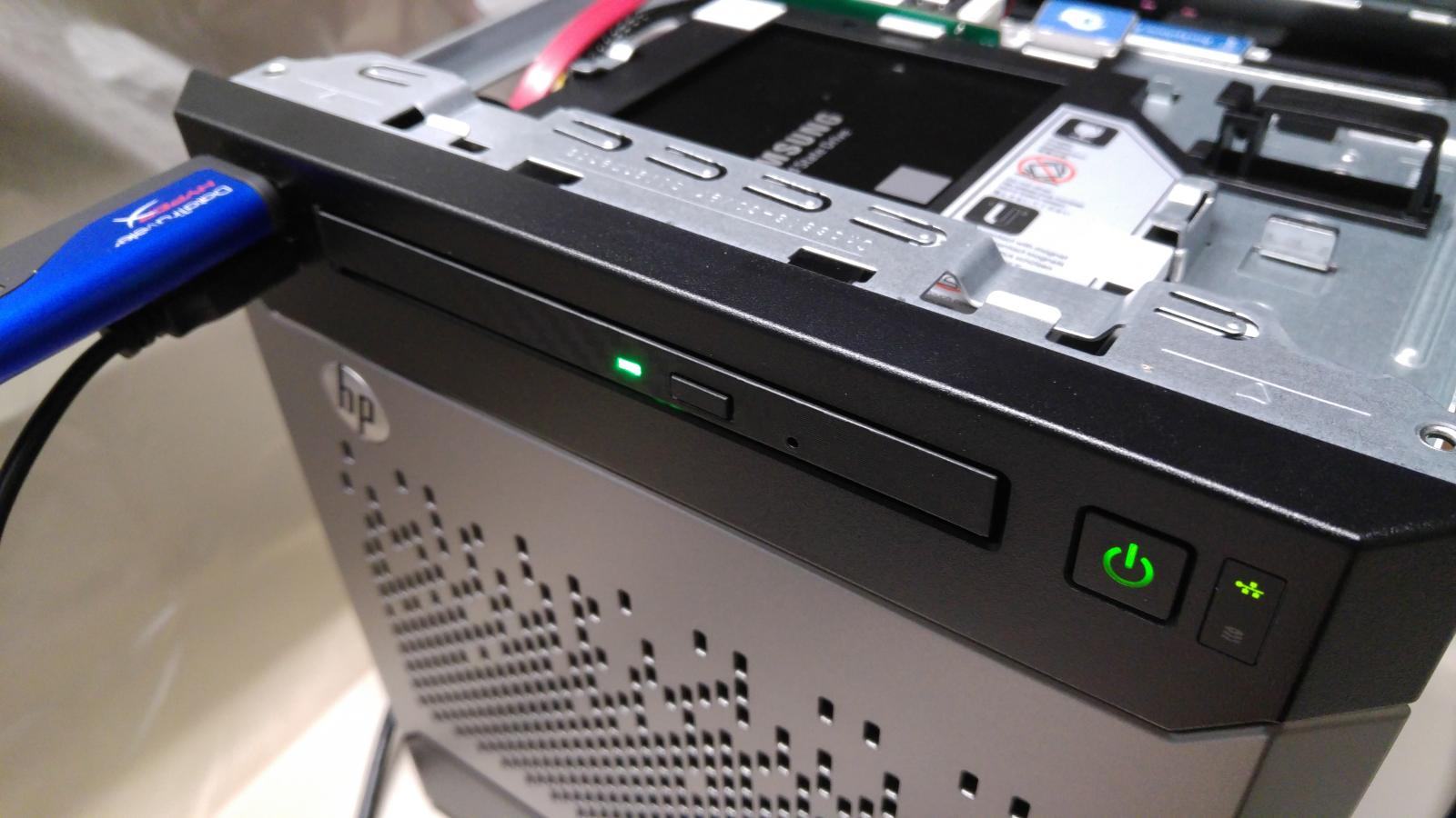

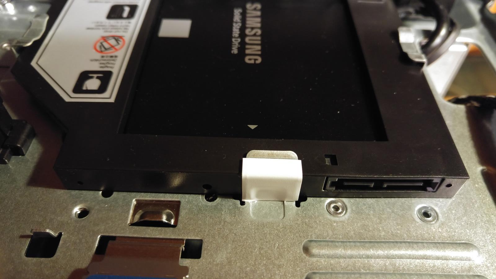

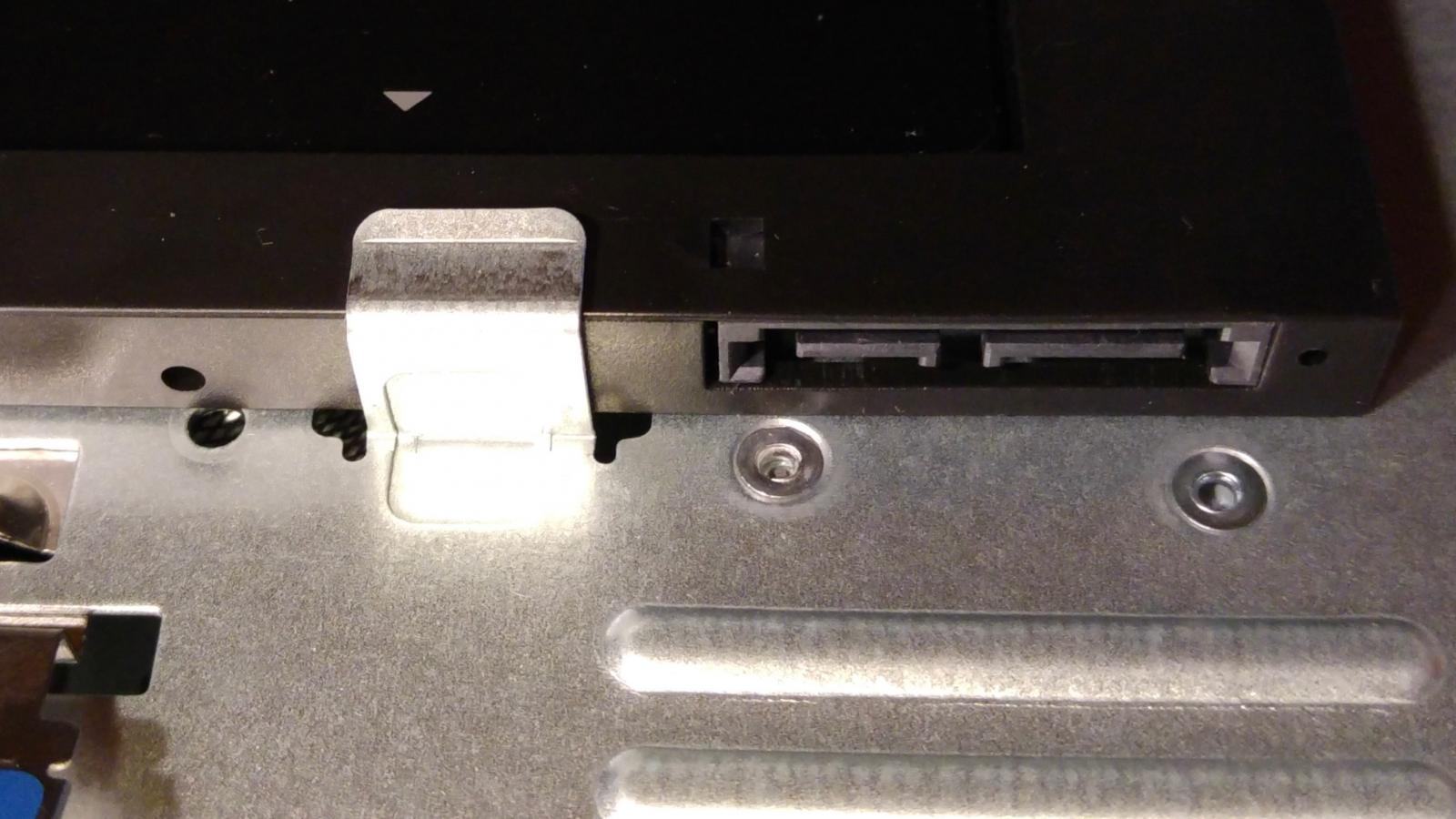

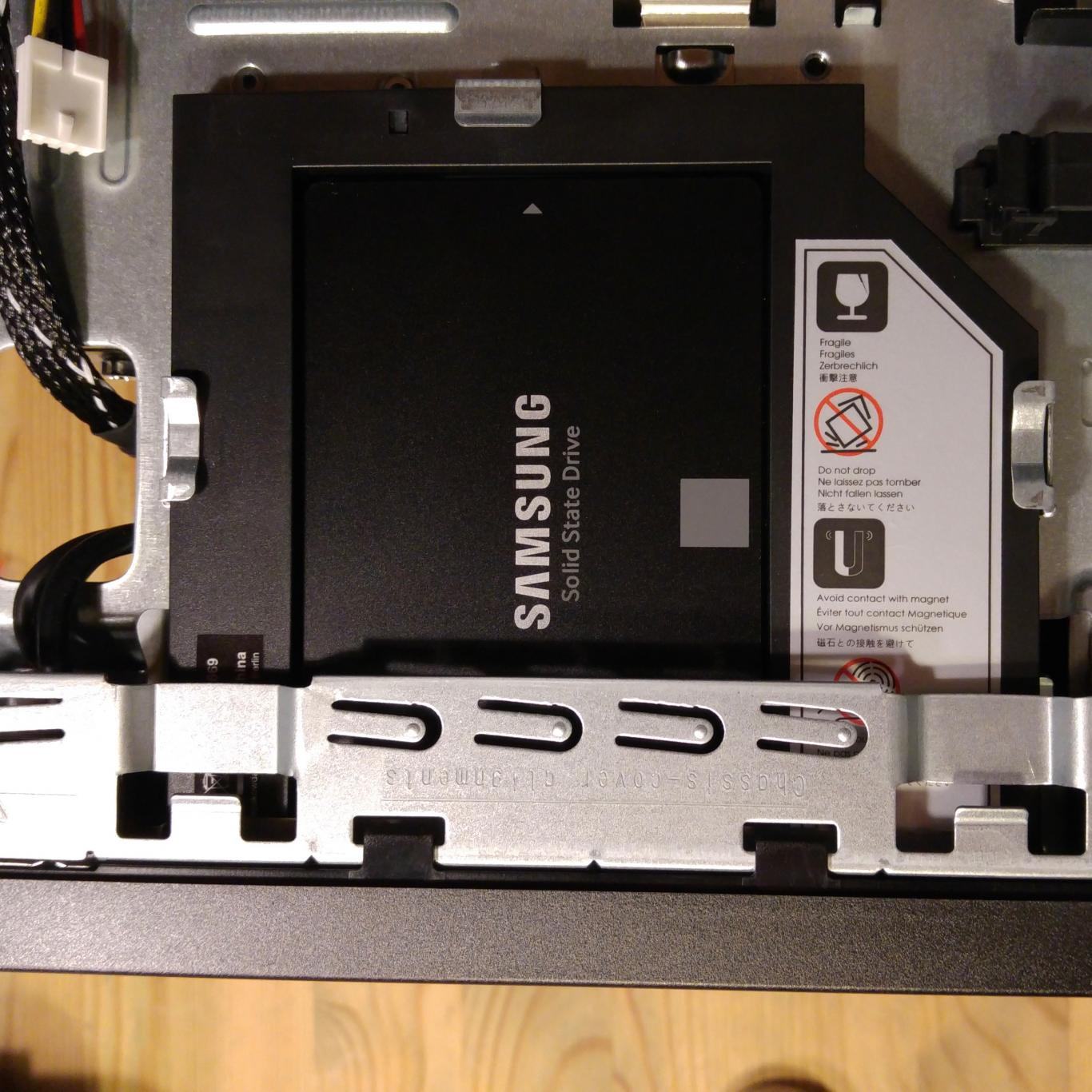

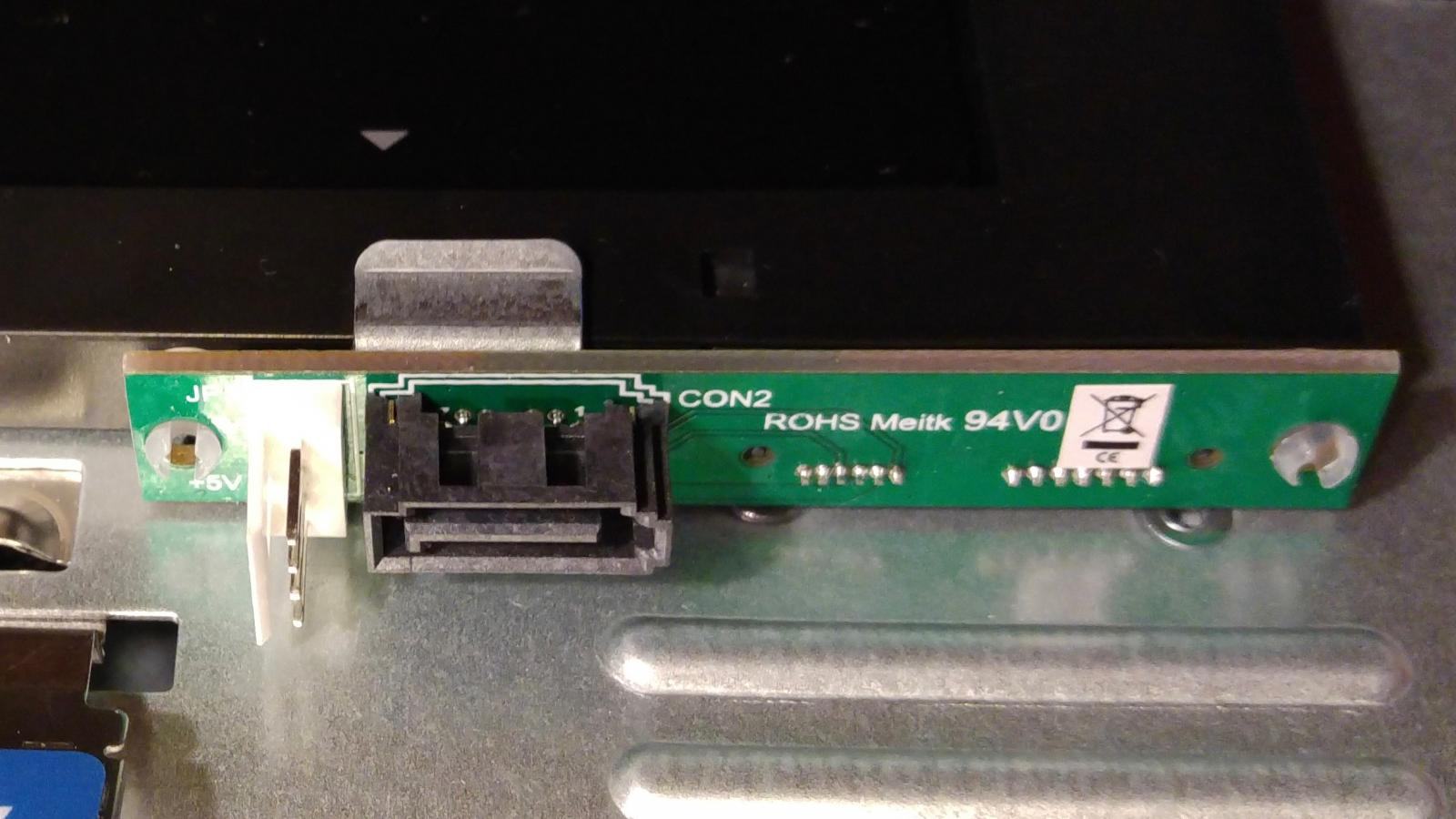

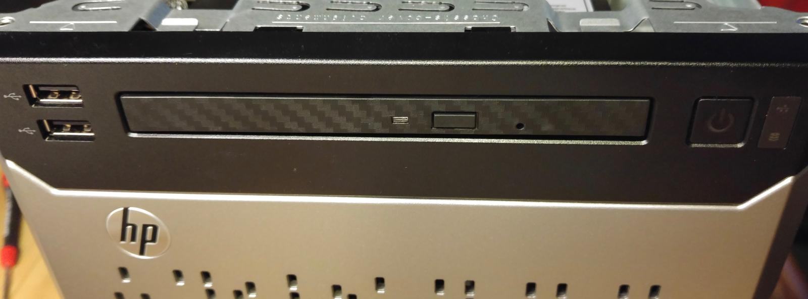

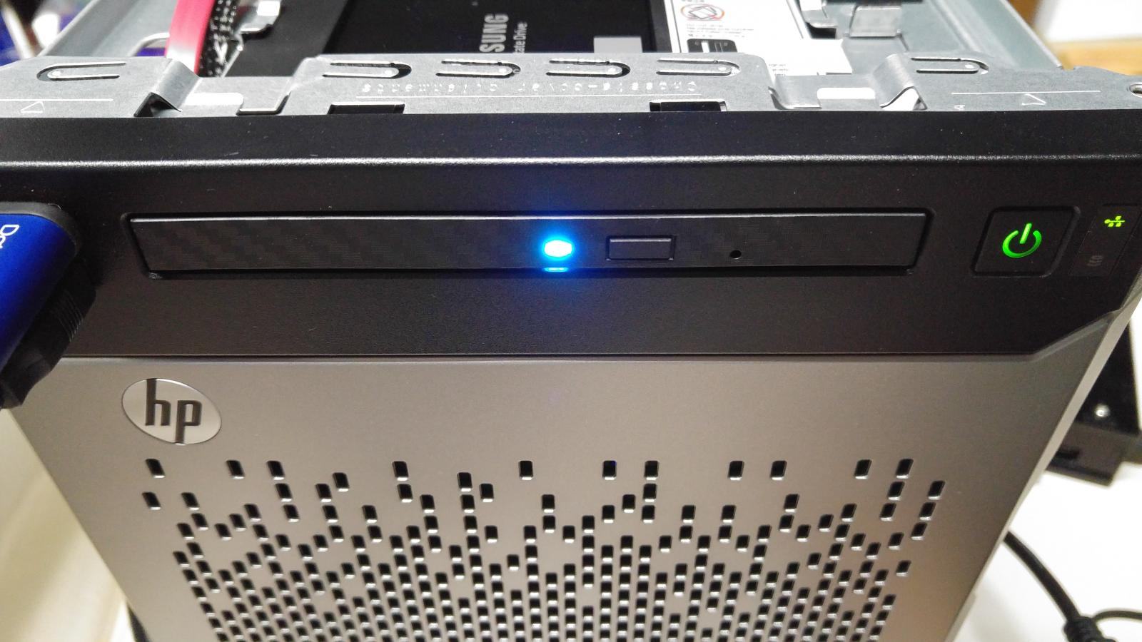

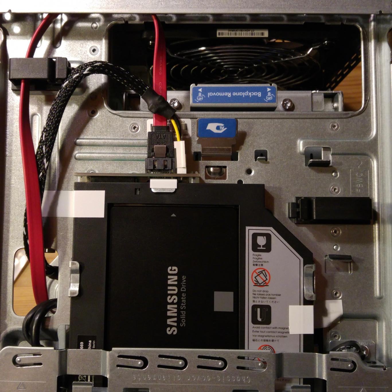

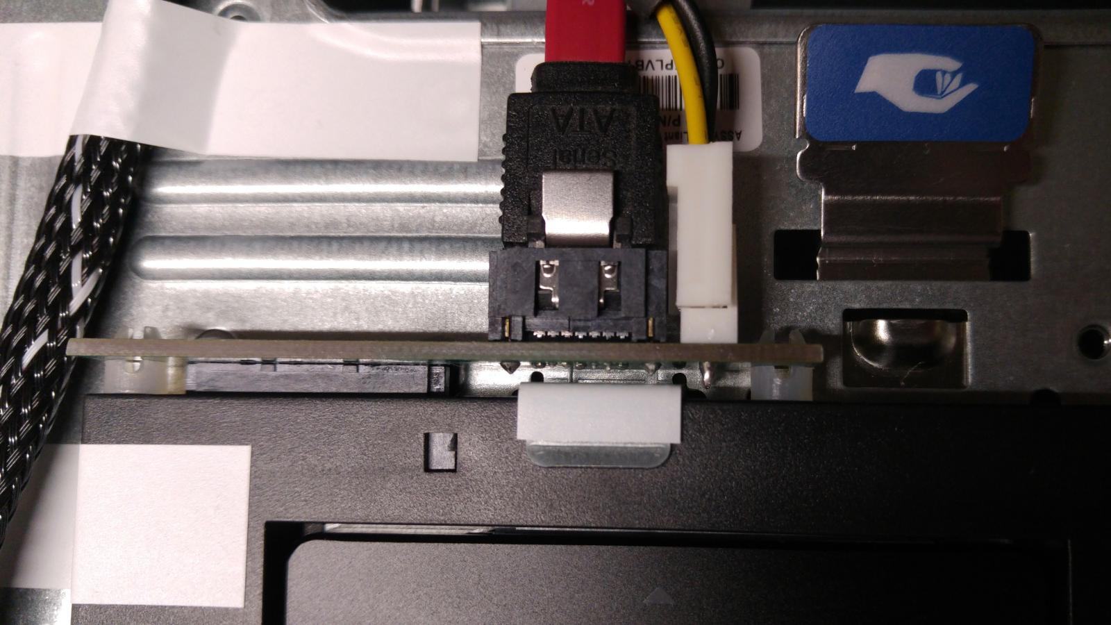

Hier meine Eindrücke zum SATA-Adapter und Einbaurahmen von Delock. Vielleicht beim Startpost verlinken? :wink:
Produkte:
  • DELOCK 61667 (Delock Adapter SATA Slim 13pin > SATA)
  • DELOCK 62669 (Delock Slim SATA 5.25″ Installation Frame for 1 x 2.5″ SATA HDD up to 9.5 mm)
Ein 30cm SATA-Kabel klappt zwar, aber ist sehr kurz. Am besten ein SATA-Kabel mit 50cm nehmen.
Die LED vom DELOCK 62669 Einbaurahmen ist sehr (!) hell. Die LED leuchtet in zwei verschiedenen Farben. (Grün = Power, Blau = Zugriff auf die SSD) Zudem steht der Einbaurahmen ein ganz klein wenig vorne raus.
Ich habe noch ein wenig das Metall vom HP MicroServer Gehäuse mit weißen Isolierband abgeklebt, damit die Kontakte des SATA Adapters nicht an das Gehäuse kommen. (Der Einbaurahmen ist nicht fest und liegt nur im Gehäuse.)
PS: Meine Samsung EVO stört nicht die Lüfterregelung. (Bezeichnung: Samsung MZ-75E250B/EU EVO 850 interne SSD 250GB (6,4 cm (2,5 Zoll), SATA III) schwarz)

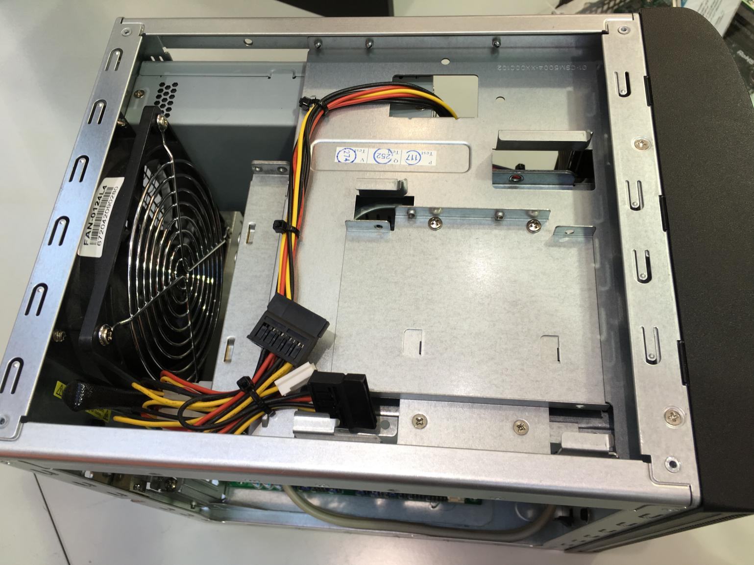

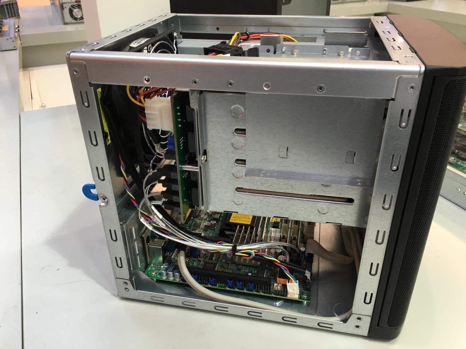

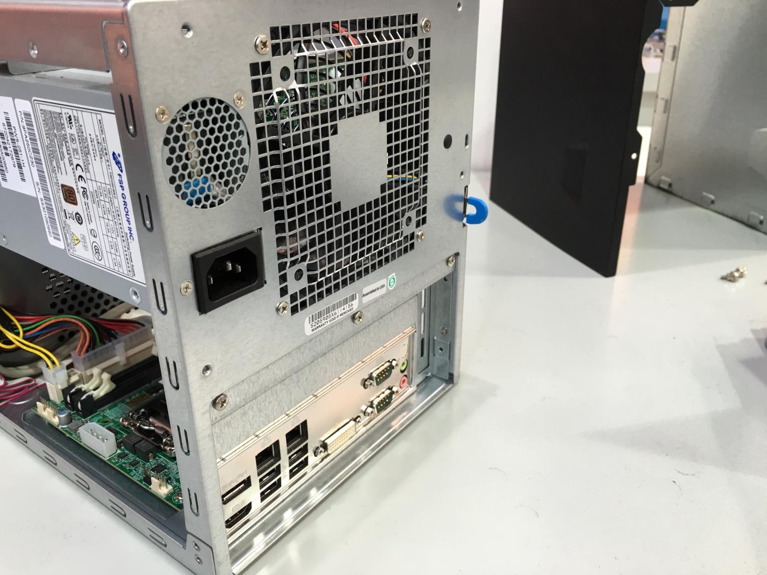

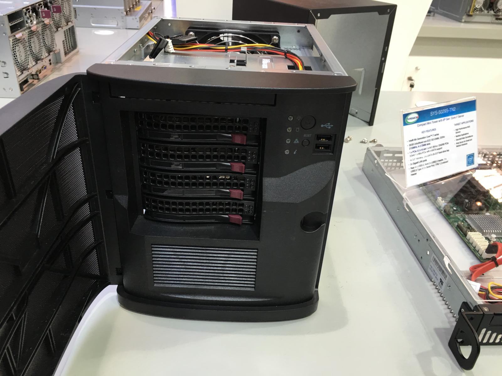

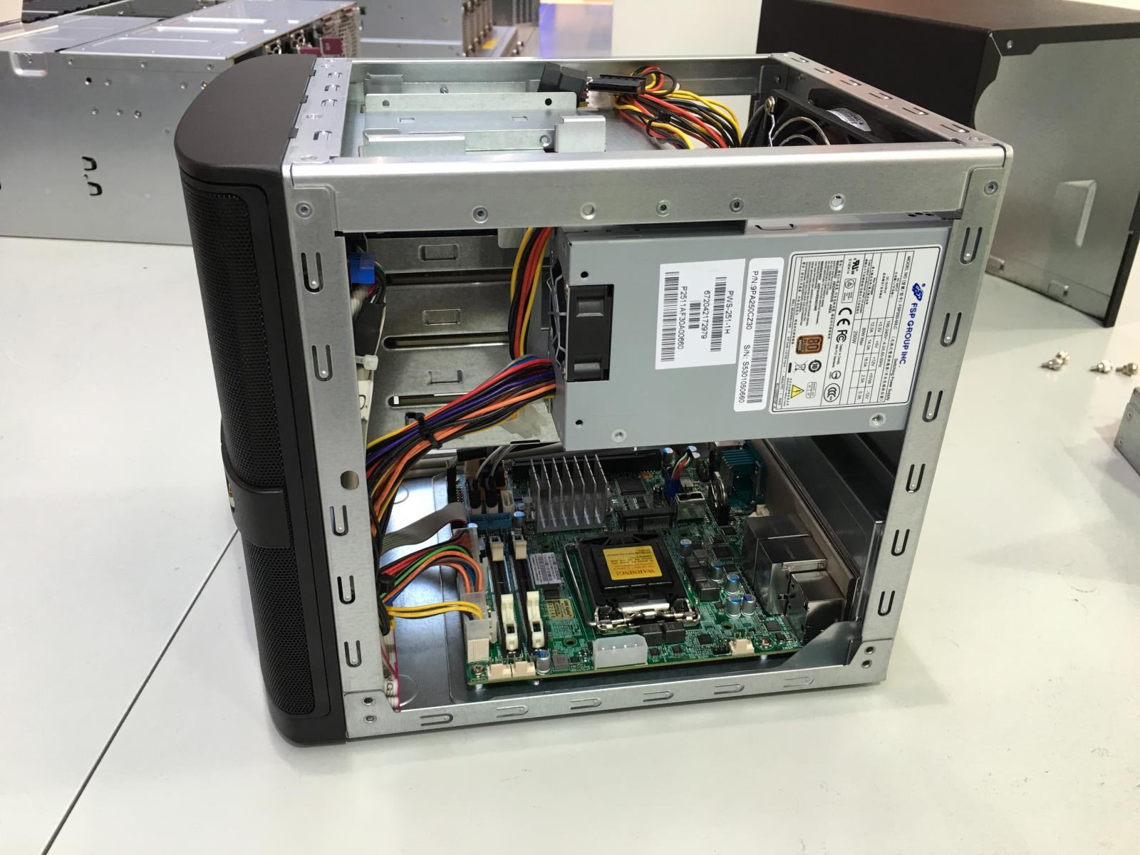

Gehört wahrscheinlich eigentlich nicht so richtig hier her, aber irgendwie passt es schon: Wer mit dem HP MS Gen8 vor allem wegen seiner Maße/Größe liebäugelt, für den könnte auch der Supermicro SC 721 was sein, allerdings als Leergehäuse schon etwa so teuer wie der HP mit Celeron. Immerhin inklusive Netzteil und HotSwap-Backplane für die HDDs.
Ich bin gestern zufällig auf der Cebit am SM-Stand daran vorbeigestromert und gefallen hat er mir (so wie vieles andere von SM ;) ) sehr gut. Hier nur ein paar Bilder extra für Euch:
(Wusste nicht, wohin sonst damit - sorry falls zu sehr offtopic.)
