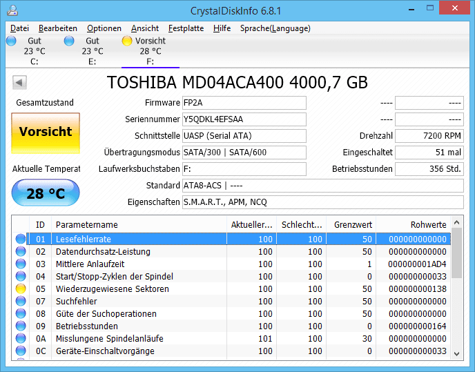

habe gerade 100 GB Daten auf die Toshiba kopiert, dabei habe ich dreimal beobachtet dass sie kurzzeitig für ein paar Sekunden auf 0 kb/sec runterging (Statusanzeige des Windows-Explorer beim Kopieren), der Kopiervorgang lief danach aber normal weiter, es wurden keine Fehlermeldungen im Windows-Eventlog geloggt. Während des Kopiervorganges (intern, zwischen den Laufwerken) war an Geschwindigkeiten ansonsten zwischen 60 - 150 mb/sec alles dabei. Die kopierten Dateien scheinen in Ordnung zu sein, habe aber nur stichprobenartig getestet.
Ich bleibe noch etwas skeptisch was die Toshiba angeht, aber momentan läuft sie stabil.
war wohl nix, vorhin hat sich die Toshiba wieder verabschiedet - krebste ein paar Minuten bei 355kb/sec Übertragungsrate rum (beim Schreiben) und dann flog sie raus. Damit werde ich sie wieder zurückschicken.
Toll, damit sind beide Toshiba MD04ACA400-Platten - gelabelt als Intenso - ab Werk defekt geliefert worden. 120 Euro für 4 TB waren zwar billig, aber funktionieren sollten sie schon. Wer billig kauft, kauft zweimal... was bin ich froh dass ich das Betriebssystem auf einer eigenen SSD installiert habe.
Probleme schien insgesamt eher das Schreiben als das Lesen von Daten zu bereiten. In die andere Richtung - schreiben auf die WD - konnte ich keine derartigen Geschwindigkeitseinbrüche beobachten.

habe die Toshiba gerade ausgebaut und in meinen Desktop-PC eingebaut, dort kann ich die SMART-Werte auslesen.
Damit kann ich nun übrigens bestätigen, dass Single-Disk-RAID0-Laufwerke vom HP Microserver sich einzeln in jedem PC auslesen lassen.
Hier sind die Werte von CrystalDiskInfo:
Wie gesagt, diese Festplatte ist neu, und sie ist die zweite diesen Typs die ab Werk defekt hier ankommt (gelabelt als Intenso), soviel Glück habe auch nur ich.
Die geht jetzt zurück an Alternate. Ich hoffe, die beeilen sich etwas mit ihrer Bearbeitung.
