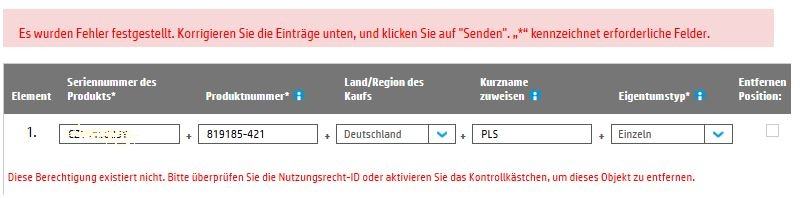

Ich tummele mich nun schon seit Stunden auf den HP Internetseiten und mein Frust wird immer größer.......
Frage #1 Die Garantiezeit für den Server wird mir -falsch- mit 17.Dez. 2017 angezeigt. Versuche ich das über das Support Formular zu ändern, wird mir mitgeteilt, dass diese Seite momentan nicht erreichbar ist, das aber schon den ganzen Tag. Gibt es eine email Adresse an die ich mich direkt wenden kann?
Frage#2 Ich komme mit meinen Anmeldungen beim besten Willen nicht auf die download Seiten. Gibt es da noch einen Trick?
Frage # 3 Ich versuche das Produkt meinem Profil hinzuzufügen und bekomme die Meldung

Was mache ich hier schon wieder falsch?
Wenn einer einen ganz dicken Hammer hat, werde ich mir den mal ausleiehn, wenn ich wieder mal auf die HP Seiten muss....:mad:
Hi,
ich hatte genau deine Probleme, auch die Versuche mit anderen Ländern brachten null Erfolg. Letztlich ist das einfachste
der Tipp sich direkt an den hpe Support zu wenden. Die werden einen case eröffnen und vom Backoffice deine Garantie
in dein hp Passport Konto aufnehmen lassen. Das Problem mit der "zu früh" endenden Garantie lässt sich dort ebenfalls
recht einfach mittels einer Rechnungskopie korrigieren.
Danach solltest du dann auch ohne Probleme so Sachen wie das SPP, was eine gültige Garantie voraussetzt, direkt downloaden
können.

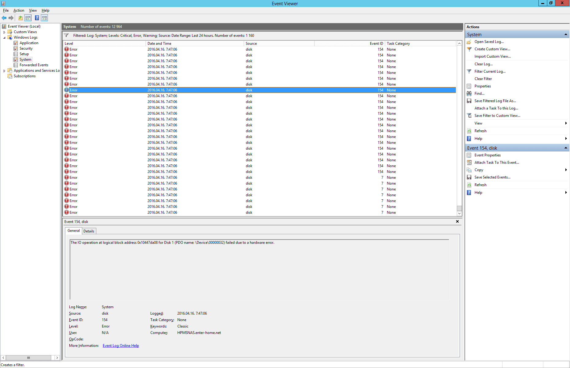

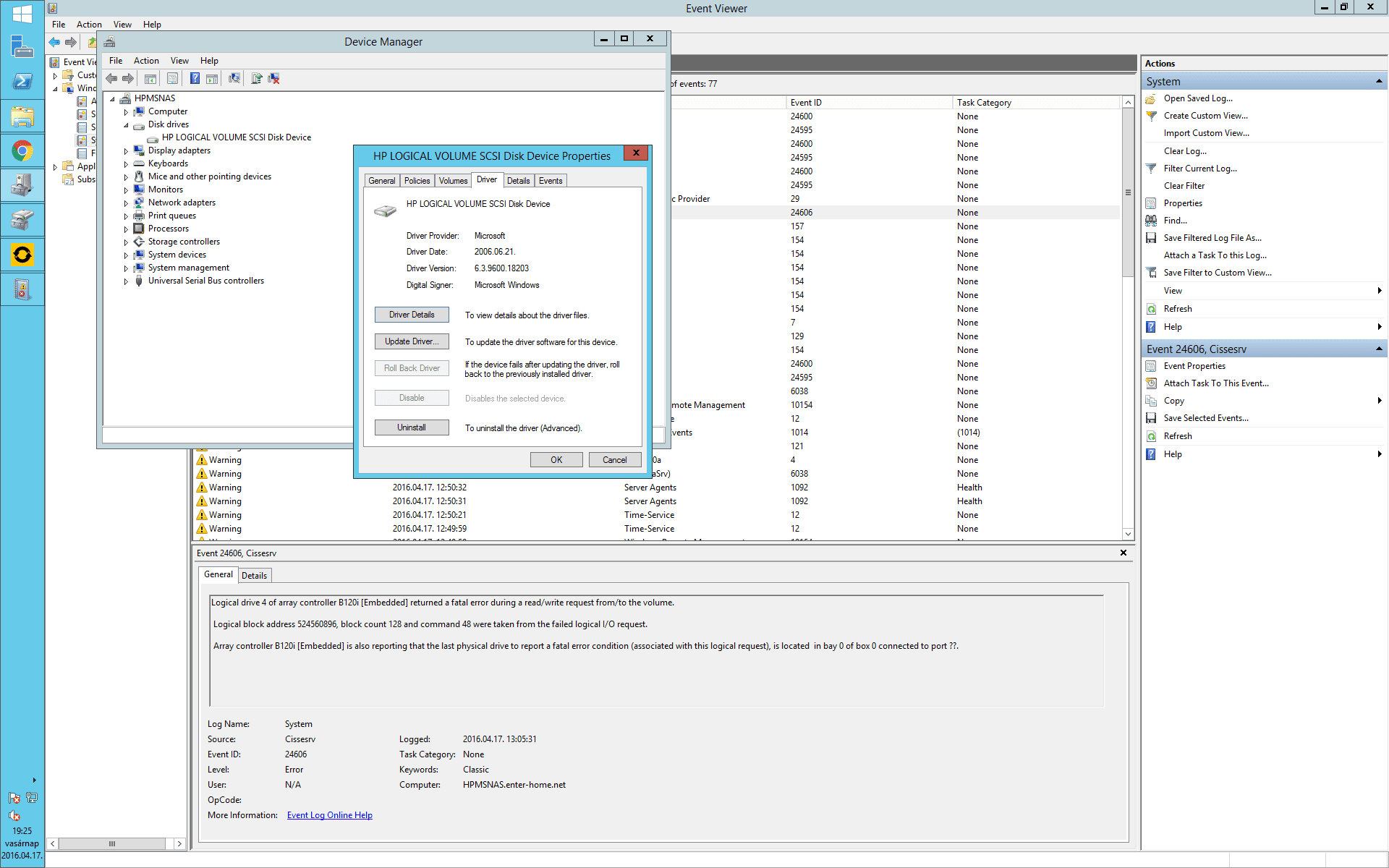

hier mal ein Bild aus dem Eventlog:
Der Rauswurf der Toshiba-Platte aus dem RAID geschah ca. um 6. Am Abend zuvor hatte ich eine Kopieraktion gestartet die über mehrere Stunden auf diese Festplatte ging.
Die Quelle "Cissesrv" loggt diese Meldungen
Wie gesagt, diese Festplatte ist neu. Es ist eine Toshiba MD04ACA400
Was ich noch nicht erwähnt habe: Eine der beiden Toshiba MD04ACA400-Platten, die ich bestellt hatte, habe ich bereits wieder zurückgeschickt wegen massiven RAID-Problemen.
Momentan werkeln wie gesagt diese Toshiba- und eine WD-Platte darin, als Fake-RAID-0 mit einzelnen logischen Laufwerken pro Platte. Zusätzlich ist noch eine SSD im 5. SATA-Port angeschlossen, wo Windows Server 2012 drauf ist.

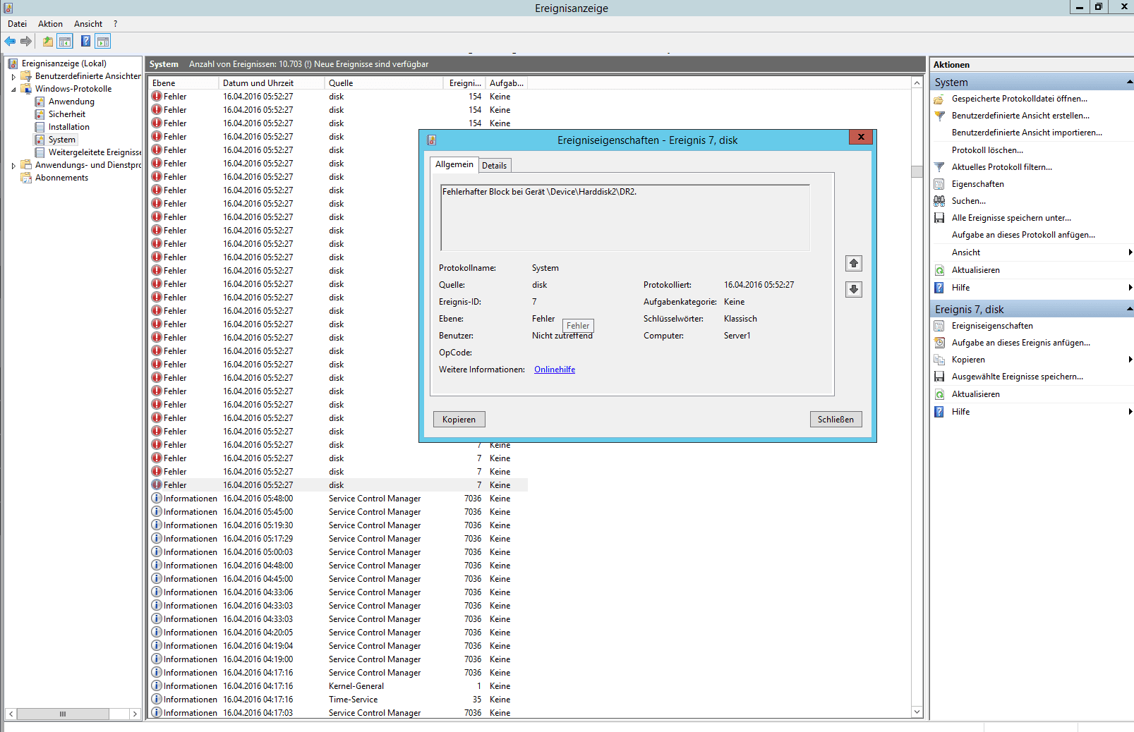

Um die Uhrzeit war ich gar nicht wach.

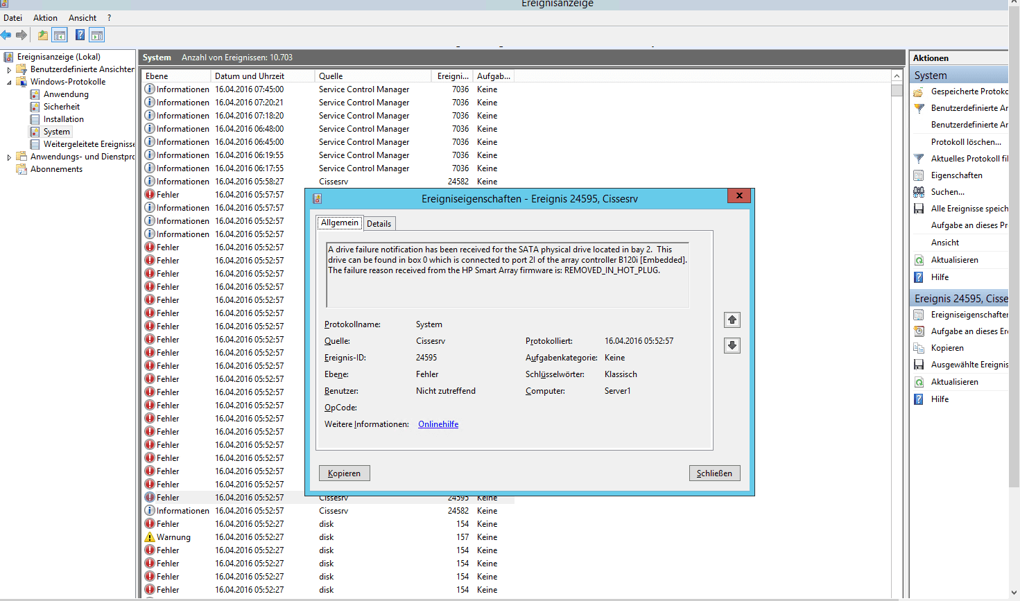

Bevor cissesrv Fehlermeldungen loggte geschahen die disk-Fehlermeldungen im Eventlog. Eigentlich würde ich erwarten dass der RAID-Controller zuerst und danach Fehlermeldungen beim Lesen/Schreiben von Windows geloggt würden.
Nachfolgend ein Bild der disk-Fehlermeldungen, die unmittelbar vor cissesrv geloggt wurden.

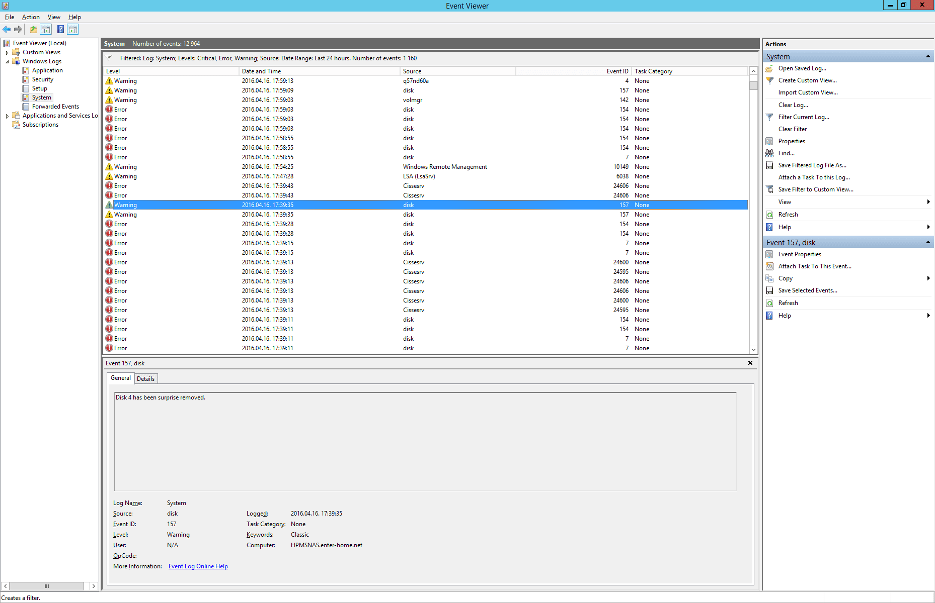

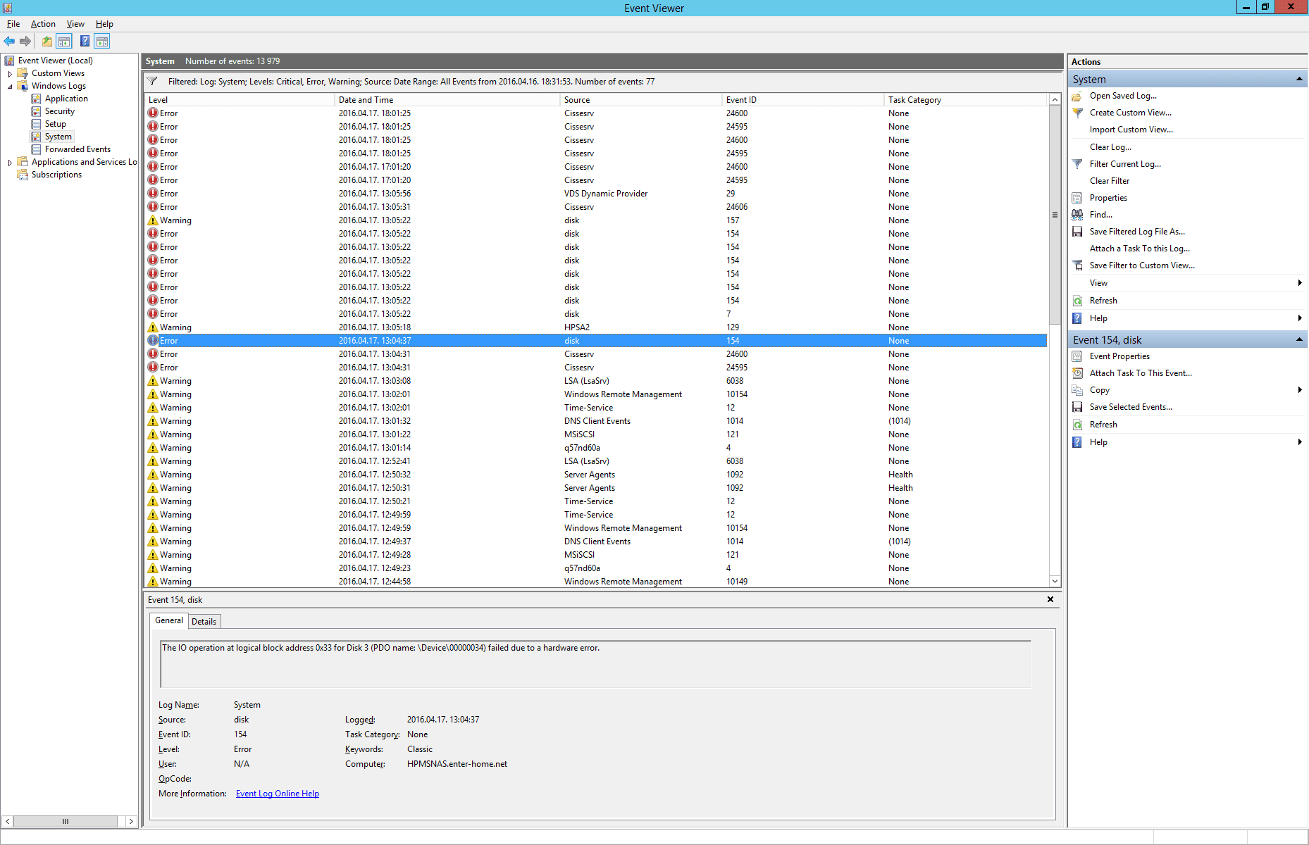

First of all, sorry that I write in English, my German is still under Deutschkurs phase.
I have the exact same problem starting on today morning 7:47. Bad blocks reported on Disk 1, at 13:41 on Disk 4 and on Disk 3. It can't be that 3 of the 4 hard drives has problems from one day to another.
Lots of blocks written like this:
The IO operation at logical block address 0x1f89fef8 for Disk 3 (PDO name: \Device\00000034) failed due to a hardware error.
Also this:
Disk 4 has been surprise removed.
In the morning I could re-activate disk with the HP MSgen8 restart, and one of my logical Windows server 2012 R2 managed volumes started the mirror resync, gen8 had blue lamp during. Then on the afternoon the server went to red flashing again, drives disappeared again, and it took also my 3rd HDD drive.
Since then, I cannot reactivate disks, even with server restarts.
The provider encountered an error while starting regeneration tasks for the volume's plexes. status=C038004B, Volume=UNKNOWN

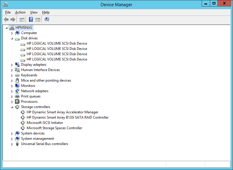

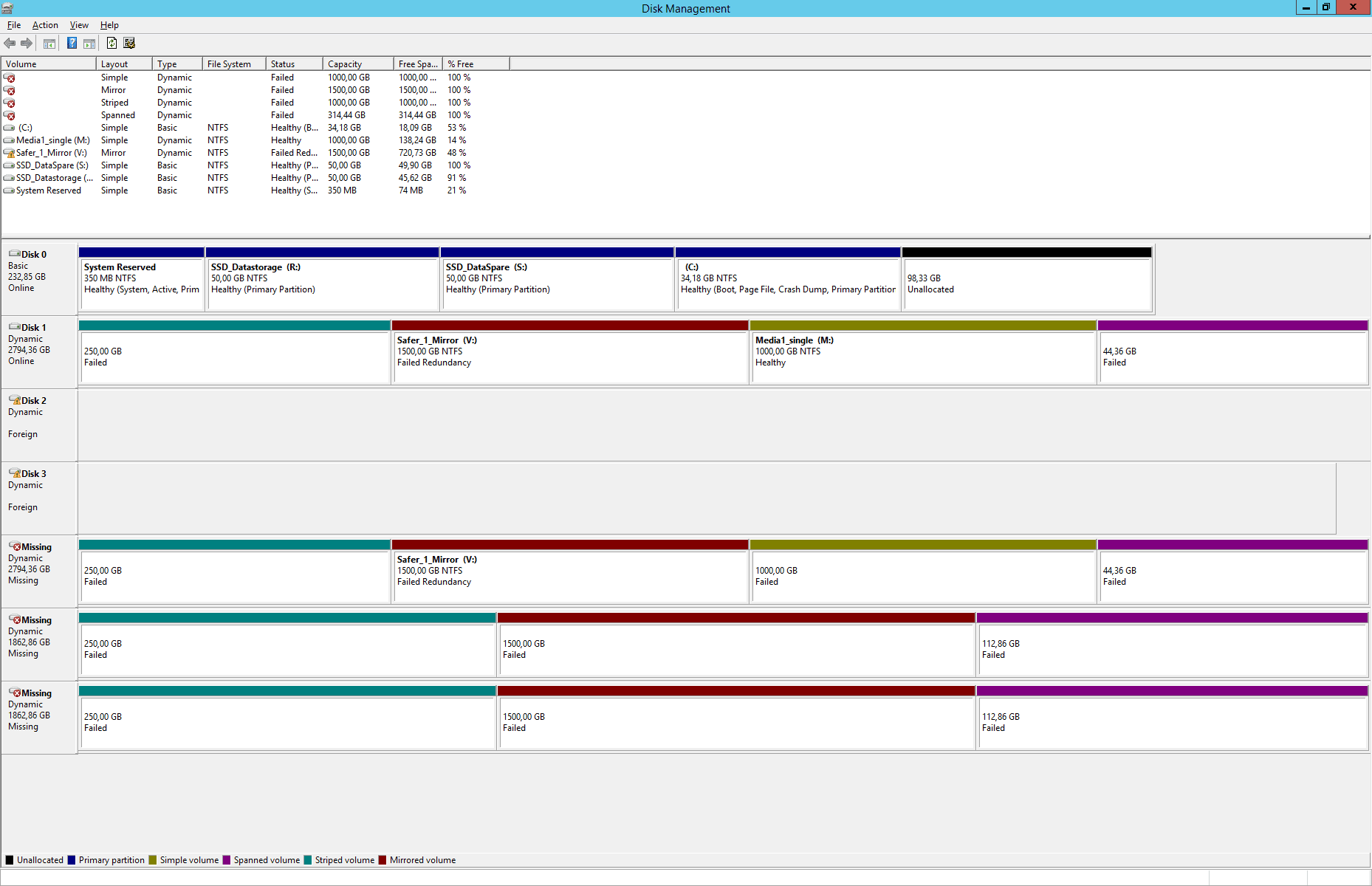

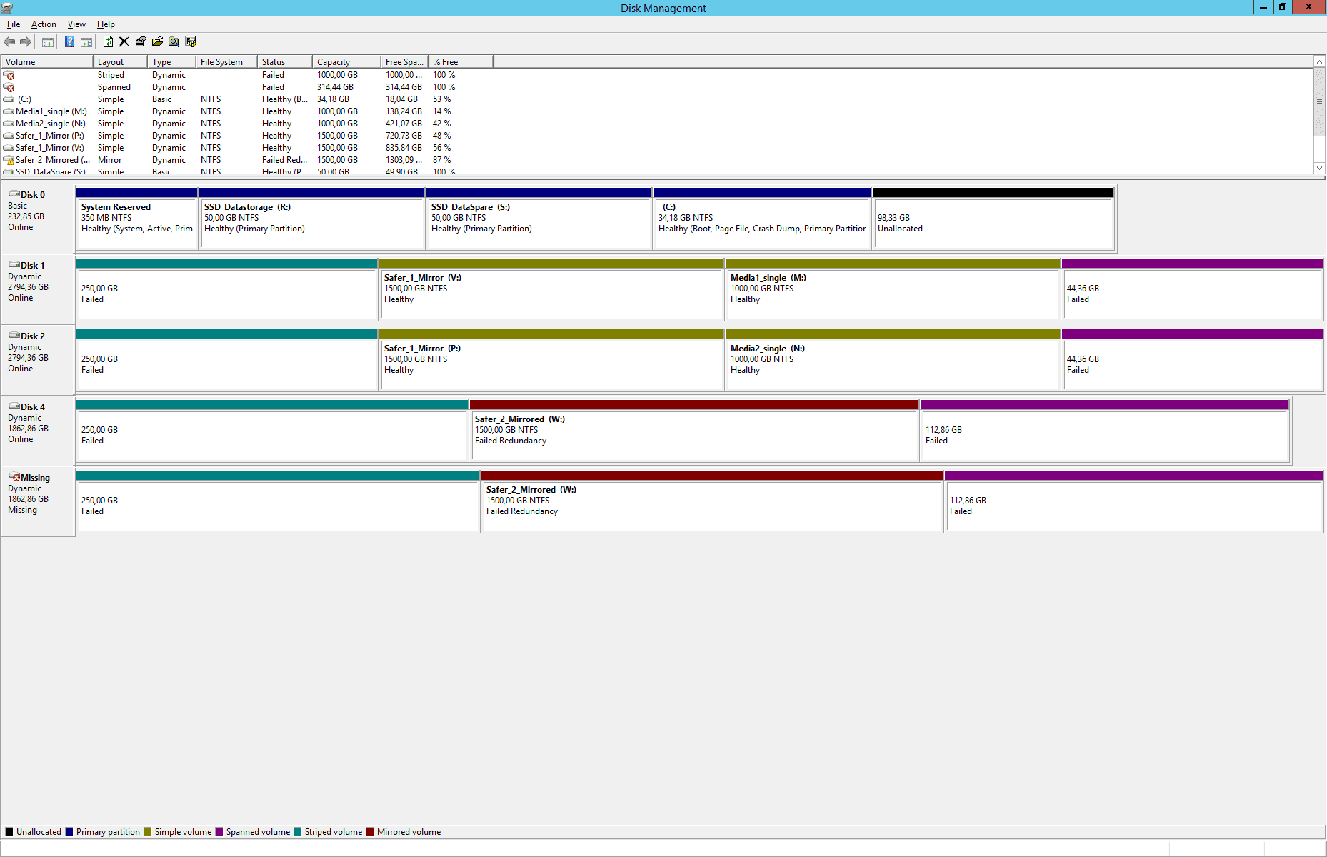

Here are some pictures.
This is not normal, and I bet not the disks are faulty! 1 HDD out of 4 still working, now I'm copying data from it, I hope server won't mark that also as faulty.
I made this config (2x2TB WD Green, 2x3TB WD NAS, 1x EVO 850 in ODD bay) in a Raid-managed Raid-0 by HP Server software, and separated to NTFS Windows volumes in Windows Server 2012 R2 2 weeks ago.
Previously my drives were in my PC without any problems, tested them before and had no bad sectors, neither any issues. Server is behind APC UPS which is reliable for several years now. Besides Power outlets, LAN is also protected.
I've bought this ms gen8 for NAS and backup purposes, and now I nearly lost all my data because of the server somehow ruined the drives? This is unacceptable. I don't have any other backups, I definitely bought this for managing the backups with mirrored volumes.
I've also thought about this is a raid-controller problem, probably solved by the latest HP support package from April (which I haven't applied yet), but I am afraid if I apply it now, then somehow all the drives can be unrepairable/unreadable.
At some restarts 2, sometimes 3, now 4 drives out of the 5 drives are visible in Device Manager:
Basicly I am not a newbie, have and can solve lots of problems by my own, but now I have no idea what is really happening.
Any help would be very welcomed, I am desperately sad now.
How can I reactivate the drives to back up data from Simple and the Mirrored drives?
Many thanks who can solve this for me!

I've today morning stopped the gen8, switched off its power too, then took out 2 disks (WD 2TB green) out of the 4. Then started it up and found that besides it misses the 2 other disks during POST, in Windows I could see the "foreign" second WD NAS red 3TB disk, and could import it (it was the one which was "Missing" since yesterday).
Then shutted down the gen8 again, switched off power plug switcher, pull out the now looks-good 3TB disks, and put in the 2x2TB WD green disk. Windows successfully saw them as "Foreign" disks, but I havent imported them, because I thought that if now these 2 and the other 2 disks can be seen, then put all of them together and try to import the 2x2TB "Foreign" disks when all of them are in place (because of the 4 disks Striped D: volume (which has only some game files/ or had) and the Spanned G: Volume (which had the Dropbox data and some other which I don't remember now).
It was OK until Windows loaded all the 4 HDD (+1 SSD in ODD drive slot - which has the OS Windows Server 2012R2), but the time I wanted to import the 2x 2TB WD green through Windows Disk Management the 3rd drive failed.
Since then Logical Drive 2,4,5 failed also regarding to the syslog, and they are all gone from the Disk Management, so all the installed HDDs. SSD (with OS) is still running fine.

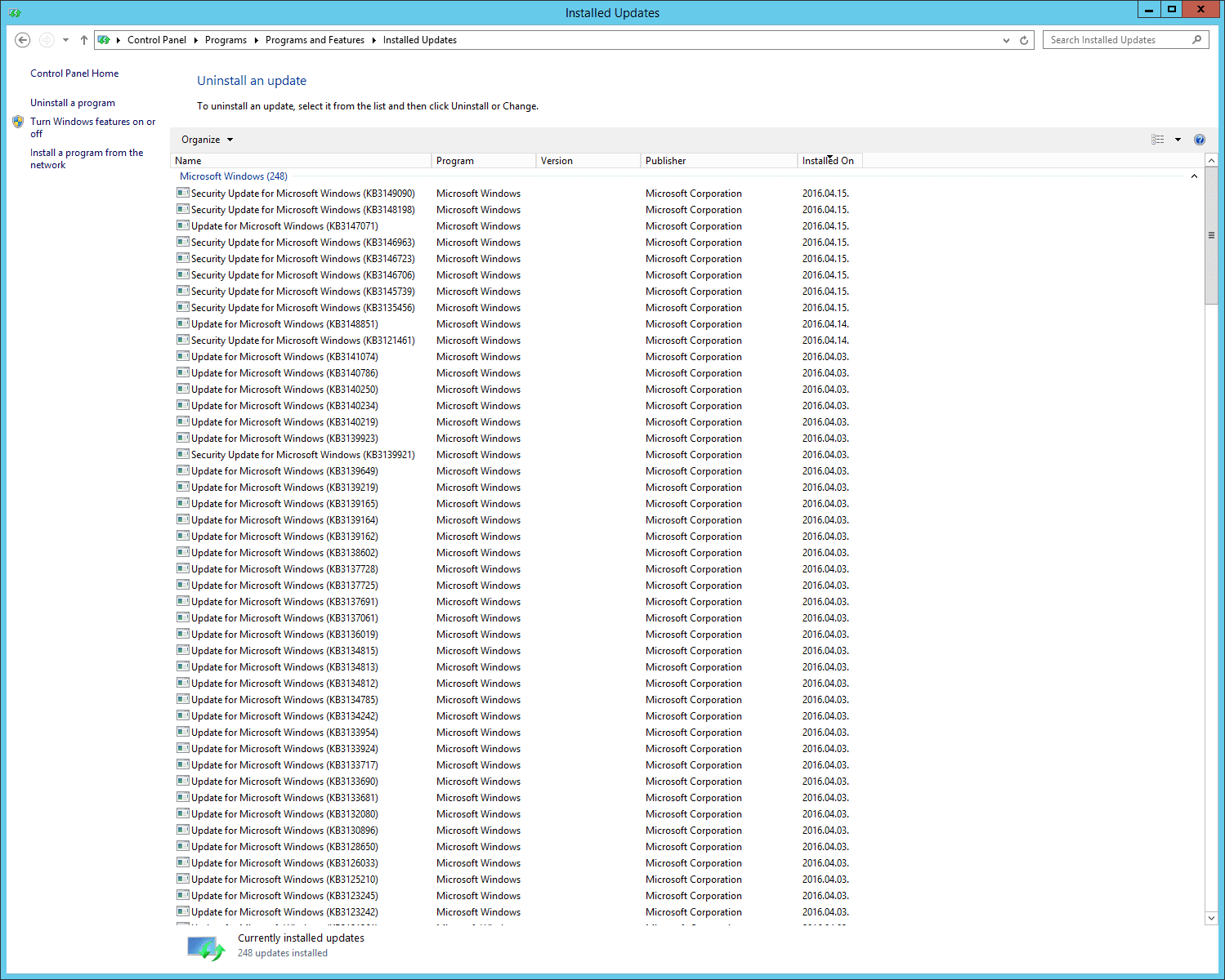

2-3 days ago I've applied the recent Windows patches, which were basicly security patches, nothing really more. Yesterday morning the nightmare came when the server wasn't doing anything since I was sleeping at 7AM when the first error came.
As I've mentioned, I haven't applied yet the HP service pack from April, but all the drivers and firmwares were applied before (with hpsum).

update2 to the failed drives problem
Updating my previous post... in short....

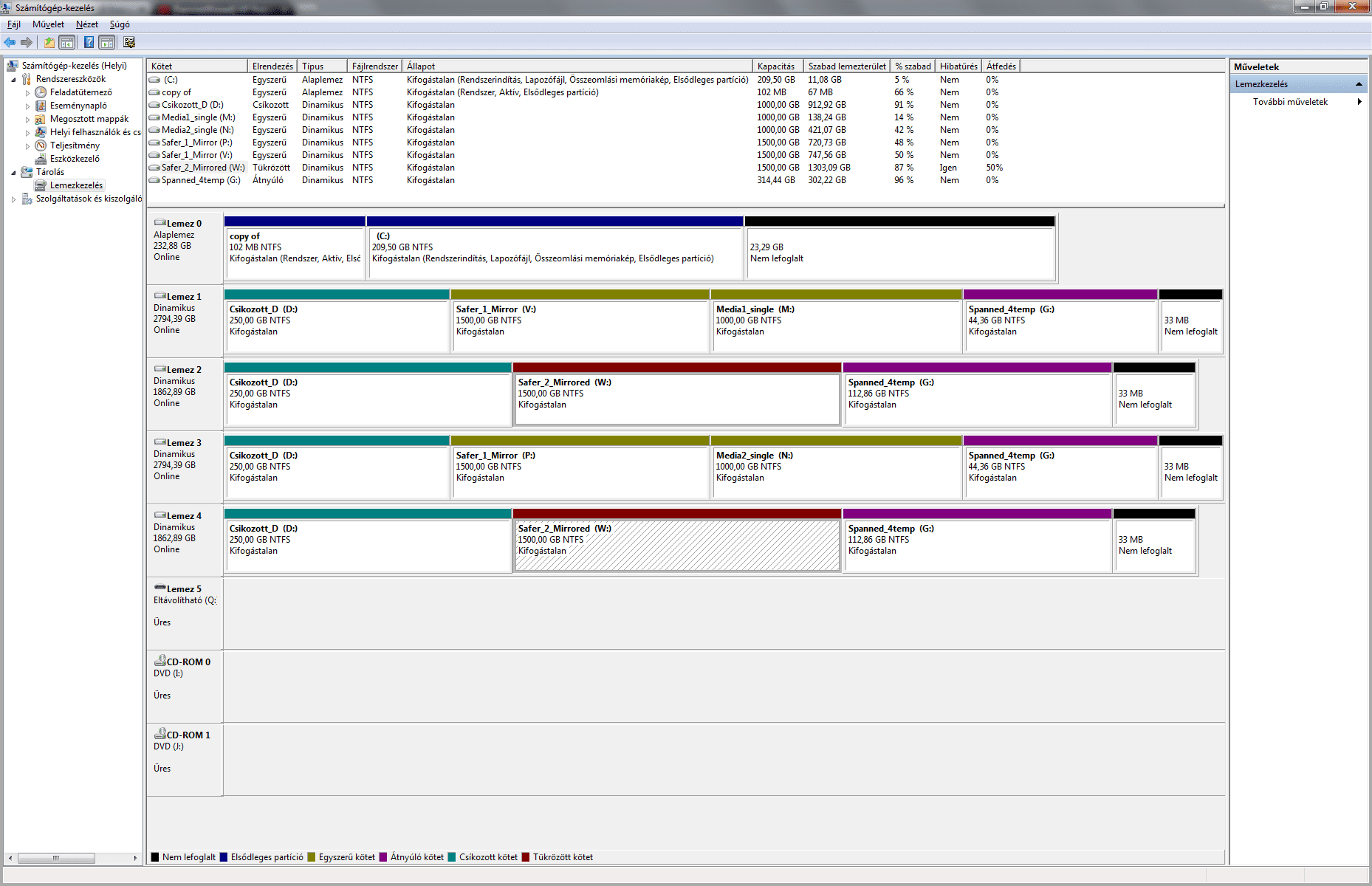

Putting back all 4 disks to my Win7 PC with GA-Z77-D3H v1.0 motherboard and their intel SATA Controllers, it detected immediately the 4 disks as Foreign disks, successfully imported them within half a minute, maybe less. And all my data was there, only the 2nd mirrored partition had to be resynced, but this part also finished successfully right now. The other mirrored partition (formerly V: and now P: as simple because I've deleted some not needed data from V: when the 2nd disk was removed by gen8 controller/Windows S2012R2) works well also, it will be reconverted to mirrored later on.
So... officially I hate now that msgen8, there is obviously some issue with this SATA controller or with the OS driver/Logical Volumes handling HP provides.
Maybe the latest fw update solves this, but I have no trust anymore in this server. At my workplace we use another gen8 and it also showed failed drive for 1 HDD after a few months, maybe that drive was not even really failed. Besides one of our Customer's server park also needs constantly replacement HDDs from HP.
Anyway here are the disks now again (V: and P: will be once again one mirrored drive tomorrow), sorry my Win7 is in Hungarian but you will get the picture - ALL OK!.
chkdisk succeeded on all volumes. Syslog shows no raid/disk errors since I've put them into my PC (had never issues in my PC before either).
Short WD tests successfuly, SMART is OK on all disks, no Reallocated Event/Sector count.
As Windows 7 could import and rebuild the "Failed-by-msgen8" drives I suspect that the drives aren't bad at all!
Previously all the disks were set in the gen8 Raid Controller software to be standalone Raid-0 disks individually (set them one-by-one), and I've configured only Windows Software Raids on them in the Windows Server 2012 R2. Previously I used a different Windows Software Raid setup (configured in and from my PC), which were destroyed by the new config, when I've planned and set up the new Raid config in the ms gen 8 Windows Server 2012 R2 Disk Management gui. I was glad and surprised that the Windows 7 PC could detect and read the disks when I've put them today evening, all the disks, which were completely set up in the gen8, that's a plus point for both gen8 and my good old PC. :)
Today after work I'll save everyhing to the new 5TB external drive which will arrive tomorrow, then apply the latest support package onto the gen8, but if it will fail the disks once again I'll send it back to HP. I was also thinking some other HP server would not use this unintelligent SATA solution, maybe I'll order an Intel solution from Dell or I'll build sometime my own barebone NAS PC-server. Anyway, the little bastard box will get one last change from me, otherwise I'll send it back until I can (May 1st).
I really wonder what would have happened, if I had set the drives to Raid-1 (2-2, 3-3 TB) or Raid-10 (besides losing 1-1TB from the 3TB drives). Would they also fail, and could not I replace them to my PC to realize that they are not bad at all? Hm... alternate reality could answer it. :/
Will update this thread, if you don't consider I spam it. :)
