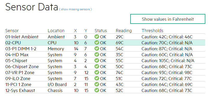

Ich habe mir heute den E3-1240V2 eingebaut, den ich bei ebay.com für 170$ geschossen habe.
Ein fleißiges Tierchen.
Da ich nur den passiven Kühler besitze, habe ich mal eine halbe Stunde Burn-in gemacht, auf 100% CPU Auslastung laut ESXI.
Die CPU Temperatur geht dabei auf stabil 69°C hoch, der Gehäuselüfter läuft Sturm auf 70%.
Ich denke, mit 69°C bin ich noch gut im sicheren Bereich, zumal das System nur selten und für kürzere Zeit auf Vollast geht und daher die meiste Zeit deutlich kühler unterwegs ist.
Ich verstehe aber auch die Aussagen nicht, dass man die CPUs mit 69W auf keinen Fall mit den Standardkühler betreiben sollte.

Ich weiß nicht, wie HP die Werte tatsächlich misst. Ich spreche von den Werten, die der Server ermittelt und für die diversen Monitoring Tools bereitstellt, z.B. ILO oder, wie in meinem Fall: VSphere Client - Configuration - Health Status.
Hier wird unter anderem die CPU Temperatur angezeigt.
Vermutlich misst hier aber nicht einmal HP die Temperatur, sondern eigentlich Intel auf dem Die.
Wie würdest Du die Core Temperatur messen?
Also, unter HP iLO hat jede CPU zu jeder Zeit 40°C ... ich betrachte den Wert, der mir VMware vSphere Client liefert als relevanter. Aber die 70% des Gehäuselüfter würde mich auf Dauer in den Wahnsinn treiben ... mein Würfel steht auf`m Schreibtisch! Aktiv kühlen bietet sich da schon an: Y-Kabel + Adapterkabel Molex auf 3pin + zwei 40x40x10 mm Lüfter ... so hatte ich einen Intel Xeon E3-1230 v2 Frischluft verschafft und der Gehäuselüfter lief bei 15% noch angenehm ruhig.

meine CPU Temperatur verweilt auch ständig bei 40 Grad. Und das mit einem i3-3240 TDP 65Watt unter Volllast.
Entweder ist der originale Kühler so gut, oder die Anzeige zeigt nur Mist an.
Ich habe auch schon >40 Grad gesehen ! Bei mir ist scheinbar 40°C das Minimum, aber keine Konstante.
Ich weiss aber nicht mehr bei welcher CPU (Celeron, i3 oder Xeon, hab ja alles durch)
Wenn ich wieder zuhause bin probiere ichs nochmal, das zu erreichen ist eher einfach: ein Video mittels ffmpeg auf 8 Kernen transkodieren.
Hatte sich damals so auf 70 Grad eingependelt (wenn ich mich recht erinnere)...
Und natürlich Lüfter auch auf 70%. Den habe ich allerdings noch nie höher bekommen.

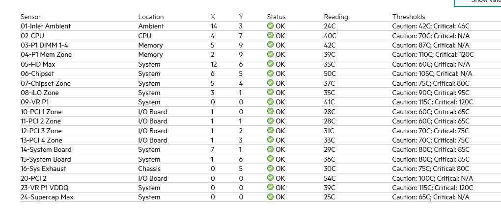

ich habe in meinen zwei Server einen Xeon 1220lv2 drinnen. Normalerweise zeigt Ilo immer 40° an. Wenn ich allerdings mal die CPU ca 15-20 Minuten mittels eines tools auf 100% Last bringe, dann steigen im Ilo sehr wohl die Temperaturen. Die 40° sind also wie schon beschrieben die Untergrenze.
amichel
So sieht das bei mir aus Allerdings habe ich das jetzt nur kurz laufen lassen. Echtzeit in Ilo ist nicht ^^
Auch auf meinem 2. HP Gen8 zeigt Ilo (2.40) die CPU Temperatur an.
Hier werkelt ein 1260L unter Windows 2012R2.
"Core Temp" zeigt jetzt ca. 76°C an.
Ilo zeigt nur 66°C an.
Es scheint sich ggfs. um unterschiedliche Sensoren zu handeln, die hier ausgewertet werden - weiß hier jemand etwas genaueres?
Bewiesen ist jedoch, dass Ilo CPU Temps über 40°C anzeigen kann.
Habe jetzt den Test gestoppt. Die CPU kühlt ab.
"Core Temp" zeigt jetzt 56°C an.
Ilo zeigt nur 46°C an.
"Core Temp" zeigt jetzt 52°C an.
Ilo zeigt nur 42°C an.
Es sieht so aus, als wäre hier ein konstanter offset von 10°C zwischen Core Temp un Ilo...?!?
