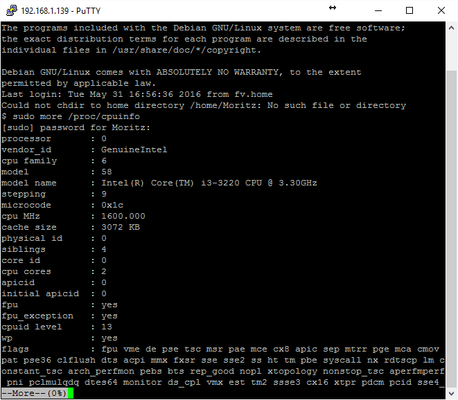

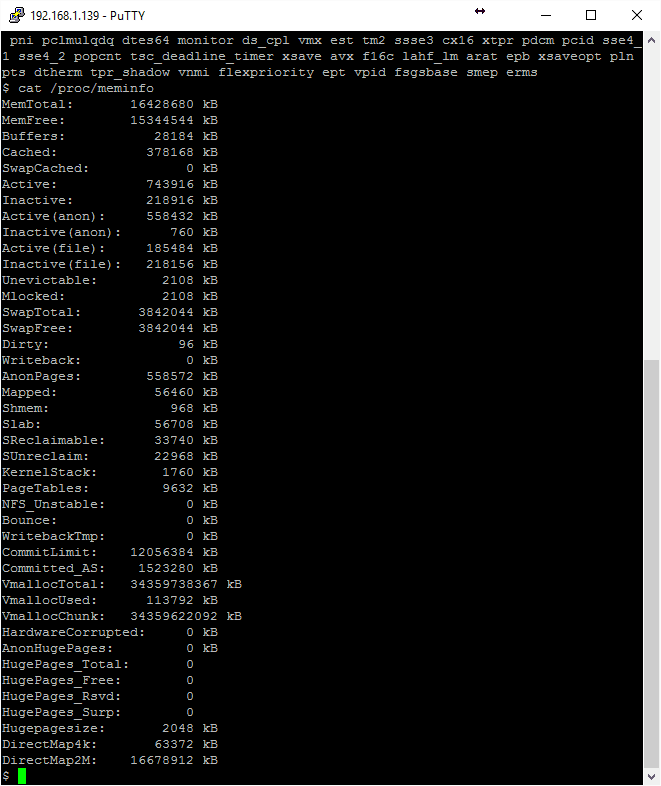

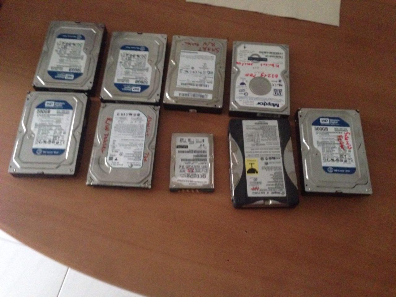

Bäääm, heut is ein Tag der bescheiden begonnen hat und noch bescheidener enden wird, weil ich mittlerweile eine weitere HDD (WD Scorpio Blue) über den Jordan gejagd hab. :eek: :hmm: :motz:
hatten die alle schon so viele Betriebsstunden auf dem Buckel oder einfach nur ganz blöder Zufall?
Waren eben keine Seagate`s! :d :lol:
Naja, die 2 TB HDD Hitachi war aus ner Apple Time Capsule (2012) mit gut 33.000 Betriebsstunden und die 320 GB HDD WD war aus nem Laptop mit "Handball-Erfahrung". Objektiv betrachtet war ihnen keine lange Lebensdauer zu zumuten. Beide liefen aber bislang störungsfrei ... mich ärgert`s nur, dass ausgerechnet heut als "fatal error" abgeschmiert sind.

DAS gefühl kenn ich, 4 500gb WDs aus meinem alten QNAP, liefen tip top, ca 2 jahre im Regal gelegen, eingebaut und binnen weniger stunden sind alle 4 gestorben.

Ehrlich gesagt, es liegen nun drei defekte HDD`s auf`m Tisch ... Kandidat Nr. 3 ist ne 10jährige Samsung, die erst gar nicht ansprang.
