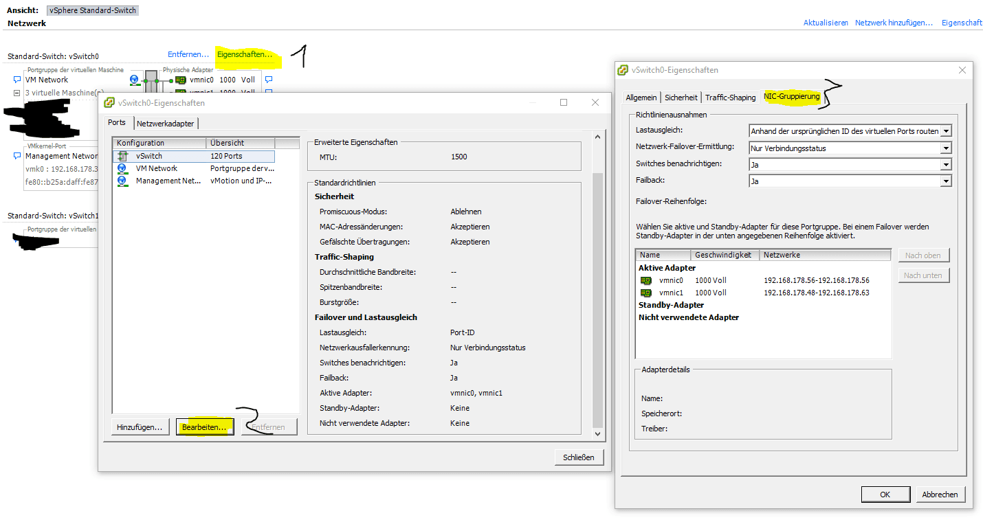

Zu 2:
Cube 2 mit 2 Kabeln an den Switch. Im Switch sowie im Windows das Nic-Team bilden.
Im ESXI schließt du beide Adapter an den "internen Switch". Anhang anzeigen 363980
Im Switch ??? Da habe ich noch gar nix gefunden dazu ?!?
Ob du dadurch die ESXI Performance erhöhst weiß ich leider nicht. Es sorgt allerdings für Ausfallsicherheit.
edit2: wichtig ist natürlich, dass du im ESXI die Maschinen mit VMXNET 3 Netzwerkkarten verbindest (10gbit). Sollte dies nicht unterstützt werden (einige Linuxs) musst du eben 2-3 E1000 Netzwerkkarten(1gbit) verbinden und diese in der VM trunken.

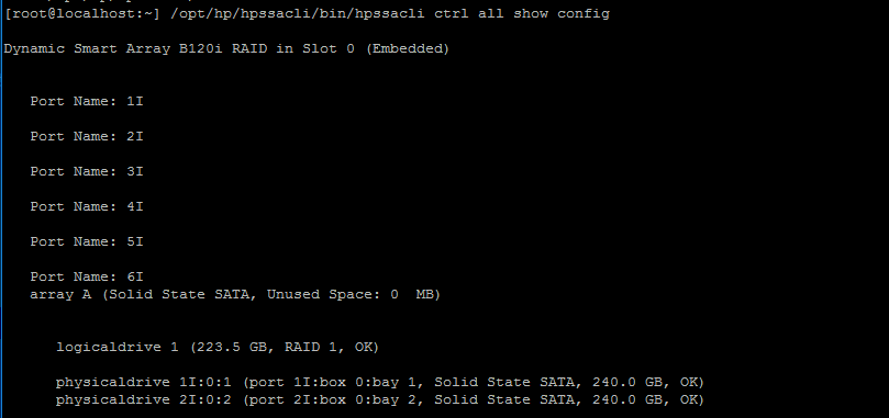

Muss ich die CP029630.scexe unter ESXi auch ausführen?
Ja, eben kam kein Bootfehler mehr. Dann werde ich mein Würfelchen einfach mal laufen lassen und morgen prüfen wie weit er ist. In dieses ACU (oder wie das auch immer heisst .... F5 - Tool ^^) komme ich nur beim Reboot, richtig?
Du meinst dieses HP Smart Array Configurator Programm?
Also unter Windows Server 2012 R2 konnte man das auch aufrufen. Ob das mit dem ESXI geht ist ne gute Frage..^^
SSH:
https://kallesplayground.wordpress.com/useful-stuff/hp-smart-array-cli-commands-under-esxi/
Ne, unter ESXi hab ich diese Funktion leider noch nicht gefunden :(
Ist ja auch nicht tragisch, Reboot und F5 dauert ja nun auch nicht die Welt :)

Ja, doch, da war was !
Man kann sich mit SSH/putty in ESXi einloggen und mit "hpssacli" diversen Krempel anstellen, bestimmt auch irgendwie den Rebuild-Fortschritt abfragen..

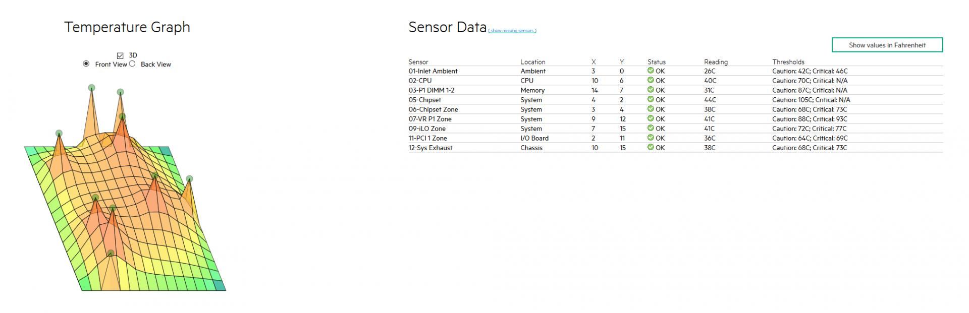

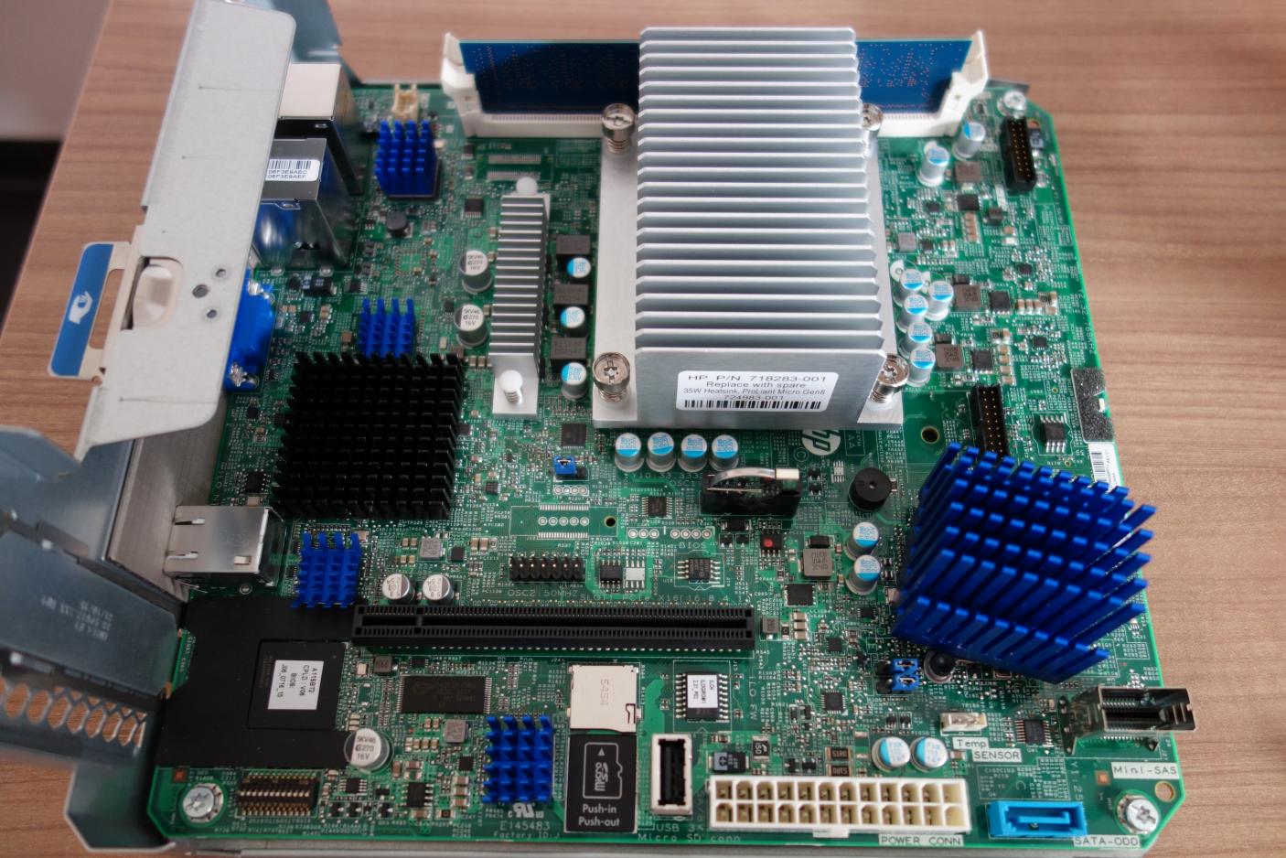

hier mal ein Versuch den Server etwas zu kühlen. Meine Idee war die Serien-Lüftergeschwindigkeit zu drosseln, welches aber nur bedingt Erfolg hatte. (-1%)
Die Chipsatz Temp ist um ca. 14 C° gesunken
Der Rest bewegt sich um 1-3 C° weniger.
Die CPU TEMP geht definitiv nicht unter 40C°! Ich habe hierzu aktiv mal einem mit dicken Lüfter im Betrieb die Temp zu drücken. Ohne Erfolg! Das Ding war kalt!
Ich vermute daher noch, dass ilo sich die Temp aus der Umgebung irgendwie ziehen muss. Denn sobald es etwas wärmer ist im Hause, steigt auch die Drehzahl.
Drehzahl momentan 11-18% je nach Raumtemp. (Kaltstart)
Der schwarze Kühlkörper ist einer aus ebay noname. 40x40
40x40x11mm Aluminium Kühlkörper für LED Stromspeicherchip IC Transistor SFR | eBay
Der Chipsatz Kühler ist ein Zalman-ZM-NB47J (hatte ihn noch in der Bastelkiste rumliegen)
https://www.amazon.de/Zalman-ZM-NB47J-passiver-Chipsatzkühler/dp/B0002IU7XA
Die anderen kleinen sind auch von Zalman, nur weiß ich die Bezeichnung nicht mehr.

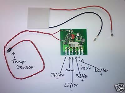

So, nächste (dumme ?) Frage:
wenn ich meine CPUs nun doch besser Kühlen wollen würde...
Was ist denn genau das hier ?
Das Teil wird als "Peltierelement TEC 72W isoliert inkl. Tempsteuerung" beschreiben.
Kann ich das einfach zwischen CPU und Kühlkörper klemmen, dann den Temperaturfühler in die Kühlrippen klemmen und das kühlt dann bis zu 72W weg (was ja für ne 69W TDP CPU perfekt wäre) ?!? Oder hat das Teil 72W Verbrauch (dann wirds langsam eng mit dem Netzteil) ?
Auf dem Bild sind Anschlüsse für einen Lüfter zu erkennen, wäre das dann zusätzlich die perfekte Lüftersteuerung für meine 4x4 CPU Lüfter ?
Ich kenn mich mit sowas ja mal gar nicht aus, merkt man wahrscheinlich.
edit:
das scheint tatsächlich bis zu 72W (peak 93W) zu verbrauchen ! Uiuiui... Ist wohl eher nix für einen Würfel mit 200W Netzteil :-(
Das Fazit bezüglich der Kühlleistung eines Peltier Elements von einer anderen Seite:
In conclusion, TECs are solid state heat pumping devices that can reduce component (CPU) temperatures, but they require some forethought to apply. If the TEC is misapplied, then the unit may actually heat your CPU rather than cool it. The most important thing is that the heatsink and the TEC must be properly sized to suit the heat load. The heatsink must be at least good enough that it will keep the CPU only 15-18C above ambient without the TEC. The TEC must have a maximum heat transfer capability about 2 - 3 times more than the amount of heat that the CPU puts out.
--> Quelle: Link
denke eher das man mit einem Kühlblock mit Heat Pipes und einem grossen 120er Noctua da drauf besser fahren würde nur der Platz fehlt ^^
