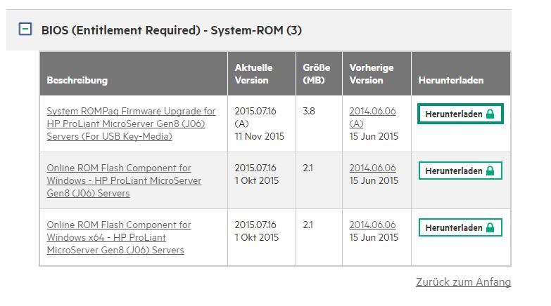

Das "neue" Bios findet man auch schon seit geraumer Zeit direkt bei HPE
Stimmen denn Uhrzeit und Datum? ILO verhält sich da gerne zickig.
Was genau bringt uns eigentlich das neuere Bios ?
