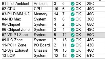

Funktioniert damit die Temperaturanzeige im iLO noch [13 LOM]?
So wie es scheint: ja . Gab es Probleme oder warum sollte es beim Firmwareupdate nicht funktionieren?
Hier mal ein Screenshot von meinen Temps:

[...] Gab es Probleme oder warum sollte es beim Firmwareupdate nicht funktionieren? [...]
Ja, der Sensor wurde nicht erkannt.
