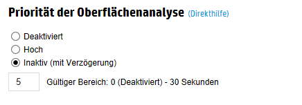

Ich habe mal eine Frage zur Raid Ueberwachung beim P420.
Nach vielen Jahren habe ich letzte Woche meinen 3ware 9650 abgeloest, da ich schrittweise auf groessere platten als 3TB gehen moechte. Umzug klappte problemlos. leistungsdaten blieben erwartungsgemaess gleich.
Ich hatte bei dem 3ware adapter seit langer Zeit das woechentliche Verify aktiviert, welches jeweils die datenintegritaet ueberprueft.
dadurch kamen ein paarmal einzelne block fehler etliche wochen zum vorschein, bevor sich die platte (segate... - nie mehr!) dann endgueltig verabschiedete.
ich habe diese funktion beim p420 nicht gefunden.
gibt es etwas vergleichbares - eine regelmaesige pruefung alles belegten bloecke des RAID?
Findest du in der Smart Storage Administration.
Regelmäßig heißt in diesem Fall es wird permanent gemacht sobald sich das Raid im Idle befindet.
