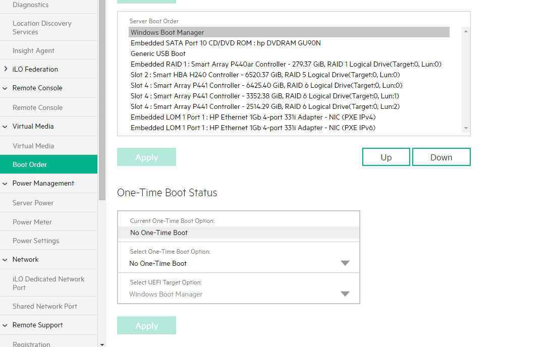

Im übrigen kannst du im ILO die Boot Order festlegen:
Dort musst du dann entsprechend dein Raid1 wählen.
