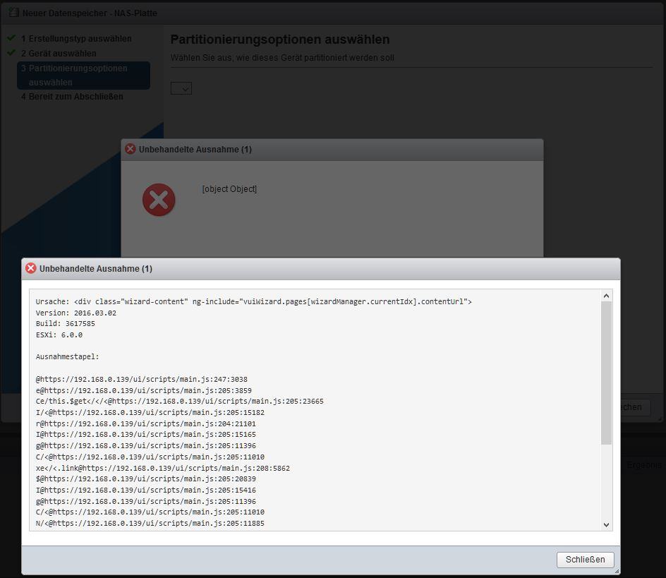

Moin Leute,
ich habe da mal wieder ein kleines Problem. Ich habe nun eine vorhandene 4TB WD Green auf NTFS formatiert in den Würfel reingedrückt.
Der Würfel hat die auch gefunden und ich konnte der Festplatte ein eigene RAID 0 Array zuweisen.
Wenn ich nun allerdings versuche im ESXI 6.0 U2 die Festplatte als Speicher hinzuzufügen, dann bekomme ich folgende Fehlermeldung: "Aufruf von "HostDatastoreSystem.QueryVmfsDatastoreCreateOptions" für Objekt "ha-datastoresystem" auf ESXi "192.X.X.X" ist fehlgeschlagen."
Die Fehlermeldung wurde schon drei mal hier im Forum behandelt aber es wurde meines Wissens nach keine Lösung gefunden. Auch im Internet habe ich zwar diverse Lösungsansätze gefunden, (fdisk, gparted) aber keine Lösung hat mir geholfen.
Habt ihr noch eine Idee, was das sein könnte?
Mit welchem Client willst du die Datastore erstellen ? Mit dem Webclient oder mit dem Lokalen Client ? Versuche es einmal mit dem Lokalen Client.
Der ESXI 6.0 hat doch gar keinen Webclient, oder?
Ich habe es auf jeden Fall auf dem Client versucht und es hat nicht geklappt.
Die IP Adresse im Browser aufrufen, dann hast du die wahl zwischen dem Webclient oder dem Lokalen.
Das bekomme ich beim Webclient als Antwort.
- - - Updated - - -
Ich habe die Lösung gefunden.
Diverse Seiten zeigen einem zwar die gleichen Lösungsansätze, die Seite die mir geholfen hat, ist aber die hier: http://www.vexperienced.co.uk/2012/01/02/error-adding-datastores-to-esxi-resolved-using-partedutil/
Man muss die Festplatte als MS-DOS Partition definieren. Wie das geht, wird auf der Seite gezeigt.
Ich hoffe, ich kann dem einen oder anderen damit helfen.
EDIT: Grammatikalische Fehler ausgemerzt.
