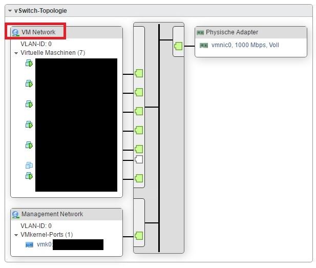

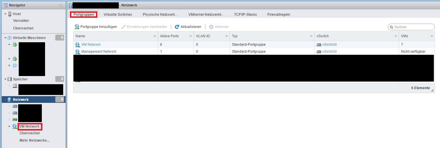

Die VMs sollten einen IP vom DHCP bekommen, also von der Fritzbox.
6.5 funktioniert bei mir ohne Probleme.
Wenn Deine VM keine automatische IP von der Fritzbox bekommt, der ESXi selbst aber schon, ist etwas bei deiner ESXi-Netzwerk-Konfiguration verkehrt. Also, z.B. entweder der externe "physische" Port falsch mit einem vSwitch verbunden, der vSwitch falsch konfiguriert und/oder die VM nicht korrekt an den vSwitch angebunden.
Und dann muss natürlich die VM die Treiber für die virtuelle Netzwerkkarte installiert haben...
EDIT:
Eine funktionierende Konfiguration sieht zum Beispiel so aus:
attachment.php
Wichtig ist, dass Du den vSwitch für Deine VMs verfügbar machst, also eben eine Portgruppe für Deine VMs (im Bild oben "VM Network" rot umrandet) einrichtest, was am richtigen physischen Port hängt.
attachment.php
