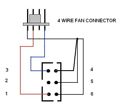

Hi Leute, ich möchte dieses Wochenende meinen Gen8 Server gern auf "Silent" trimmen. Mir ist klar, ein Server macht nun mal Geräusche um eine adäquate Kühlung zu gewährgeleisteten, jedoch ist der Wohlfühlfaktor, da der kleine Gen8 im Wohnzimmer in einer Ecke steht mir hierbei sehr wichtig. Ich war daher gestern einkaufen und habe neben passiven Kühlkörpern für das Mainboard noch einige kleine Lüfter gekauft:
  • Noctua NF-P12 PWM (Rückseite).
  • Cooltek Silent Fan 4020 (Netzteil).
  • 2 x Cooltek Silent Fan 4010 (CPU und Chipsatz).
Mir ist soweit alles klar, außer beim hinteren Lüfter der aktuell mit 12-18% läuft und daher schon sehr gut Hörbar ist (klar ist der Netzteillüfter auch noch hörbar aber das wird ja auch gleich geändert). Mein Plan ist es den hinteren ebenfalls zu ersetzten. Ich habe dafür den Noctua NF-P12 PWM aus der Empfehlung von der ersten Seite. Meine Frage ist nun, ob einerseits das nachfolgende Bild für mein Szenario korrekt ist und was ich dann vom Lüfter erwarten kann. Wird er weiterhin in iLO angezeigt und kann von diesem auch per PWM gesteuert werden oder läuft er dann die ganze zeit auf 100% weil ich iLo quasi die Möglichkeit der Kontrolle nehme?
Ich liefere dann gern Bilder vom Umbau wenn gewünscht damit es auch anderen die vor der gleichen Entscheidung stehen weiterhilft.
Gruß & Danke

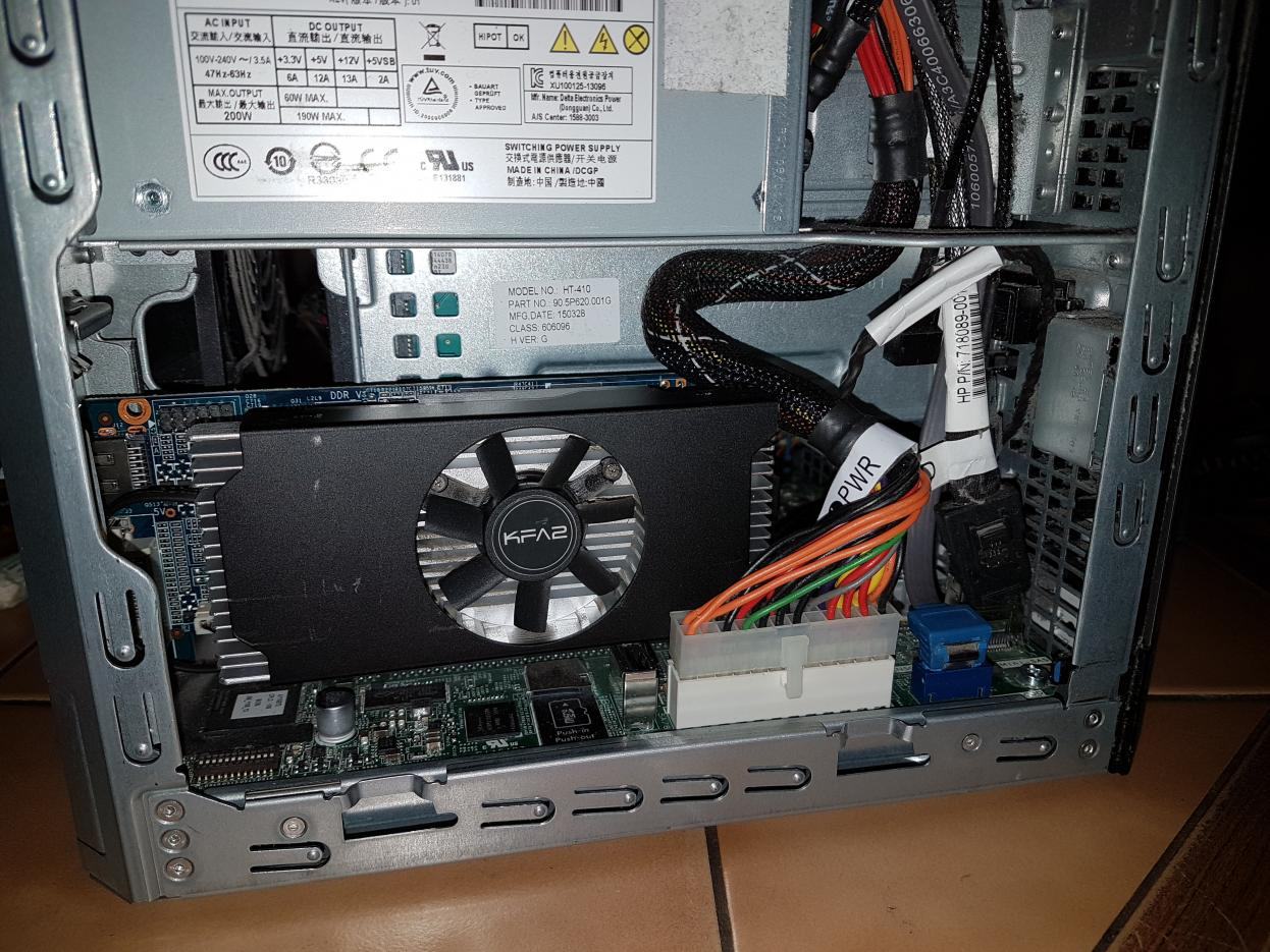

Hallöle,
meinen Microserver betreibe ich mit einer AMD 6450 Grafikkarte sozusagen als HTPC. Funktioniert seitdem ich das Gerät habe einwandfrei. Im Gerät steckt außerdem ein Xeon E3 1225 mit aktiver Kühlung und 10 GB Arbeitsspeicher.
Meine Frage ist nun:
Ich könnte eine GTX 750 ti - Grafikkarte bekommen, die ins Gehäuse passt. Der Stromverbrauch liegt bei max. 60 Watt.
Kann man die Karte im Microserver (200 Watt) betreiben? Oder geht das Netzteil in die Knie?

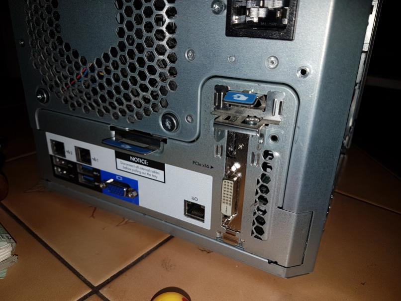

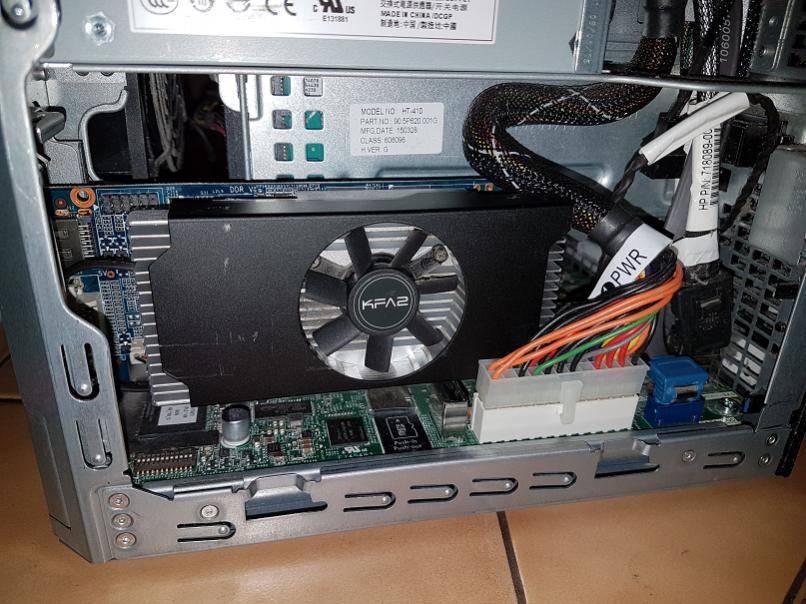

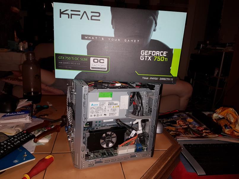

Karte eingebaut
So, ich bin es denn mal angegangen.
Physikalisch passt die Grafikkarte gut rein. Ein kleines Blech mußte ich mit sanfter Gewalt umbiegen, weil der Kühlkörper schon n richtiger Klopper ist.
Also, die Karte steckt drin, die interne USB-Buchse ist leider blockiert.
Der Hauptstromstecker muß mit sanfter Gewalt eingesteckt werden, weil der Kühlkörper der Grafikkarte etwas hereinragt.

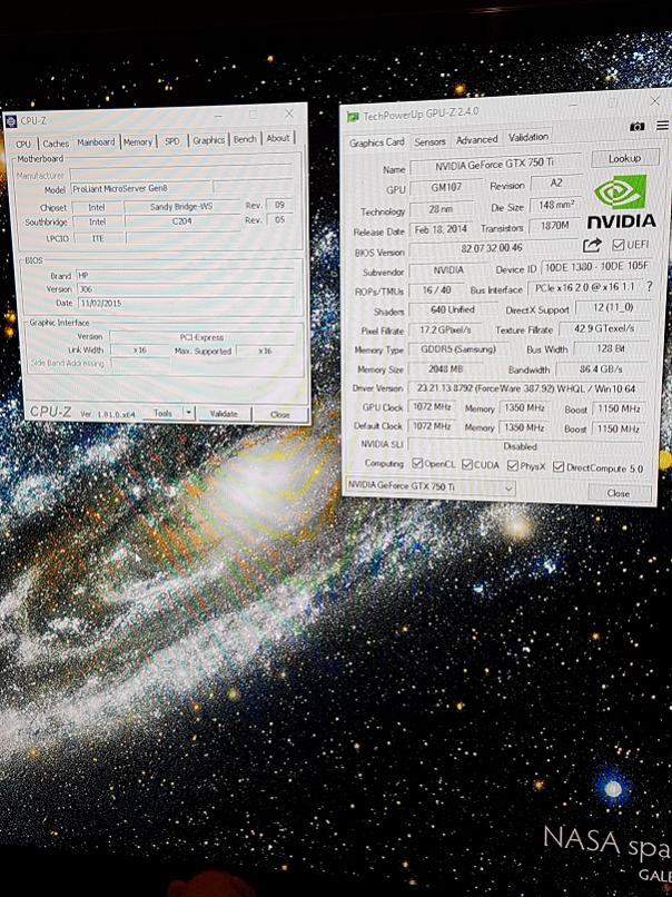

Windows ist gebootet, der neueste NVIDIA-Treiber ist installiert, Auflösung ist normal (1920x1080), alles sieht zur Zeit aus wie immer. Soundtreiber wurde ebenfalls problemlos installiert und funzt.
Von CPU ID zeige ich die 2. Seite, weil der Prozessor immer als I5 erkannt wird. Es ist aber erkenntlich dass es sich um den Microserver handelt.

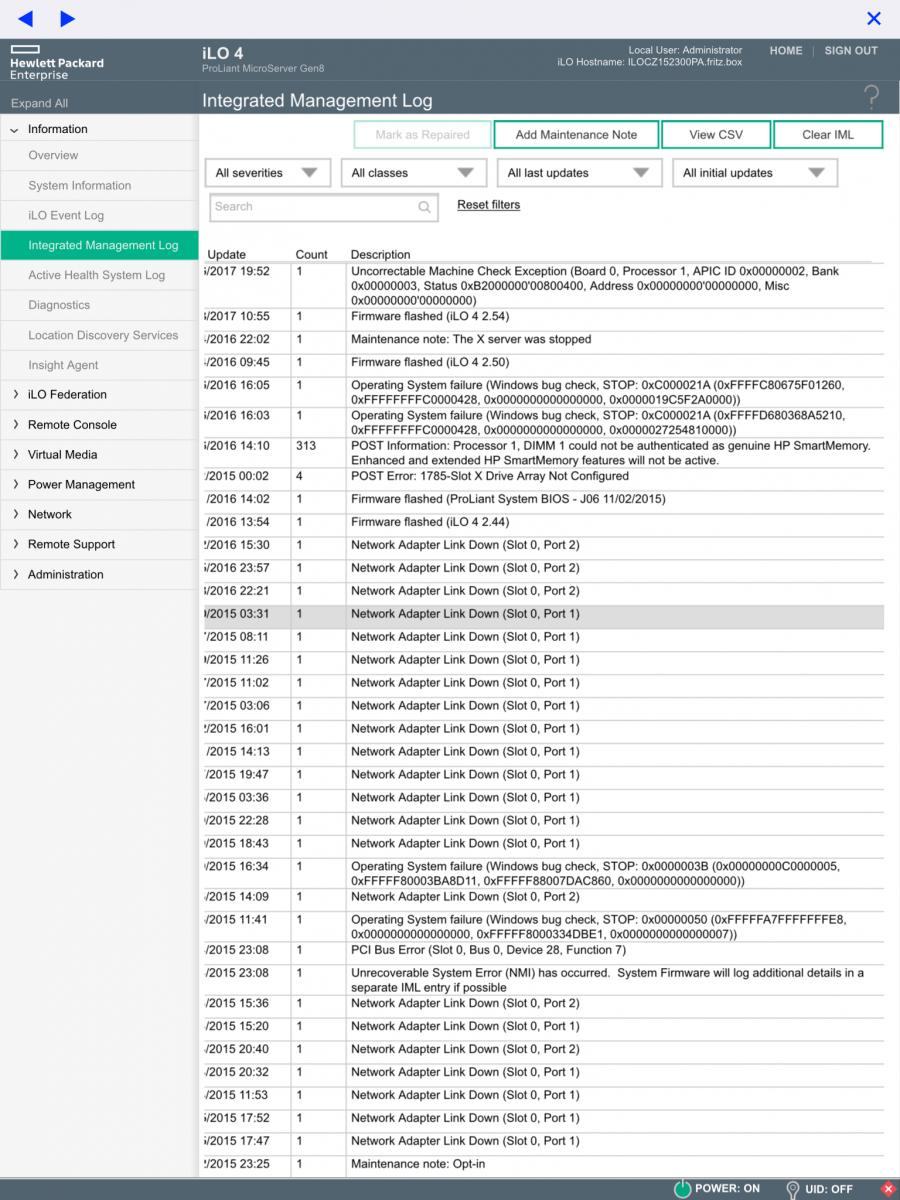

Eins ist nicht gut oder normal. Der Rechner läuft scheinbar gut, aber eine Riesen Rote Blinklampe ist an der Vorderfront an. Die normalerweise immer schön blau geleuchtet hat.
Fehlermeldung bei ILO Integrated Management Log:
Das System läuft gerade ohne Fehler. Der Gerätemanager ist komplett sauber.
Windows möchte gerade die NVIDIA-Karte aktualisieren, meldet aber, dass es nicht ginge. Da ich ja den aktuellen Treiber von NVIDIA habe, sollte man dieses doch ignorieren, oder. Wie bekomme ich denn diese Aktualisierungsversuche seitens Windows gelöscht?
Ich werde jetzt folgendes machen:
Ich fahre die Kiste herunter, gehe beim Neustart ins BIOS, kontrolliere, ob alles ok. ist. Danach startet der Rechner hoffentllich wieder in Blau...:-)
Drückt mir mal die Daumen....
Booboo
- - - Updated - - -
Rechner läuft nach dem Neustart so, wie ich es von ihm gewohnt war.
Um die blaue Frontbeleuchtung wieder zu bekommen, musste ich aber den Stromstecker ziehen.
Alles scheint wieder gut, es leuchtet schön blau und mein Windows sieht auch gut aus.
Ich halte euch auf dem Laufenden. Mal schauen, wie die Karte bei Videos und beim Spielen reagiert. Elite Dangerous in 3D......sollte geil aussehen...:-)
Booboo

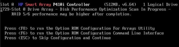

Um das Thema doch nochmal aufzugreifen.
Ich habe folgende Kostellation:
Gen8 Microserver
Celeron G1610T 2,3GHz
2x 8GB HP @ 1600MHz
4x 300GB SAS HDD (RAID5)
ESXi 5.5 (microSD)
P410 SAS/SATA Raidcontroller 1GB Cache + Battery Pack Firmware 6.64
Akasa K25 Heatsink + Zalmann FanMate II
Dieser Aufbau funktioniert. D.h. beim Bootvorgang wird neben dem B120i auch der P410 Raid Controller erkannt und die Festplatten laufen an. Mit "erkannt" meine ich, dass im Bootmenu der Controller P410 angezeigt wird.
Das sieht ungefähr so aus. (Das Bild ist nicht von meinem System)
Es ist ebenfalls möglich über den HP SPP Gen8 USB Stick das RAID entsprechend zu konfigurieren. Auch wird ESXi geladen und ist voll funktionsfähig.
Nach Einbau der CPU Xeon E3-1260L CPU @ 2.40GHz wird der P410 nicht mehr erkannt. D.h. er taucht wie vorher beim Bootvorgang im Menu schlicht und ergreifen nicht mehr auf.
Ebenfalls laufen die Platten nicht an. Für das System wirkt es, als wäre die PCIe Karte nicht gesteckt. Der P410 leuchtet und scheint für mich betriebsbereit zu sein.
Der B120i ist unverändert beim Booten zu sehen und auch zu konfigurieren.
Tausche ich die CPU zurück funktioniert wieder alles wie zuvor.
Ich habe sämtliche Firmware auf aktuellem Stand.
BIOS: J06
P410: 6.64
ILO: 2.55
Hat jemand vielleicht noch eine Idee, wie ich diese Konstellation zum laufen bekomme oder auch warum das nicht funktioniert?
