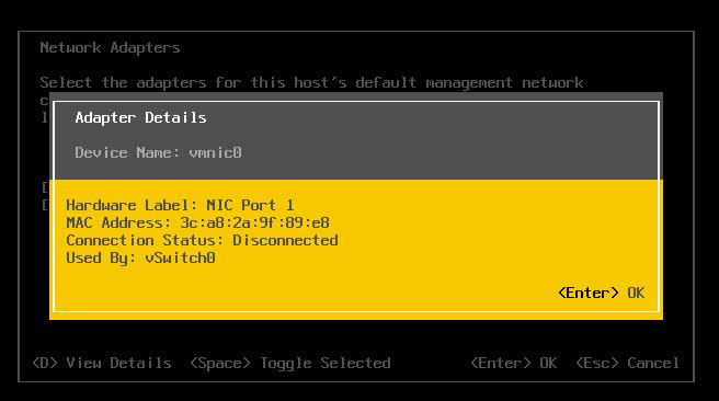

Netzwerkkabel defekt/lose? Wenn ESXi anzeigt "nicht verbunden" meint es meiner erfahrung nach meistens auch genau das (zumal iLO das gleiche sagt).
Am Netzwerkkabel liegt es nicht, habe es gerade mit einem anderem Kabel getestet. Der Link ist Down bzw. es leuchtet nicht eine LED am Nic-Port. Das ist der Nic-Port der gemeinsam mit dem iLO 4 Anschluss genutzt werden kann. Ich vermute es liegt am Netzwerktreiber oder an der ESXI Konfiguration. Mir fällt gerade ein...kann man den NIC Port im Bios ein/ausschalten.
