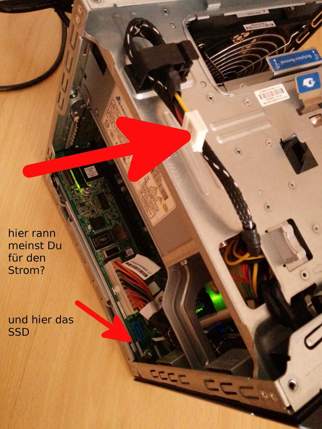

Also Bohren etc... musst du eigentlich nicht. Du musst eigentlich nur das optische Laufwerk ausbauen, die Blende von HP die dabei war vorne reinstecken und ich habe meine SSD relativ "lose" oben drinliegen. Sie könnte sich etwas bewegen, aber der Server steht ja. Du musst dann entweder am Anschluss für die Festplatten oder an dem Anschluss des DVD-Laufwerks einen kleinen Adapter anbringen damit der Stromstecker auf die SSD passt. Ebenfalls war beim Server ein Blaues SATA Kabel dabei das du dann von dem Anschluss am Mainboard nach oben führen kannst und dort die SSD dran anschließen kannst. Ob der ESXi davon bootet weiss ich nicht genau, ich habe meinen im AHCI Modus und nicht im RAID Modus, und dort geht es nicht. Das können dir hier aber sicherlich andere Leute beantworten. Wenn er bootet ändert sich für den ESXi theoretisch nix
@therealJMC
bei meiner Bestellung war leider nur der Server drin, da es die schnellere Version mit dem 2,53 Pentium Prozessor ist.
Daher ist auch das Laufwerkfach oben frei.
Ich habe mal einen Screenshot gemacht, um die richtigen Anschlüsse die Du erwähnt hast zu checken.
Hoffe dass passt so.
Viele Grüße theom
Ja wenn oben kein Laufwerk verbaut ist noch einfachher - dann brauchst du nur einen der beiden Adapter für Strom und ein ganz normales SATA Kabel. Du hast das schon richtig eingezeichnet - den zweiten möglichen Anschluss wo du Strom "abknapsen" könntest ist der mit dem der Festplattenkäfig verbaut ist, das ist ein normaler Molex Anschluss wie an früheren IDE-Platten/Laufwerken z.B. - dafür sind entsprechende Y-Kabel auf Sata und Molex meisst vorhanden. Wenn nicht dann einen Adapter für den von dir angezeichneten Stromanschluss besorgen und fertig

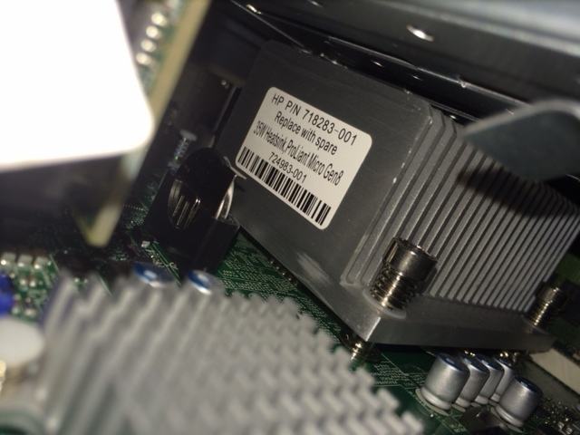

Ah ok, dürfte dann aber auch wahrscheinlich von Innen (Kühlkörper) genauso aussehen wie die anderen nehme ich an. Fotos von den anderen gibts hier ja, könntest du ja mal einen Blick drauf werfen zur Verifikation
Der Kühlkörper des E3-1220L V2 sieht so aus:
Hoffe, das beantwortet Deine Frage.

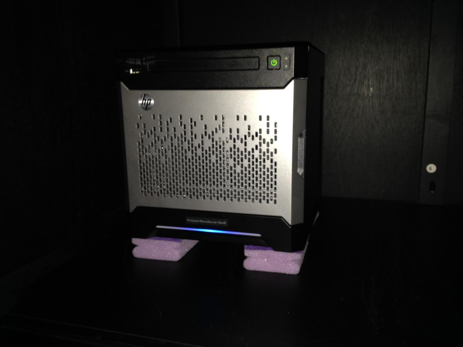

Mittlerweile hab ich meinen Kleinen ja schon im Schrank neben der TV Bank stehen, die Vibrationen haben sich aber auf den Kasten übertragen und es gab ein ganz leichtes ständiges brummen.
Ich habe mich jetzt temporär meiner Hausmittel bedient und so habe ich Ruhe für mich geschaffen ... ´n Haushaltsmod :d
Grüße, Audrey

Das sind die härteren Schwämme. Dafür muss ich aber noch irgendwo ein schöneres Stück harten Schaumstoff finden.
Oder vielleicht auch ein passendes Kissen 25x25cm ...
Also ich habe aktuell ca 5 Teppichreste übereinander und es drückt wieder durch.
Schaumstoff und Gummi alles schon durch :shake:
Will das teil seit längerem schon aufhängen vielleicht ist das ja die Lösung.
Habe dort wo das ding steht Holzdecke und man hört es in der Wohnung da drunter auch. ( Ist sehr ruhig bei uns auf dem lande :) )
:d
An aufhängen hab ich zuvor auch schon gedacht. Jetzt schau ich mal obs nicht doch irgendwie konservativer geht als den Schrank vom Boden zu entkoppeln :haha:
