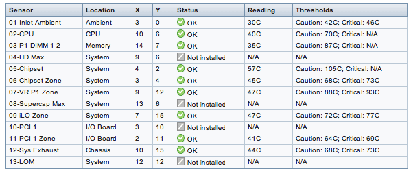

Können im AHCI Mode die HDD Temps über den iLO Port überhaupt ausgelesen werden oder geht das nur im RAID?
Bei mir werden die nämlich nicht ausgelesen ...

Hallo zeroCOOL,
das geht leider nur im Raid Modus IIRC. Das ist genau der Grund warum beim AHCI der Lüfter höher dreht, da er zur Sicherheit kühlt, da eben die genaue Temperatur nicht bekannt ist.
amichel
Danke, ich habs mir gedacht. Schade. Vielleicht liefert HP doch noch irgendwann ein offizielles Update für den AHCI Mode.
