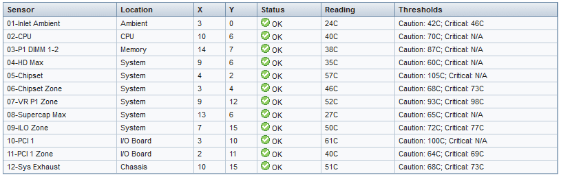

Wie sehen eigentlich deine Festplatten Temps aus?
Meinen ist ja kalt mit 33° ... RAID kommt für mich halt nicht in Frage
Schacht 1 = 35° C
Schacht 2 = 32° C

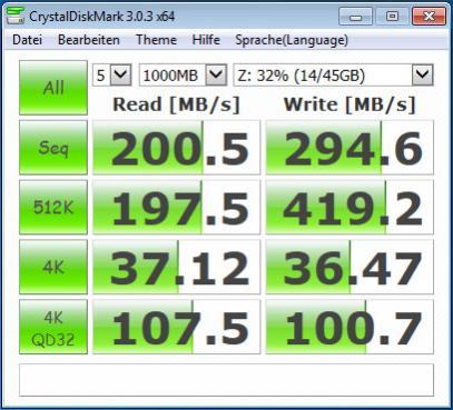

Dem hppmsfan an dieser Stelle mal ein großes herzliches DANKE SCHÖN!!! Wir haben durch eine eingehende Analyse :coffee: das Bottleneck dingfest gemacht: es ist samba auf centos, denn ftp geht astrein durch wie ein warmes Messer durch Butter, nämlich mit >100 MB/s. Außerdem haben wir durch Tuning-Maßnhamen noch ein paar MB/s (ich glaub 10 MB/s) bei smb rausgeholt.
Weiteren Test, den ich gerade gemacht habe:
Win7 in einer VM installiert, Lesen per SMB ... Windows-VM (Client) und Centos-VM (Server) ... das ergab im Lesen ca. 60 MB/s, schon mal noch ein gutes Stück schneller. Nun installiere ich mal noch die ganzen Updates und Servicepacks und wiederhole den Test und berichte nochmal.
Update: Jo, sieht so aus, als ob mein Windows (7) aufm separaten PC (Dell XPS420) nen Hau weg hat - von Windows-VM (Client) und Centos-VM (Server) sieht's jedenfalls schnuckelig aus, nachdem ich alle Updates gemacht habe.
Zwischenfazit: Der Server ist schon ziemlich gut. :banana: Es bedarf allerdings EINIGES an Tuning. EINIGES.
