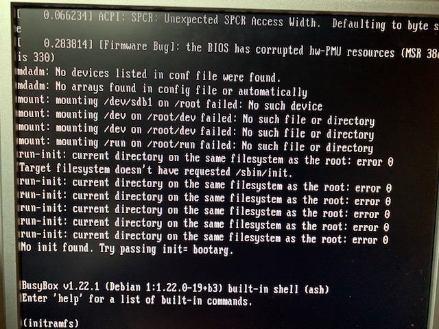

Irgendetwas hat sich bei Aktivierung von AHCI im BIOS geändert, obwohl es zuvor alles bestens funktionierte - das heißt wohl, die BIOS-Puffer-Batterie ist leer, oder ?
Wer kann diesen nach AHCI-Aktivierung neu angezeigten Fehler deuten ?
Puh, stehst gerade aufm Schlauch.. Du möchtest OMV von ODD starten. installieren lies es sich (die SSD ist also verfügbar). Aber nun startet der Microserver bei aktiviertem AHCI nunmal immer in der Reihenfolge der Laufwerke 0,1,2,3,ODD. Also muss ein Bootloader@USB-Key oder SD-Card eingerichtet und im Bios als primäres Bootdevice ausgewählt werden, welches dann auf ODD pointet.
Das auf dem Bild liegt nun daran, dass deine letzte OMV Installation über den b120i lief (weil eben das Bios resetet war). Darum wird in AHCI der unter b120i erstellte Softwareraid nicht laufen.
Jetzt musst du also 1. im Bios AHCI und die Brotreihenfolge mit USB-Boot einstellen
2. OMV von einem USB-Stick auf SSD@ODD installieren
3. Den Bootstick mit Bootloader einsetzen, um auf das frisch installierte OMV@ODD@AHCI zu pointen

Beim Booten hat das System die Fehler aus dem Screenshot angezeigt. Wie sind diese zu heilen ?
Außerdem hat es Fehler im Dateisystem mit Jobs behoben, allen voran Fehler auf dem USB-Backup-Stick. Diesen hatte jemand scheinbar physisch beschädigt im Server - man konnte sehen, dass er verbogen war. Auf diesem Stick konnte ich bisher auch keine weiteren Backups erstellen.
Ich werde nun noch die Puffer-Batterie vorsichtshalber austauschen und wundere mich, warum der Server von sich aus scheinbar auf RAID anstatt AHCI umgestellt hatte, was diese Fehler wohl erst ausgelöst hatte.
Naja,
ACPI betrifft das Powermanagement. In diesem Fall anscheinend den seriellen Anschluss (Com-Port?, RS232? Wird der genutzt?Abschalten? oder ignorieren. Wird ja redetet zu default oder das was OMV dafür hält)
hw-PMU scheint ein BUG im Bios. HPE meint: safely ignore
In der hier geposteten Textdatei wird aufgeführt, den virtual com port zu deaktivieren. Vielleicht ist das ein Problem.

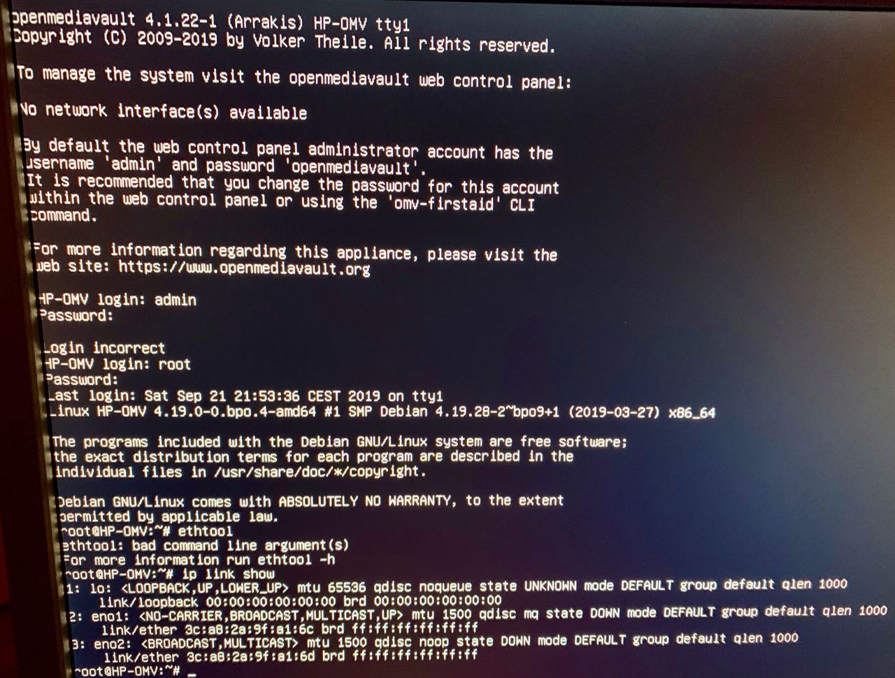

Aktuell läuft OpenMediaVault nun auf dem Microserver... aber auch nach einer Neu-Installation meint OMV "no available ethernet interfaces found".
Einen Screenshot poste ich noch auf die unprofessionelle Art. Habe "ip link status" ausgeführt, sodass man ggf. das Problem eingrenzen kann. Vielleicht weiß ja jemand Rat.
iLo Advanced läuft und ich habe Zugriff... mir ist nur nicht ganz klar, wie ich genau diese wichtigen Informationen abfragen kann...
Blinken die LEDs am LAN Anschluss, wo deine haben Kabel angeschlossen sind oder alles tot?
Die LEDs blinken wild... und dennoch "no ethernet available"... so frustrierend. x-mal neu installiert.

Irgendetwas scheint die Ethernet-Port/NICs zu deaktivieren. Network Boot ist dort deaktiviert.
Gibt der Screenshot etwas her ? Wie kann ich das BIOS/NVRAM resetten ?
Ich würde vorschlagen mittels „omv-firstaid“ die Netzwerkverbindung neu einzurichten, denn die beiden Netzwerkanschlüsse eno1 und eno2 scheinen ja erkannt zu sein.

Nach dem Umschalten auf eno2 via omv-firstaid startet die WebGui, ist dann aber unnutzbar.
"connection refused"..."ignoring unsafe power cap"... "cannot create socker to localhost:2812"... networking.service failed with result exit-code".
