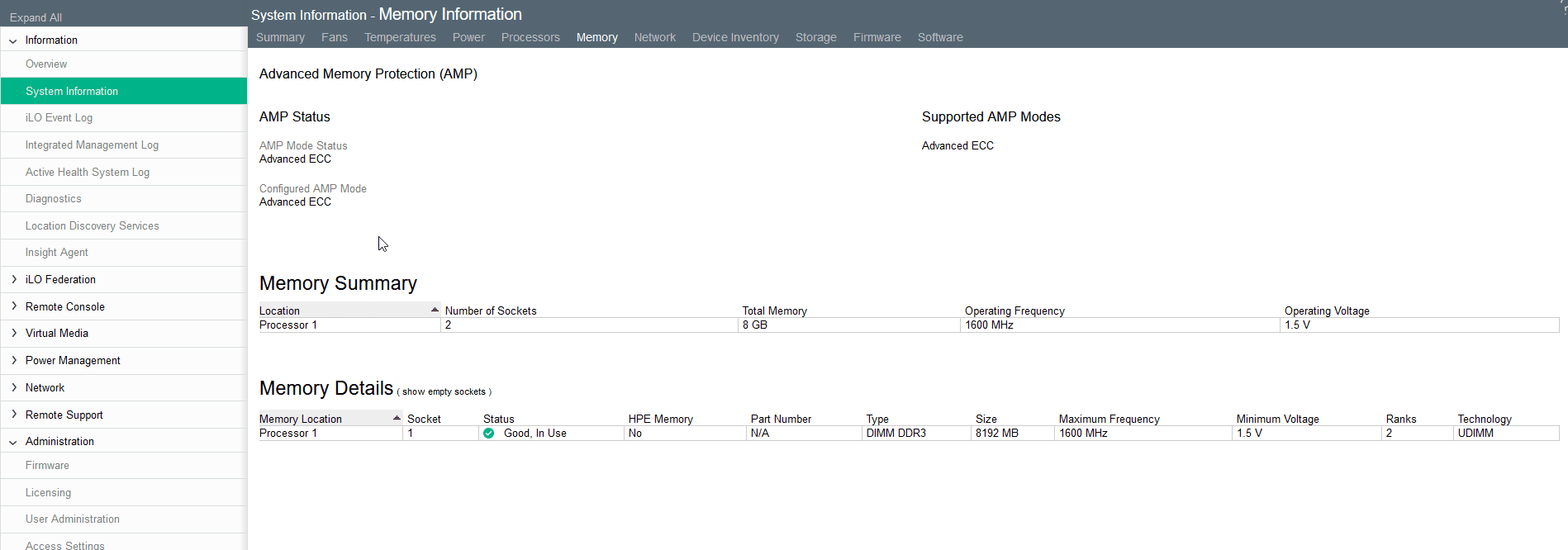

Aber mal eine andere Frage: Ich habe ja den i5-3470T als CPU in meinem Gen8. In Intel Ark steht das er kein ECC unterstützt, ECC habe ich aber drin. Wie war das noch? Der i5 konnte es trotzdem? Oder wie?

Nochmal zum Thema i5-3470T: Habe jetzt mal im Bios nachgeschaut, leider gibt es da überhaupt keinen Hinweis darauf. Bisher konnte ich jetzt nur unter dem ILO folgende Seite finden:
Da weiß man jetzt aber auch nicht, ob ECC aktiv ist oder ober er nur schlicht anzeigt was installiert ist.

Bzgl. ECC streiten sich die Gelehrten wie gesagt. Eine definitive Antwort habe ich bisher noch nicht gesehen, ginge meiner Meinung nach endgültig auch nur über gezieltes Manipulieren von Bits.
Ist mir aber auch egal, ich habe einfach unterstützte Xeons drin :)

Naja, die i3 und i5 sind ebenfalls unterstützt. Gab ja 2014 deshalb extra ein BIOS-Update, wo unter anderem einige Modelle hinzugefügt wurden.
Schwierig. Ich werde dann mal der Sicherheit wegen, mal schauen ob ich irgendwo noch einen E3-1220L v2 auftreiben kann. Oder irgendwas vergleichbares. Ich habe hier noch einen 1230, der zieht mir aber zuviel Strom und für den müsste ich auch noch mal nach einem anderen Kühler schauen.
Also seitens HP sind afaik die zwei Gs und ein i3 unterstützt. Mehr nicht. Dass das BIOS mittlerweile mehr kann, ändert daran nichts. Mit unterstützt meinte ich aber, dass Xeons sicher ECC können und verwenden.
