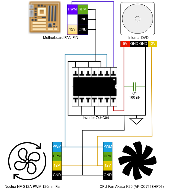

Da mein Systemlüfter über die Jahre gefühlt immer lauter geworden ist, habe ich vor ein paar Monaten mittels der bekannten Steckerbelegung einen 4pin-Lüfter von BeQuiet eingebaut. iLO war auch direkt zufrieden, aber leider musste ich feststellen, dass die Lüftersteuerung genau invertiert funktioniert. Also bei 19% volle Pulle und ungekehrt. Ich nehme mal an, das Problem wird hier allgemein bekannt sein. Auf der Suche nach einer Lösung habe ich auch irgendwo (hier oder woanders im Netz) eine Anleitung für eine selbstgebaute Arduino-Lüftersteuerung gefunden, aber das fand ich schon irgendwie overkill.
Habe die Sache dann erst mal dadurch gelöst, im Bios auf "Maximum Cooling" zu schalten. Bei dann 70% (= real 30%) Dauerdrehzahl ist die Kiste schön leise. Leider ist der Würfel bei einem Lasttest mit Prime schon nach kurzer Zeit in die thermische Abschaltung gegangen. 30% Lüfterdrehzahl bei Last sind eben doch zu wenig. "Increased Cooling" hat natürlich auch nix gebracht. Das ist im Idle deutlich lauter als "Maximum Cooling" und der Würfel hält bei Prime auch etwas länger durch, aber sobald es ihm warm wird, regelt er die Drehzahl runter statt hoch und schaltet sich ebenfalls ab. 🤪
Durch Zufall bin ich zwischen den Jahren dann auf diese Anleitung gestoßen:
(mit Google Translate übersetzt)
Dieser Russe hat mit einem einfachen Inverter-IC + Kondensator das PWM-Lüftersignal invertiert.
Genau genommen bin ich bei Youtube über eins seiner Videos gestolpert, unter denen er auf seinen Forenbeitrag verlinkt hat.
Hier der Schaltplan:
https://forum.ixbt.com/post.cgi?id=attach:109:313:8893:1.png
Wie man sieht, kann man auf diese Art falls gewünscht auch ganz easy mehr als einen Lüfter steuern.
Habe mir dann für ein paar Euro so ICs geordert und den Bums mal auf einer Lochrasterplatine nachgebaut. Und was soll ich sagen? Funktioniert einwandfrei! Der Würfel kann den BeQuiet-Lüfter jetzt genau so temperaturabhängig steuern wie den werksmäßig verbauten. Ich kann Prime nun stundenlang durchlaufen lassen und alle Temperaturen bleiben im grünen Bereich. Bin total happy mit der Lösung und dachte, vielleicht möchte der ein oder andere Lärmgeplagte unter euch ja auch mal etwas den Lötkolben schwingen.
8-)
PS: Die russische Anleitung ist von März 2021. Soweit ich das sehe wurde die bisher noch nicht hier verlinkt.
8-)
