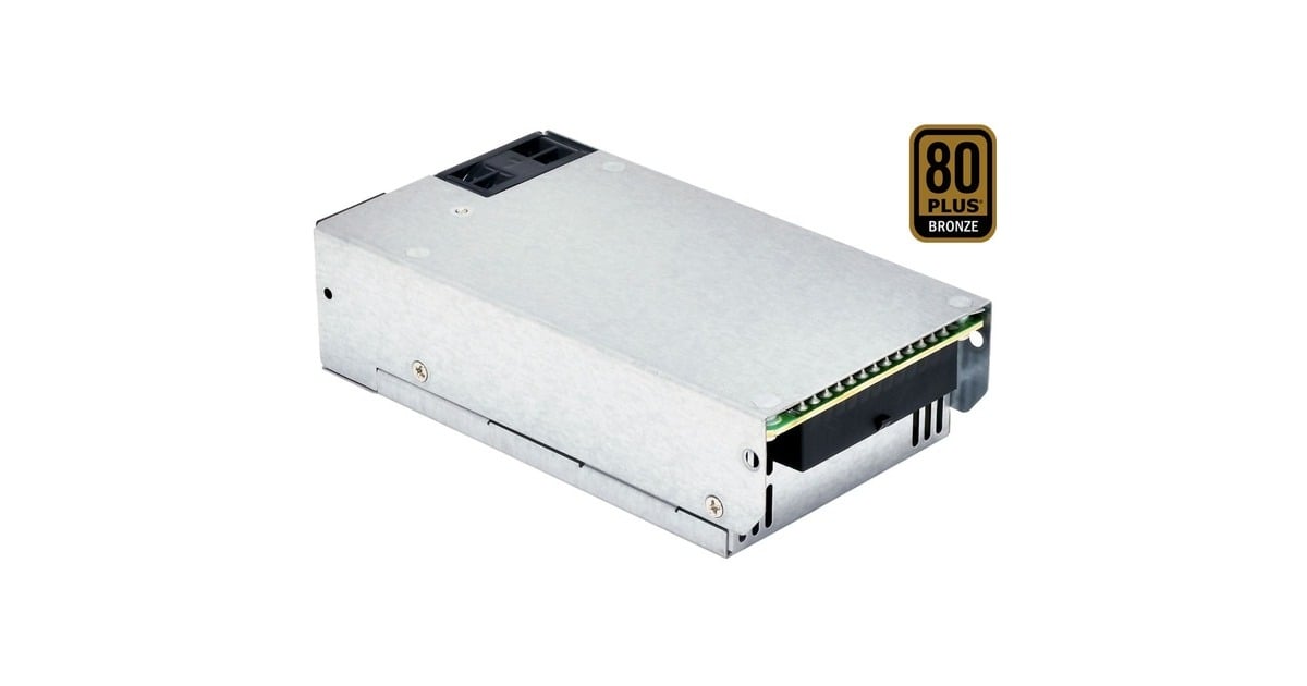

Meistens ist das Netzteil dann defekt, wenn es einmal abgekühlt ist in solchen Fällen. Der ESR der Kondensatoren die darin austrocknen könnten sinkt nämlich bei höheren Temperaturen, sodass die Kiste dann weiter läuft.
Finde jetzt 50€ für ein passendes Netzteil nicht sonderlich viel.
  • 75.94% @10%
  • 82.78% @20%
  • 85.74% @50%
  • 84.02% @100%
Das doppelt so teure 300w SUG (Gold) ist besser, wenn der Server die meiste Zeit nur im Idle läuft, sind das dann vielleicht 1,5W mehr mit dem schlechten Netzteil (also weniger als 10€ im Jahr).
