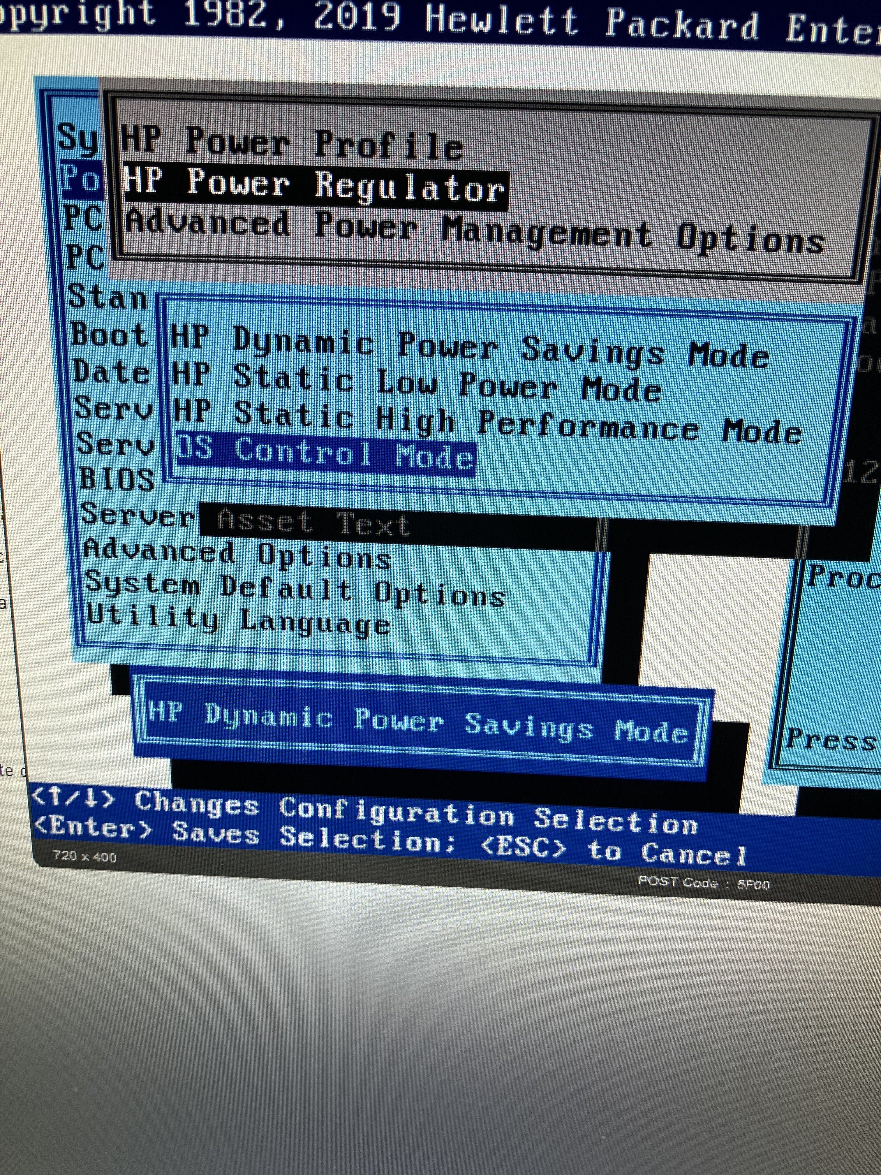

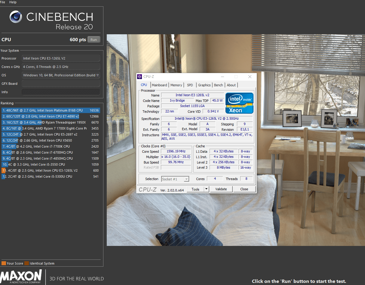

Ich habe meine CPU geupgradet von 1610T auf Xeon 1265L V2 (microserver gen8). Jetzt taktet die CPU nicht höher als 1,6Ghz. OS ist Win10 Pro.
Hab ich eine Einstellung vergessen oder kann jmd. helfen?

Nach einem Prozessorwechsel kann ein BIOS bzw. CMOS Reset zumindest nicht schaden. Hast du das schon mal probiert?
Das hier hat funktioniert, trotzdem danke.

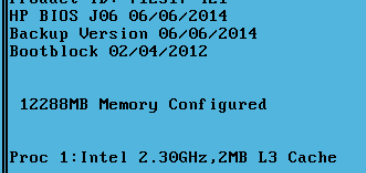

ich habe mal eine RAM Frage. Wollte meinen Gen8 auf 16 GB updaten und hab HP RAM ( original von Micron MT18JSF1G72PZ -> https://www.compuram.de/memorymodule/mt18jsf1g72pz-1g6/micron.htm) bei ebay Kleinanzeigen gekauft.
Jetzt verhält es sich so - beide Module zusammen booten nicht - Post Screen hängt mit Code 0114 - jeweils ein Modul mit einem vorhandenen 4GB Modul geht aber ohne Probleme.
2 x 8 GB -> geht nicht
1 x 8 GB + 1x4 -> kein Problem
Eine Idee?

So, scheint wohl, das der 8GB Riegel gar nicht erkannt wird (beide nicht) - also ist es klar, das er mit 2x8 GB nicht hochfährt, weil kein RAM erkannt wurde. Und mit dem 4 GB Modul hat er zumindest RAM
Halt - zurück.
Im Post Screen stehen 4 GB, im Bios 12GB?
Wo finde ich denn ein Bios Update - kann mir nicht vorstellen, dass das von 2014 das neueste ist. iLO habe ich schon geupdatet, aber ein ROM finde ich nicht bei HP fürs Bios
Ach mist - falsches Ram gekauft - aber wieso bootet er dann mit dem 4 GB Riegel?

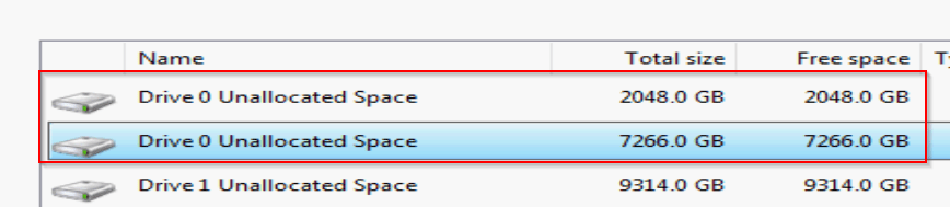

ich rolle gerade mein Projekt wieder auf einen weiteren Server aufzusetzen. Leider habe ich mit den Festplatten ein Problem:
4x WD Red 10TB
1x SSD 160 GB
1x SSD 1TB
Auf der 160GB soll Windows Server rauf. Das klappt auch. Nur habe ich ein Problem mit der Platte 0
Sie wurde gesplittet. Weder übers OS noch über den Installer kann ich sie zusammenführen. Im OS kann ich die 2TB partitionieren aber an die 7TB komme ich nicht kann. Hat jemand eine Erklärung?
Danke für die schnelle Antwort. Aber ich finde leider keine Option im Bios um auf UEFI umzustellen.
EDIT: Danke nochmal. Hab einfach den Abschnitt "To manually wipe a drive and convert it to GPT" probiert - hat funktioniert!
