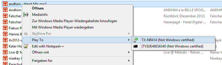

Weis jemand wie ich einfach im Windows Explorer ein Kontextmenü erstellen kann, indem z.B. steht Wiedergabe auf-->Samsung TV und darüber direkt meine Filme streamen kann.
Bei Musik klappt das ja im Media Player ganz gut...

Das sollte eigentlich durch die Windows-Bordmittel schon funktionieren. Vorausgesetzt alle Geräte befinden sich im gleichen Netzwerk / Netzwerkgruppe .
Das geht nur bei den Sachen die der Windows Media Player abspielen kann. MKVs laufen da nicht.
