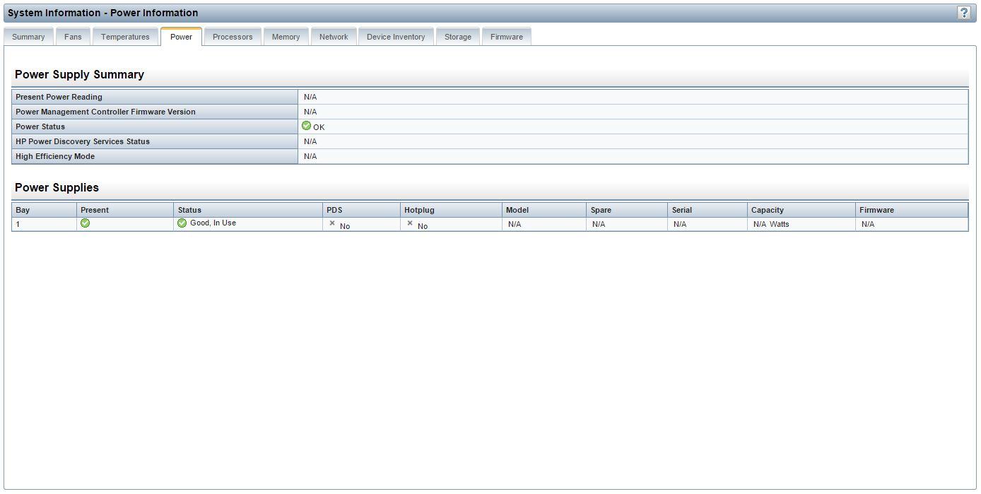

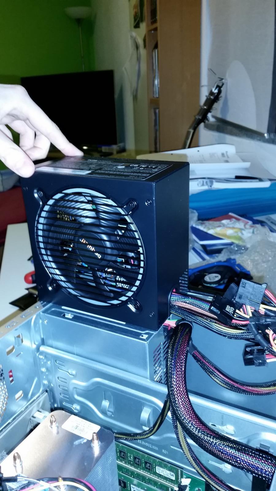

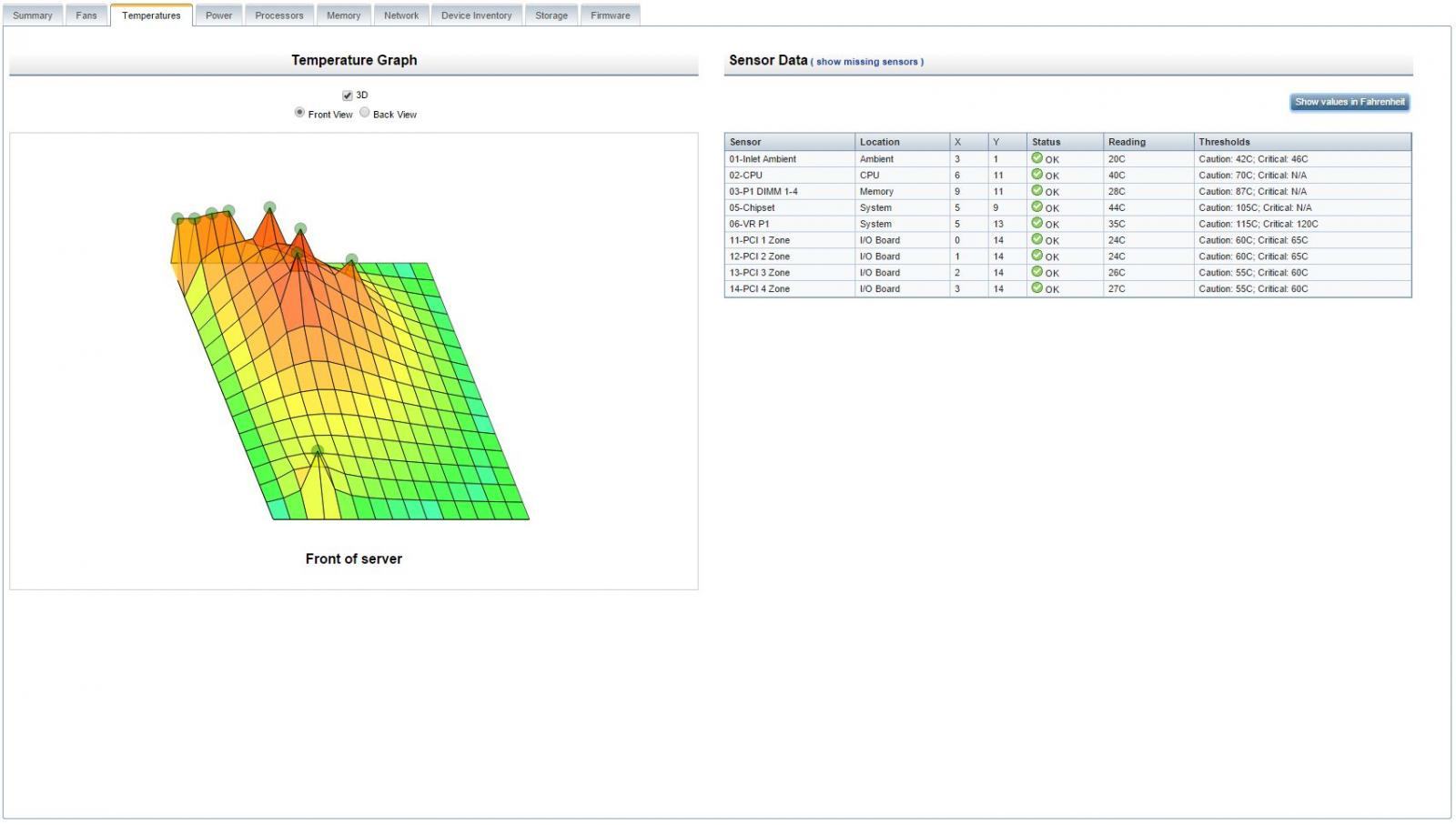

Da die Kiste aber leider in meinem Schlafzimmer steht, habe ich heute noch ein neues Netzteil (beQuiet Pure Power L8 350w) eingebaut. Der Server ist jetzt (fast) flüsterleise und ich kann wieder schlafen. :sleep: Vorallem hat das alte Netzteil ein äußerst ekelhaftes tieftöniges surren gehabt.
Für alle die Ihr Netzteil auch austauschen wollen. Hier einige Infos: Das originale Netzteil hat zwar die Maße und Bohrungen eines ATX Netzteils, aber HP versucht es einem trotzdem etwas schwerer mit dem Einbau eines anderen Netzteils zu machen.
Und zwar hat das HP Netzteil seinen Lüfter nach hinten gerichtet. Eigentlich sinnvoll, da man den Lüfter so nutzen kann, um so den Luftstrom zu verbessern. Die üblichen im (Consumer) Handel erhältlichen ATX Netzteile haben Ihren Lüfter aber nach unten gerichtet und direkt unterhalb ist der Luftstrom eines normalen ATX Netzteils durch die Trennwand zum Mainboard blockiert...
Zum glück ist das Netzteil im HP Server aber verkehrt herum eingebaut. Der Lüfter zeigt also nach oben. Glücklicherweise sind hier noch etwa 2,5cm Platz bis zum Deckel des Gehäuses, sodass von dort Luft gezogen werden kann. Wer sein Netzteil tauscht, sollte also erstmal die Temperaturen beobachten ob das noch alles so passt. Bei mir siehts aktuell ganz gut aus. An den Temperaturen hat sich nichts verändert.

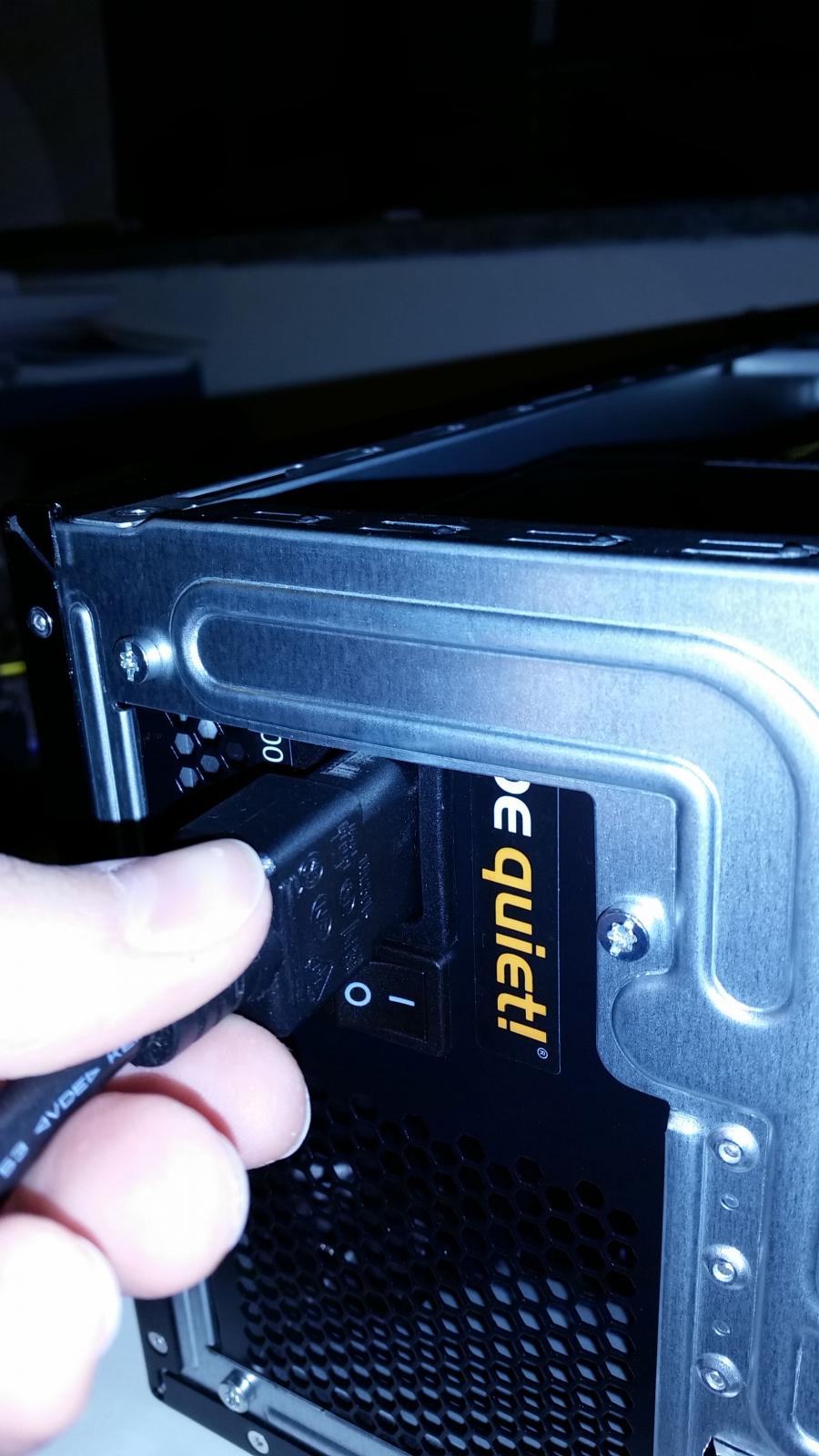

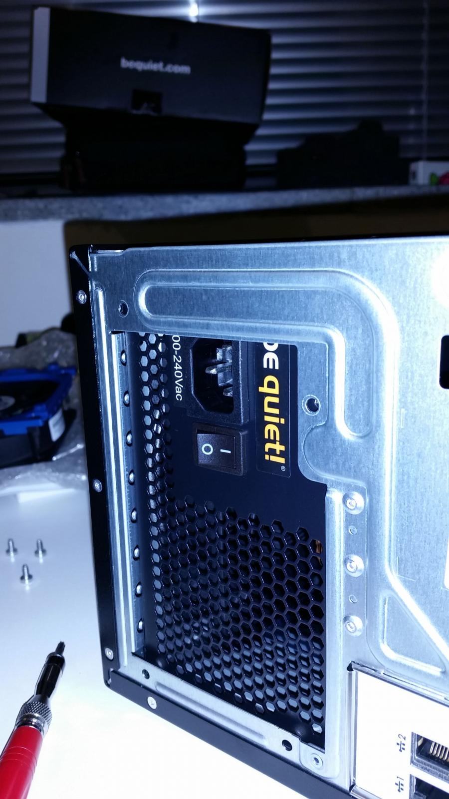

Das letzte "Problem" war allerdings, dass das Gehäuse nicht ganz dem ATX Standard entspricht. Die Ausfräsungen passen nicht zum Netzteil. Ich habe es Trotzdem eingebaut. Der Stromstecker passt gerade noch so rein. Er Schrammt zwar leicht an der Gehäusekante, aber es wird kein Druck ausgeübt.
