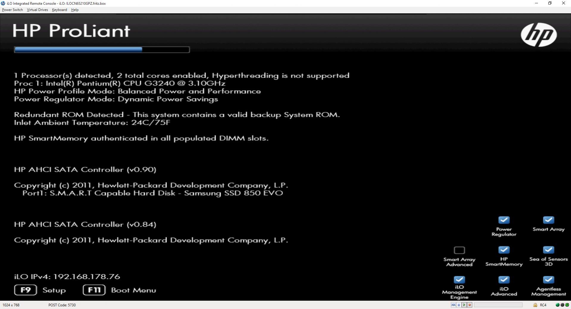

Im Post Screen wird die Festplatte mit Namen erkannt und angezeigt.
Ich habe mal einen passenden Screenshot eingefügt. Sollte doch so passen oder?
Edit: Ich habe mal zum Testen XPEnology installiert. Das bootet ohne Probleme...
Edit2: Windows Server 2012 R2 klappt wohl auch bei mir. Doof das ich mir nur Ubuntu wünsche.

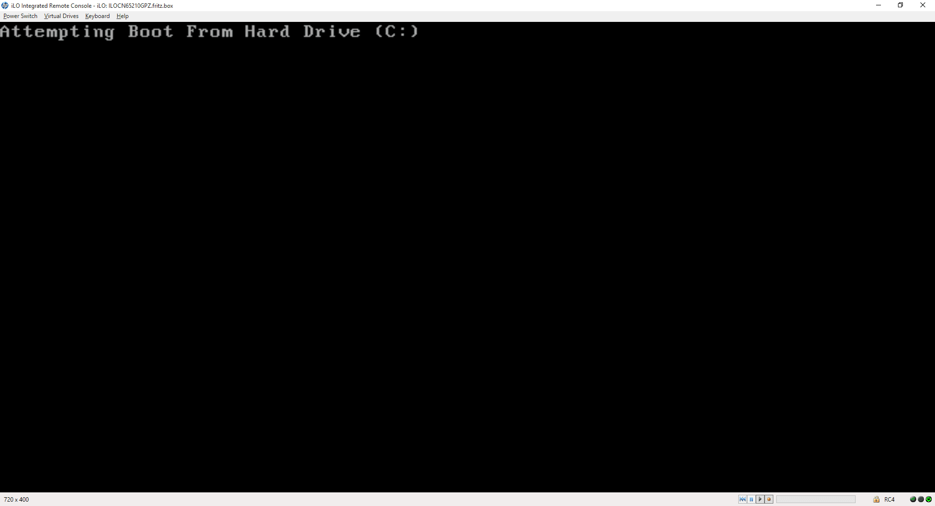

Edit3: Habe Ubuntu nochmal neu installiert, aber er schafft es immer noch nicht zu booten...

Also ich habe es schließlich noch irgendwie geschafft Ubuntu zu installieren. Meine Schritte waren:
1. Ubuntu 12.04 installieren
2. Release-Upgrade machen
Jetzt läuft es aus irgendeinem Grund, und es startet sogar. Leider nicht die saubere Lösung, da ich auch nicht verstehe, warum es nicht geklappt hat.
Problematisch war bei der Installation auch, dass Ubuntu den Netzwerkanschluss irgendwie nicht richtig erkennen konnte und ich deshalb das Netzwerk manuell konfigurieren musste. Aber klappen tut es nun.
Ich denke, ich werde später nochmal alle Versionen durchtesten, aber wahrscheinlich muss man wirklich mit Ubuntu 12.04 beginnen...
12.04 ... really das wundert dich ? bei einem System von 2012 wundert dich, das die 2015 HW nicht erkannt wird
16.04 kommt demnächst (APR/May) und 14.04.x ist "noch aktuell" :wall:
Aber warum läuft jetzt 14.04? Wenn ich direkt 14.04 installiert habe, hat es nicht funktioniert, und jetzt über das Update läuft es plötzlich.
Vielleicht Secure-Boot / UEFI-Themen. Hab's nicht mehr im Kopf aber vielleicht basiert 12.04 noch auf "old school" BIOS und dein Mainboard ist eben dafür richtig eingestellt. Einmal installiert ändert ja dann auch das upgrade den Bootloader nicht mehr.
Jedenfalls würde ich noch einmal versuchen, im Bios mit Secure-Boot/EFIvsLegacyBIOS Einstellungen rumzuspielen - wenn es denn die Optionen gibt.
Caveat: Ich kenne mich aber mit HP nicht wirklich aus...
da Ubuntu mit den 14.04.x updates den HW Support (Kernel) upgedated hat ... du schriebst 12.04 (auch 14.04 ist älter und bekam HW Support Updates)
erwartest du von Windows XP eine Native unterstützung ? bei Upgrade auf Win 7 ? nein das kommt per Updates
ist immer erschreckend, das Leute Zaubertricks von linux erwarten und bei Windows selbstverständlich Treiber nachinstallieren (wobei linux atm besser als Windows ist mit nativem Support wenn man eine Netinstall iso wählt)
.... unterschied netinstall zu Full ISO: bei der netinstall werden die pakete aktuell geladen (internet con oder local rep benötigt), bei der Full werden die von der ISO genommen
@Pumuckel: ne, ich glaub das hast Du falsch verstanden. Eine Direktinstallation von 14.04 funzte nicht, eine Installation von 12.04 und nachfolgendes Upgrade von 12.04 auf 14.04 läuft aber (auch noch nachdem das Update durch ist :d...)
das liegt daran, dass 12.04 nach dem distr upgrade die aktuellen läd .... wäre mit nem net install iso das selbe
hhmm
der ml10 hat doch kein uefi?
ok ich nutze hier wenn dann ubuntu 15.10
bzw. jessie
manchmal haben die installer auch bugs
oder es wurde aus versehen btrfs für boot genommen und grub kann das nicht
naja geht ja nun
