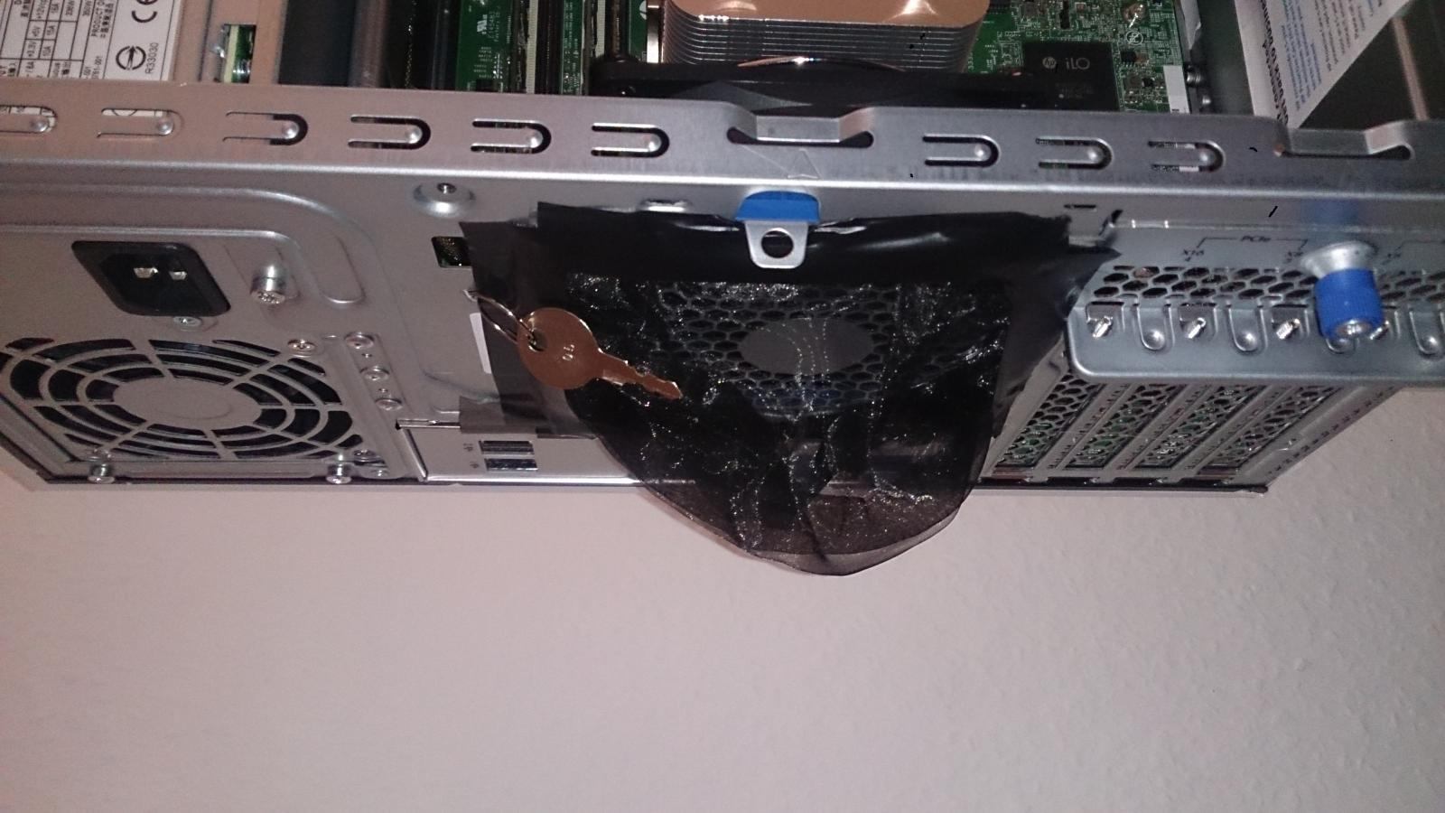

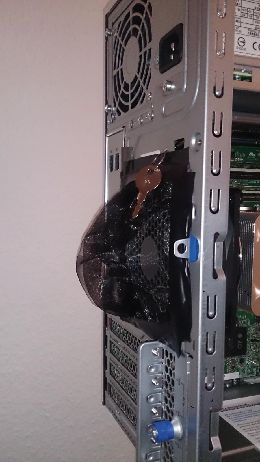

1. Umbau: Lüfter umgedreht mit Luftfilter
d.h. saubere, staubfreie Luft bläst in den Server rein.

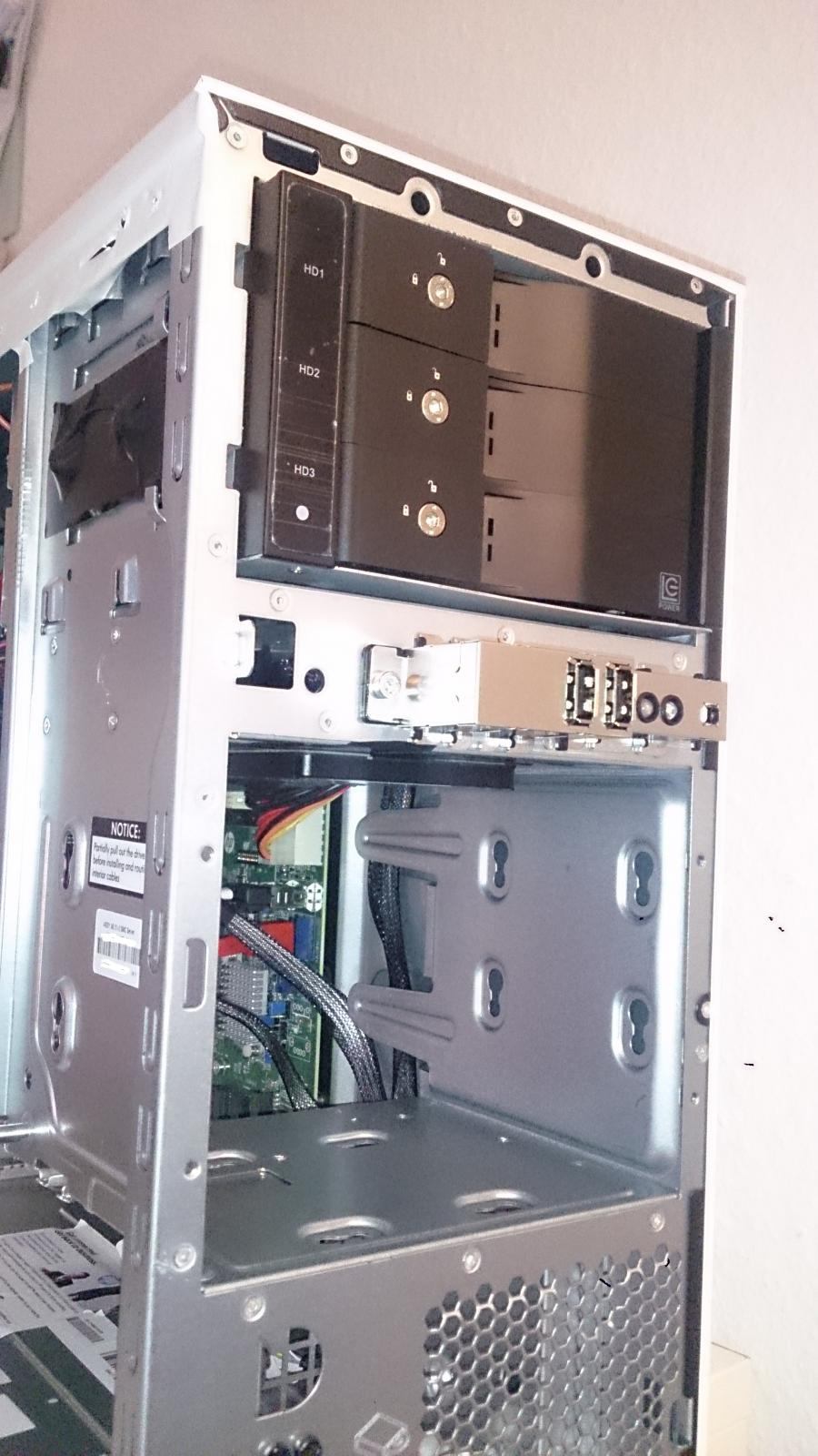

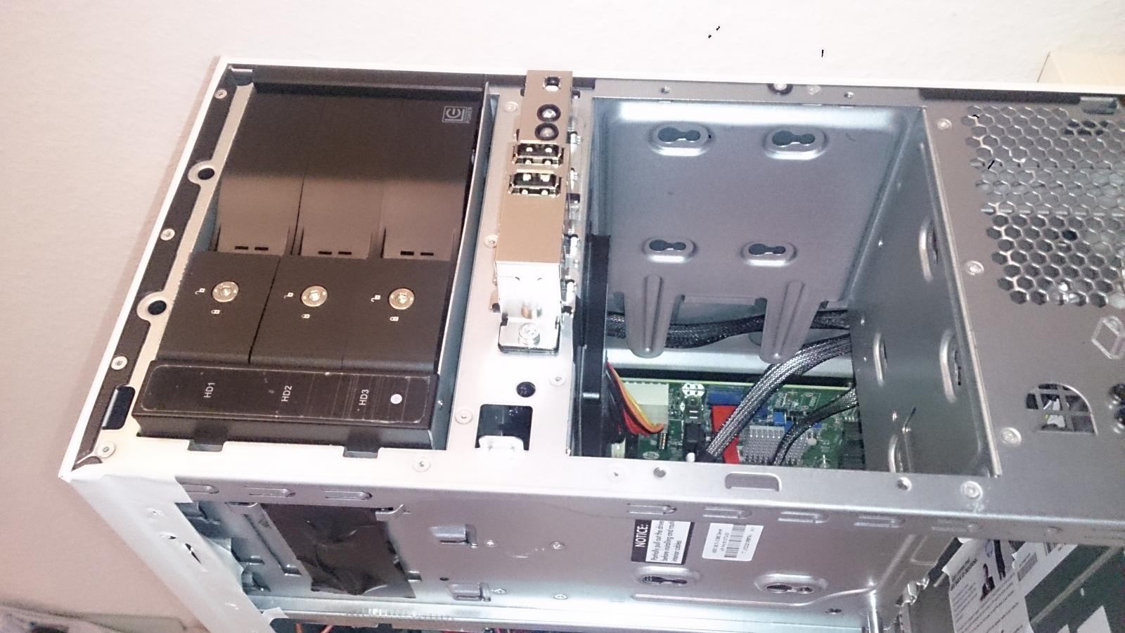

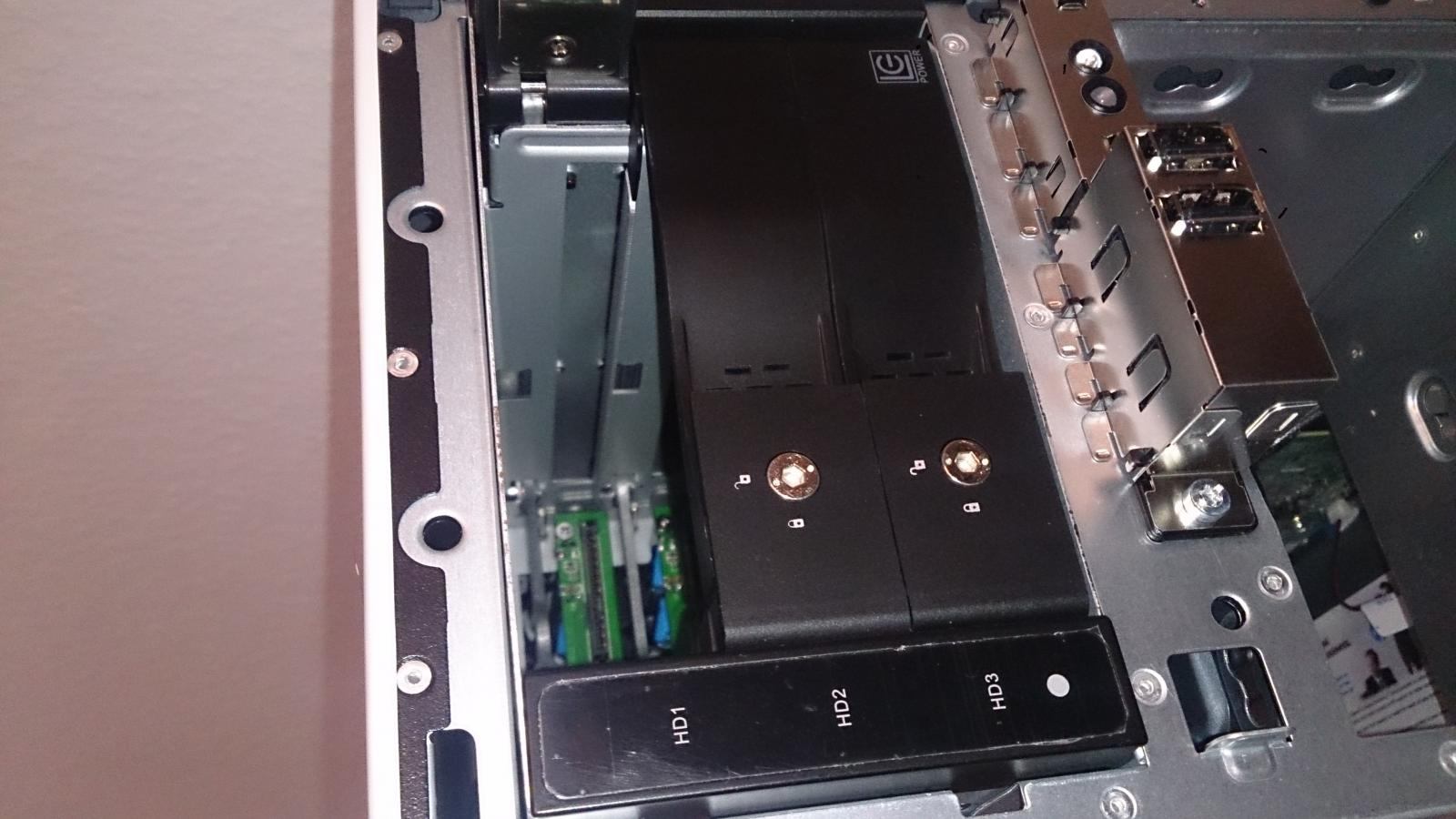

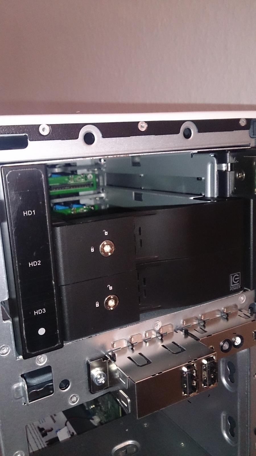

dazu ein 3er Hotswapkäfig oben in den 2 5.25 Schächten
und unten kommt auch noch so ein Hotswapkäfig rein
der hier: LC-ADA-525-3x35-SWAP
zu finden für ca. 33,- inkl. Versand
bei der Befestigung muss man bischen basteln
da ich den soweit drin haben wollte, dass die Frontabdeckung komplett drübergeht, greifen die Schrauben nicht
aber das Case wird schon stramm eingeklemmt
da hilft dann schon gutes Tape, bzw. eine Schraube zum klemmen, oder ein wenig Heißkleber an zwei Ecken
unten passt es auch, wenn der HP Käfig raus ist
und zwar ganz unten, dann bleibt drüber noch Platz für eine oder mehrere SSD.
das Gehäuse geht dann genau bis ans Board und die HP Abdeckung vorne geht noch zu
und keiner sieht die Käfige
(ich klebe SSDs immer mit gutem Doppeltape irgendwo ins Gehäuse. zb. Spiegeltape (da kann man die SSD auch vorher mit
Tape abkleben, dass man rückstandsfrei abbekommt und dann erst das Spiegeltape drauf (weil das geht nicht mehr ab)

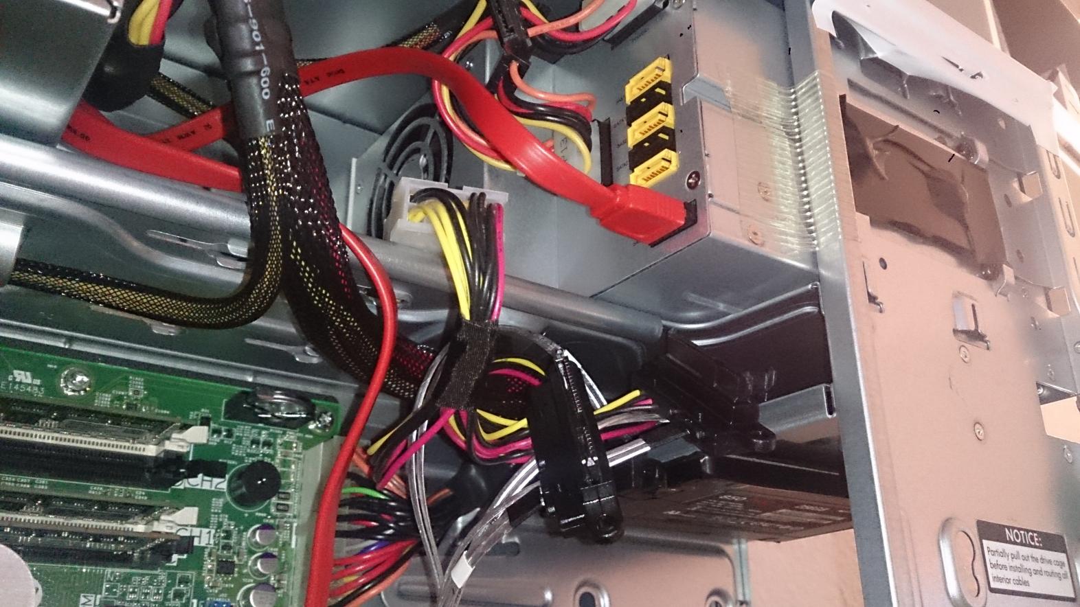

nun warte ich noch auf das sas 8087 - sata Kabel (der Käfig hat sata oder einzelne SAS Anschlüsse und scheint auch SAS Platten aufzunehmen)
und Molex 10pol Stecker für das HP Netzteil hab ich bei Ebay gefunden
(leider ein 5er Pack für 10,- - ich brauch ja nur einen)
(das Paket muss ich morgen holen und versuch mich mal mit der Krimperei - mache mir nen Adapter von 10pol auf Molex)

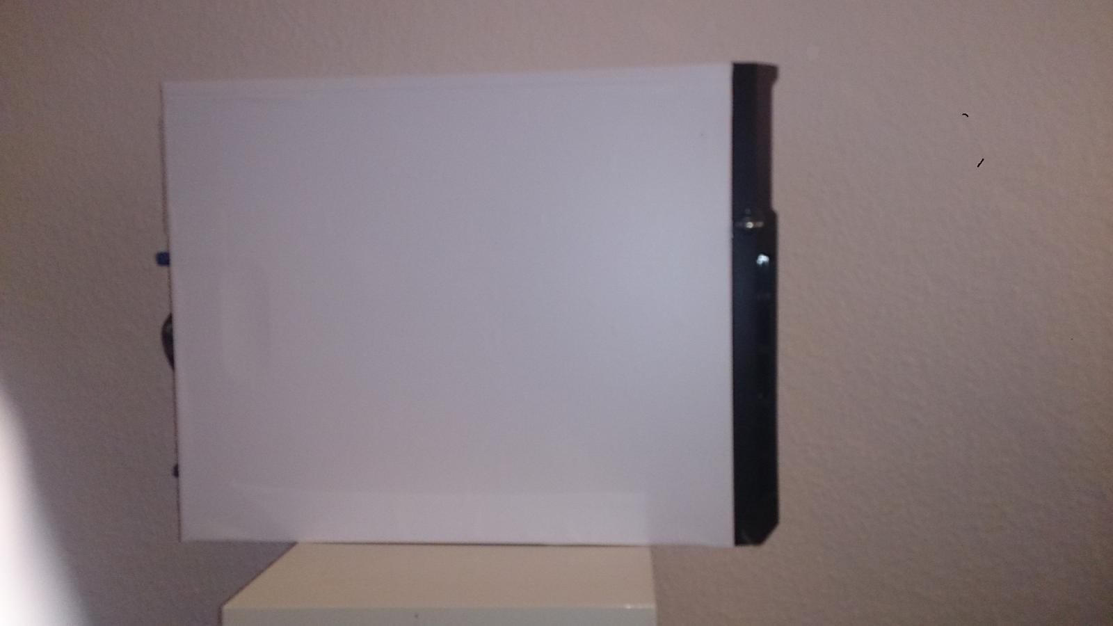

und der Server ist nun mit d-c-fix bezogen, weiss matt
hab ich zum ersten mal gemacht, könnte besser kleben das Zeug
aber das Gehäuse sieht cool aus
einzig vorne die Abdeckung ist noch original, das wird wohl länger dauern, mal schauen...
(ohne Garantie hätte ich lackiert)
(richtige Autofolie wäre wahrscheinlich noch besser gewesen, aber der Bastelladen hatte das halt grad da)
wenn nun das weiße Gehäuse auf dem weißen Regalbrett an der weißen Wand hängt, mit den weißen Netzwerkkabeln,
dann sollte der WAF doch erreicht sein.
(Der Server steht/hängt im Klamottenkämmerchen, dazu ne USV und ein grosser Procurve)
d.h. das darf nicht stören oder auffallen :-)

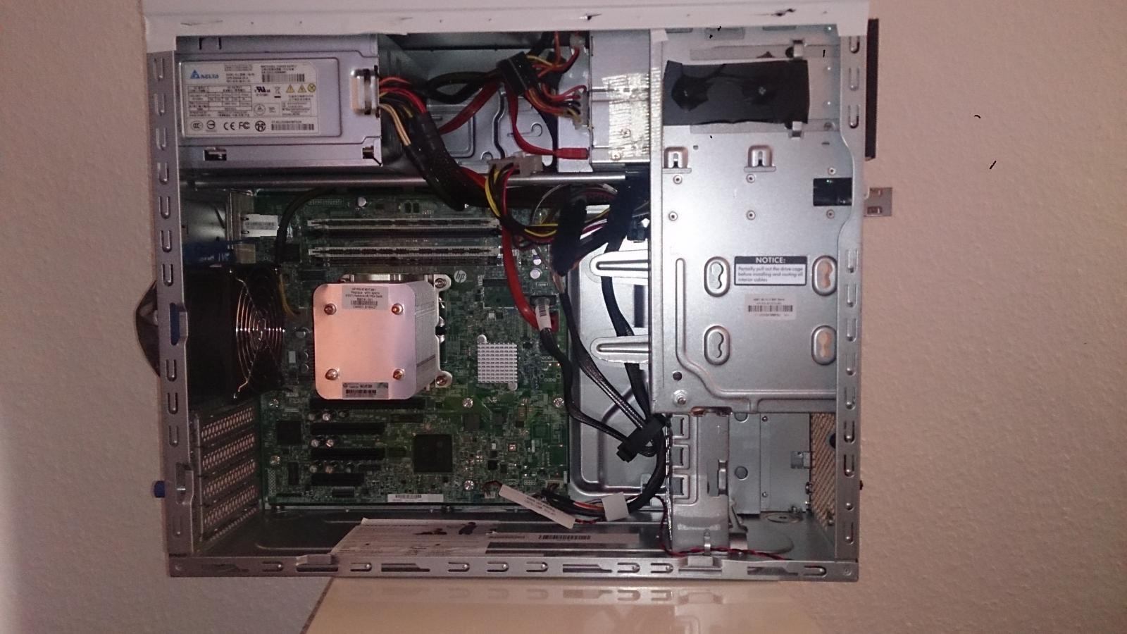

Hab ein bisschen mir Gedanken um die HDD Kühlung gemacht:
Dazu ist aber eine kleine Bearbeitung der Frontplate notwendig ->
Man nehme die Frontplate, orientiert die ODD Slots von einem weg zeigend. Rückseite nach oben zeigend. Entfernt die untere rechte Schraube und dremelt von "innen" die Halterung der Schraube weg. Man muss ein bisschen probieren, aber man kriegt das auch ohne "Auffälligkeiten" von außen gelöst dann.
Was ich verwendet habe:
Molex - 3Pin Adapter (7V Pinned)
Alpenföhn Lüfterentkoppler
Scythe Slipstream Slim 800rpm. Es muss ein Slim-Lüfter sein, da 25mm std. Luffis NICHT passen.
P.S.: Ja... man sieht
a) Seriennummern der Platten (wen interessierts... die sind min. 5 Jahre alt)
b) Ist nicht ganz viel Platz zwischen den beiden Platten oben. Ich schau mir das mal an und versuche einen 92mm Lüfter dazwischen zu setzen. Oder ein Käfig, wie mein Vor-Vor-Redner. Mal gucken... evtl. wenn ich noch nen SAS/SATA Controller nachdrücken muss...
Hier ein paar Bilder (mit dem Handy, nicht so scharf)
Gruß Ingo

so vorne jetzt auch weiss, war etwas aufwändiger
aber die kleinen Löcher vorne hab ich mir gespart
es gibt ja diese seitlichen Luftschlitze, dort habe ich die Folie aufgemacht, das reicht

ach ja der Hotswapkäfig passt auch in der Mitte, ich hatte aber erst nur einen bestellt, der zweite kommt wohl am Montag
dann auch das SAS Kabel
und einen Adapter von 10pol Molex auf 4pol Molex mache ich mir noch
(die Molexstecker passend für das HP Netzteil bekommt man bei ebay)
wg. Garantie wollte ich jetzt nix bohren, Dremeln oder abschneiden
Gruß Ingo

pro Käfig 3 HDDs = 6 HDDS
und für SSDs ist immer noch irgendwo platz
ich hab also nun 6x 3.5 Schächte und die eine SSD (siehe Bild)
unter die SSD kommt der 2. Käfig (ist noch unterwegs...)
es gibt ja auch 4fach Hotswapkäfige (hochkant) oder event. das Ersatzteil vom grossen Server
(Nummern hatte ich schon rausgesucht, aber als HP Teil ist das am Ende so teuer wie der ganze Rechner)
und andere Hotswapkäfige, die zb 4 Laufwerke hochkant aufnehmen, kosten ca. 100,-
das ist dann alles teuerer als der Server selbst
die von LC Power reichen und 33-35,- für ein 3fach Hotswap passt doch
(mit 2.5er Platten geht natürlich mehr - 4 Laufwerke pro 5.25er Schacht)
kann man die HP Sata Ports erweitern ? (Portmultiplier) ?
Grundsätzlich interessiert mich eh eher, wie ich den Platz unterhalb des HDD-Cage besser / überhaupt nutzen kann. Mal gucken... Erstmal weiter migrieren.
ja drunter müsste man wohl die Nieten ausbohren oder mit dem Drehmel arbeiten,
dann könnten da nochmal 2-3 Platten rein passen
oder gleich ein anderes Gehäuse kaufen
oder ein SAS Kontroller und ein externes 19 Zoll Storage Gehäuse mit SAS Anschluss
gibts schon ab 100,- aufwärts
zb: sowas :
DELL Disk Array PowerVault MD1000
HP StorageWorks MSA60
wenn Platz, Lautstärke und Stromverbrauch nicht wichtig ist, dann bekommt man gebrauchte Server und Storage Shelfs schon super günstig.
Für mich ist aber gerade die Lautstärke u. der Verbrauch dann doch wichtig ;) Sonst hätte ich dann iwo bei eBay o. Resellern mir iwas in der Größenordnung geschossen. Oftmals direkt mit Daten aus alten Verwendungen als kostenlose Beigabe *g*
So ne nette Storage unterm Tisch hat auf der einen Seite was... ohne Zweifel. Auf der anderen Seite krieg ich dann Stress mit der Regierung.
ja deswegen hab ich jetzt auch den ml10
der ist leise und soll den n40l ablösen
und weil der jetzt weiss ist und kaum hörbar, sollte die "Regierung" auch nix dagegen haben
der kommt auf ein weisses regalbrett in 1,70m Höhe an die weiße wand in der vorratskammer, dann fällt der kaum auf
Tarnung quasi :-)
