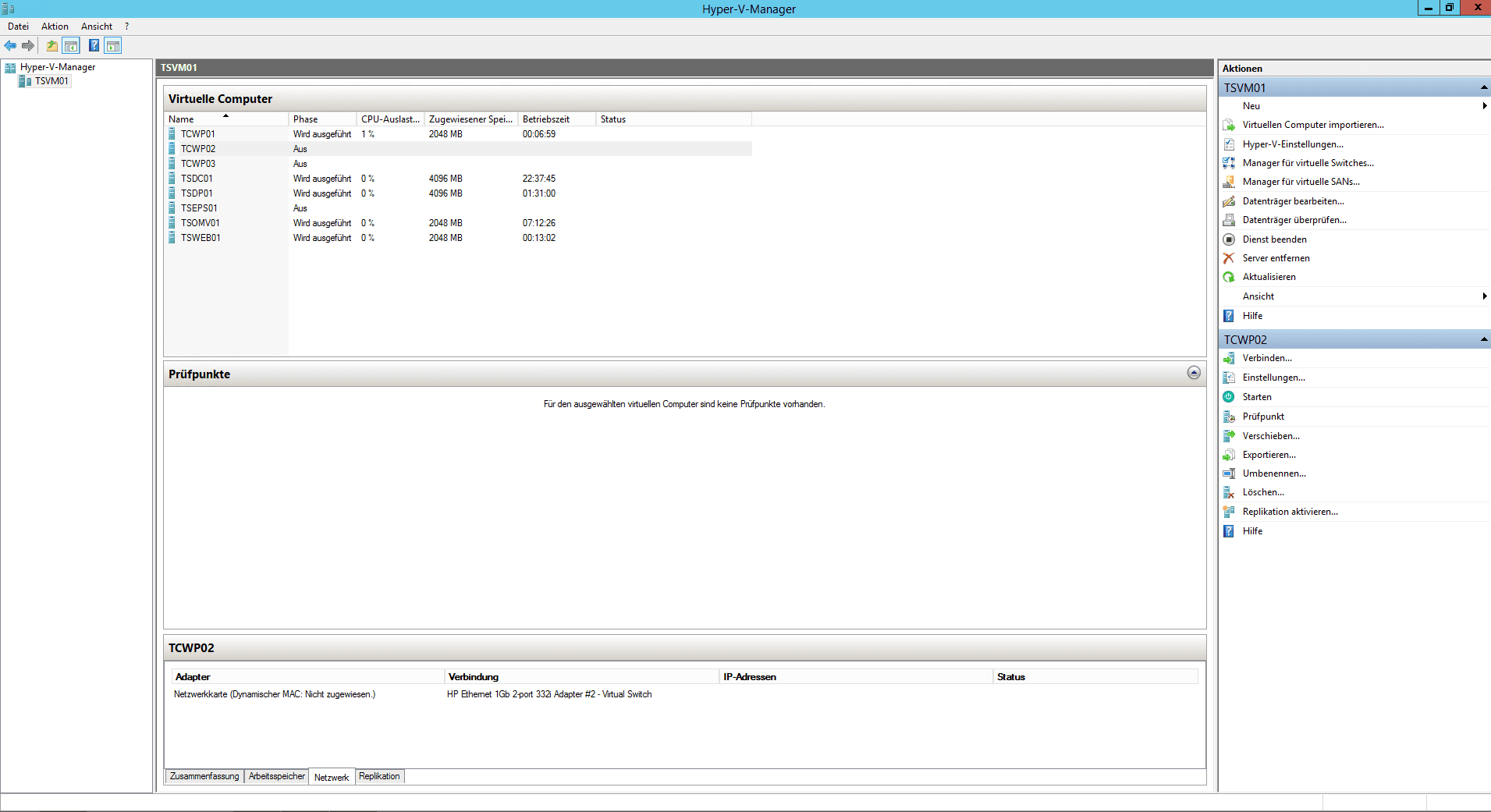

So, nun habe ich den Server auch in Betrieb genommen. Soweit so gut, nur meckert jetzt schon ESXI über zu wenig RAM... Hat hier jemand von euch, der schon auf mehr geupgradet hat, zufällig einen 4GB Riegel abzugeben?
Für den Preis des originalen 4gb HP Riegels kannst du auch problemlos einen 8gb von Kingston kaufen. Ist sonst Verschwendung

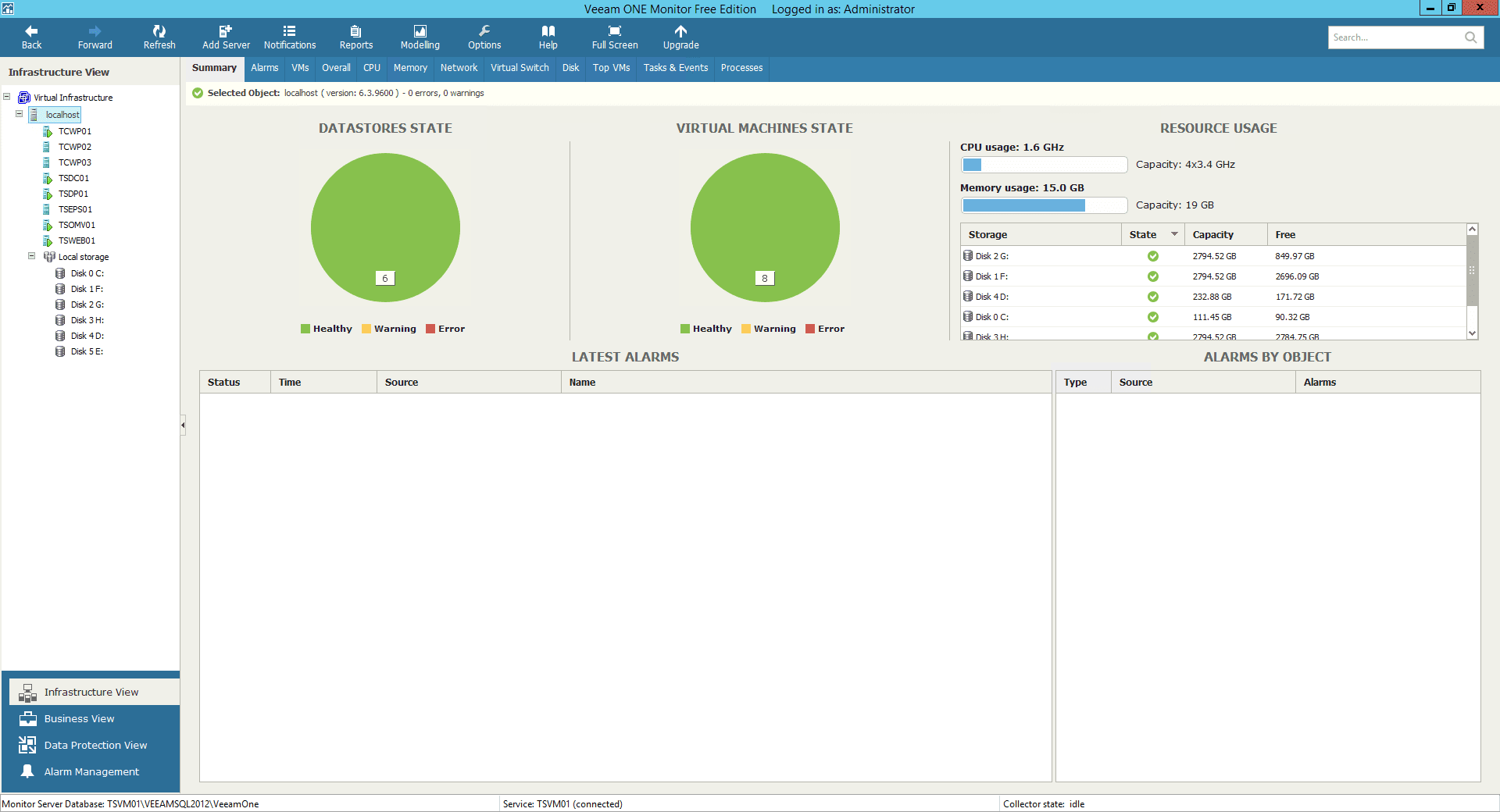

hi,
ich habe nun entschlossen Hyper-V zu nutzen. Außerdem habe ich nun 20GB Ram und den Intel Xeon V3 1231.
Auf dem Server laufen nun:
Host:
- Windows Server 2012 R2 DataCenter Hyper-V
VMs
- Windows Server 2012 R2 Standard (Domaincontroller, DNS, DHCP) | 2Core, 4GB Ram
- Windows Server 2012 R2 Standard (Windows Bereitstellungsdienste, Microsoft Deployment Toolkit, WSUS) | 2Core, 4GB Ram
- Ubuntu Server (Webserver) | 1Core, 2GB Ram
- Sophos UTM Home | 1Core, 2GB Ram
- OpenMediaVault | 1Core, 2GB Ram
- Windows 7 Profesional | 1Core, 2GB Ram
- Windows 8.1 Pro | 1Core, 2GB Ram
- Windows 10 Pro | 1Core, 2GB Ram

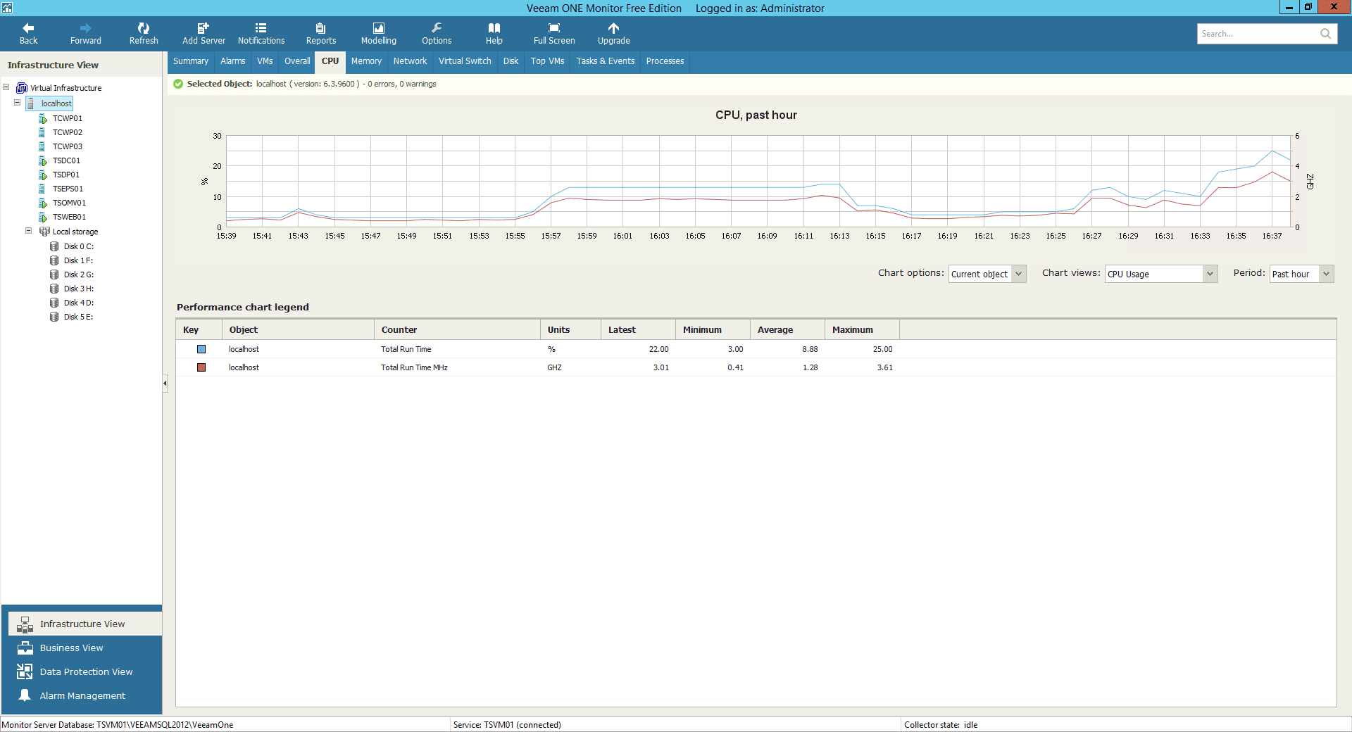

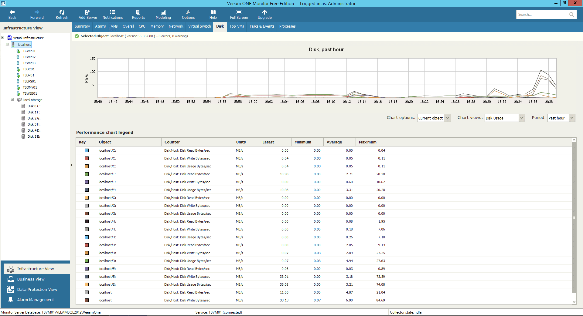

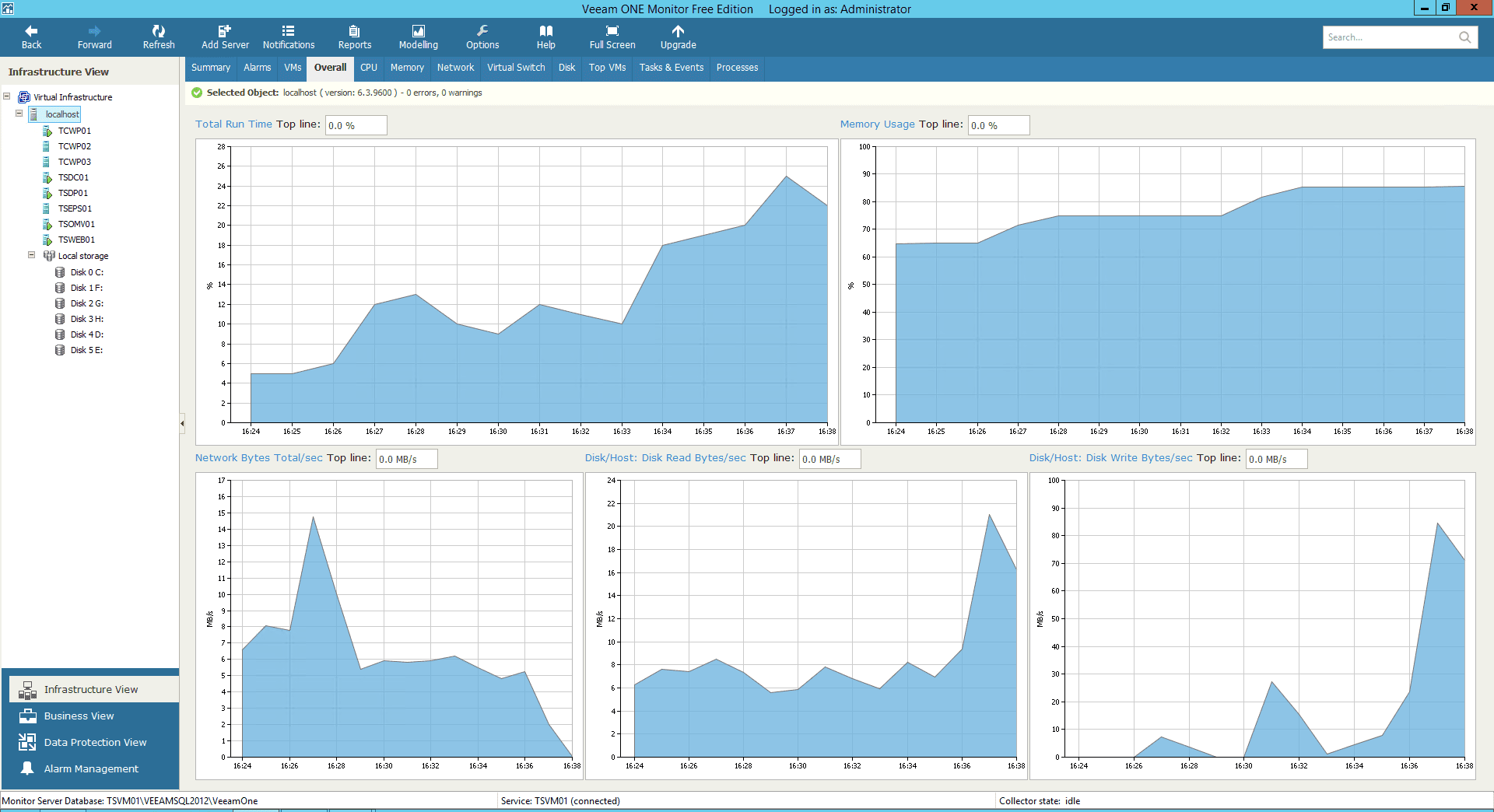

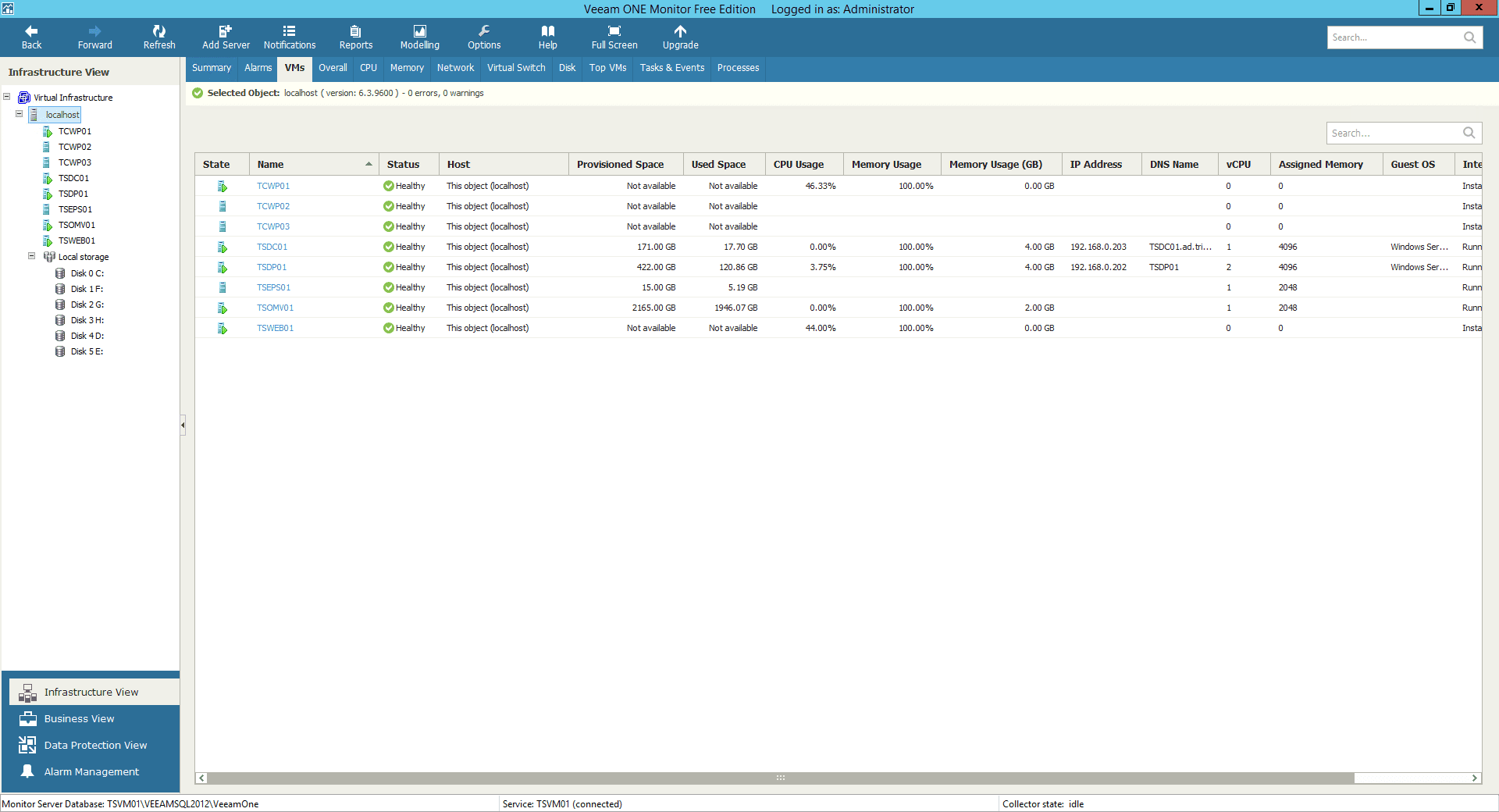

Gesichert werden die VMs mithilfe von Veeam Backup and Replication auf meiner Nas.
Überwacht werden diese mit Veeam One.
Konnte leider nicht alle VMs gleichzeitig laufen, da mir mein Ram voll gelaufen ist :d
Im Anhang noch einige Bilder.
