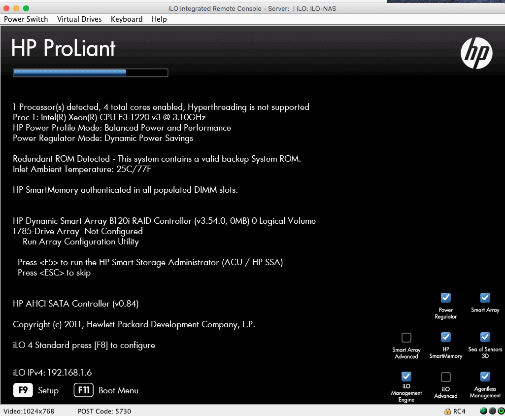

HILFE NOETIG
Hallo liebe Hardwareluxx Community,
ich habe leider mein PW verlegt für meinen alten Benutzer, nun musste ich mich neu anmelden.
Ich habe noch nie viel geschrieben, jetzt benötige ich aber doch Hilfe von euch. Ich bin mit meinem Latein am Ende.
Ich besitze einen ML10 v2.
Diese lief die letzten Jahre mit Openmediavault (aktuell v.3x) installiert auf einer separaten SSD am ersten SATA Port des B120i HP Dynamic Smart Arry controllers.
Zuätzlich habe ich ein Raid5 bestehend aus fünf 4TB HDDs installiert. Diese Festplatten sind verbunden an den Ports 2-4 des B120i, die restlichen HDDs des Raids hängen an einem Dell PERC H310 mit IT Firmeware Ports 1 und 2. Ports 3-4 sind für Backups auf weiteren HDDs bereitgestellt.
Hardwareupdate

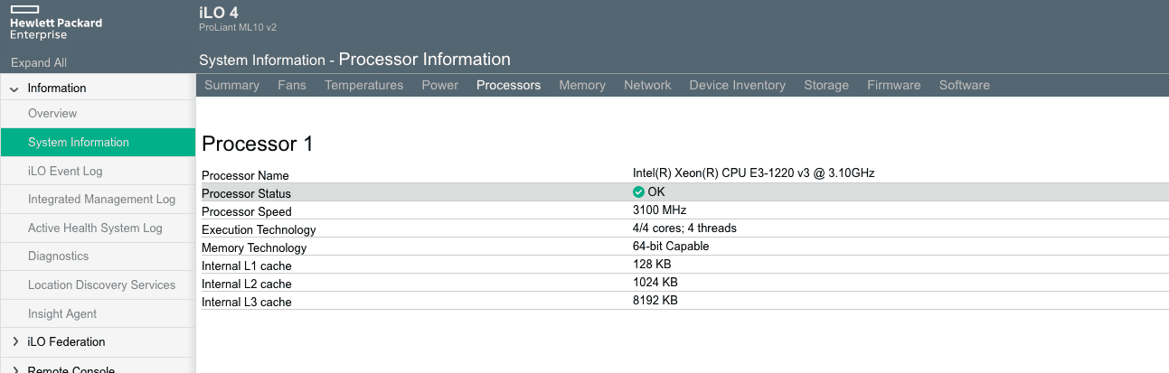

Jetzt habe ich heute im Zuge eines Hardwareupdates für den HP ML10vs folgendes installiert nach normalen Runter fahren des NAS:
1) Xeon 1220v3
2) 2+4GB ECC RAM von Hynix (PC3-10600R-9-10-B0) (ja ich weiß Registered) siehe unten...
3) Mellanox ConnectX-2 Single Port 10 Gbit/s - Q
Alles installiert ohne! meine HDDs und die System SSD vom Controller zu nehmen, Neustart.
Kurzer Tod gestorben wegen des Restarts und weil erst alles Still ist.
Dann 30 Sek Warntöne erhalten.
Der Server ist im Headless Mode, daher per ILO zugesehen, dass der POST nicht über Memory and QPI Link Init. hinaus posted.
Nach Ausschalten (der POST Fehler war etwa 2-3 Mal da bis ich reagiert habe, da der Server dann doch recht fix neu startet).
Als erstes den RAM deinstalliert, dabei gesehen das ich R (registered) RAM bekommen habe, obwohl ich E (ECC non Registered) RAM gekauft habe (scheiß ebay Kleinanzeigen ********).
Dann lief der POST durch, irgendwas kam mir spanisch vor bzw. ich bekomme die Reihenfolge jetzt nicht mehr gut zusammen, aber ich habe direkt nach RAM deinstallation ein NVRAM Reset gemacht, wie hier beschrieben:
HPE Support document - HPE Support Center

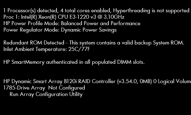

Danach ist der ML10 sauber hoch gefahren, Xeon Erkennung, Netzwerkkarten Erkennung, aber! durch NVRAM Reset das Verlangen die BIOS Settings und Boot Optionen neu einzustellen.
AKTUELLES PROBLEM:
Der B120i RAID Controller bzw. der "unkown SATA Controller" werden im BIOS angezeigt, Boot Reihenfolge steht auf 1: C: HDD, aber es werden keinen logical Volumes mehr erkannt (vgl. Bild im Anhang).
Er springt sofort in USB/CD (nix isntalliert daher geht er darüber hinweg) und dann in den Netzwerkboot.

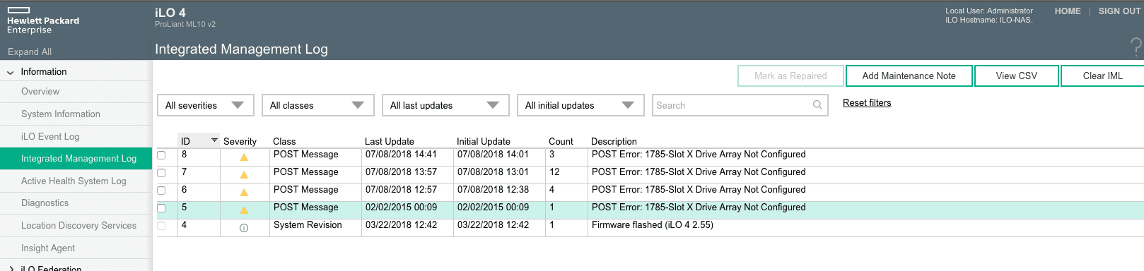

LOGS
Im Ilo Event Log finden sich nach Hardware Installation jede Menge Server Reset Meldungen.
Danach kommt ein falsches BIOS datum 2012, nach ersten erfolgreichem Bootup (nach Deinstallation RAM und NVRAM Reset von mir) und Config der Zeit im Bios dann wieder heutiges Datum (vgl. Screenshot).
Im Integrated Management Log finden sich nun die folgenden Fehler die mich am meisten Beunruhigen:
POST Error: 1785-Slot X Drive Array Not Configured

Wegen der Festplattenerkennung: der B120i ist im RAID Modus, das heisst du musst auf den einzelnen Platten ein oder mehrere logische Laufwerke definiert haben. (Zu erkennen daran das der B120i im POST mit No arrays defined auftaucht)
Dein Post liest sich aber so als verwaltetest du die Platten und RAIDs als Software innerhalb OMV
geh bitte mal ins BIOS und stelle den B120i in den AHCI Modus und starte nur mit der System SSD an Port 1 des B120i.

OH MEIN GOTT, bin ich bekloppt.... das war das problem... jetzt wieder online :-D
SORRY für den langen Text und DANKE für dieses FORUM für diese Community und für deine/eure Hilfe!!!
Ihr habt mir die zweite Hälfte dieses Tages gerettet!
