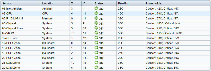

Ich habe gerade auch ein ernsthaftes Elchproblem mit meinem V2. Ich meine, dass der Krach begonnen hatte, als ich die beiden Intel GBit-Karten eingebaut hatte. Deaktivieren der Karten hat nichts geholfen, also habe ich sie ausgebaut.
Das Resultat ist dasselbe: Lüfter dauerhaft auf 35%.
Im Bios habe ich schon auf optimized cooling gestellt, da die beiden anderen Einstellungen nach noch mehr Krach klingen.
Ansonsten habe ich keine zusätzlichen PCIe-Karten verbaut, RAM ist auf 20GB aufgerüstet und alle vier Festplattenslots belegt + eine fünfte Festplatte im 5,25"-Schacht.
Konfiguriert ist der onboard-Controller auf AHCI.
Woran kann es noch liegen? Temperatur schließe ich eigentlich aus, da sieht alles angenehm kühl aus.

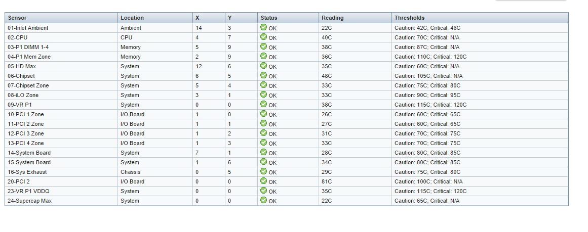

Mein iLO zeigt mir folgendes an:
Wie warm ist es bei dir im Gehäuse bzw. im Aussenbereich?
25°. Nicht gerade kühl, aber doch auch nicht so warm, dass der Krawall gerechtfertigt wäre?
Edit: Tatsache, bei 17° Umgebungstemperatur sind sie nur noch bei 11%. Immer noch relativ viel und ich kann doch nicht dauernd alles per Klimaanlage in ein Pinguin-Biotop verwandeln...
Sieht doch optimal aus!

@ Hannes -> So schauts bei mir aus:
Vielen Dank für die Antwort.
Habe jetzt das ILO auf 2.02 upgedatet (dachte die 1.50 sei die neueste...), Bios usw. waren schon aktuell.
Jetzt (23°) sieht es noch seltsamer aus: Fan 1 läuft auf 29%, dafür bleibt Fan 2 auf 9% hängen :hmm:
Gehört das wirklich so?
Edit: Wieso hast du überhaupt viel mehr Sensoren als ich?
Habe mindestens 2 Sensoren mehr weil ich einen P420 samt FBWC Modul drin habe. Das wird ebenfalls ausgelesen.
Das Lüfterverhalten ist in der Tat sehr merkwürdig?!
Kann es etwas mit meiner Plattenkonfiguration zu tun haben, dass die Ports auf AHCI laufen? Meine, da mal etwas mit dem Auslesen der Temperatur gelesen zu haben.
Edit: Meinen Berechnungen zufolge hast du sogar 6 Sensoren mehr :fresse:
Hab nicht nachgezählt, aber das sind in der Tat ein paar mehr :shot:
Hast du den B120i auf AHCI stehen?
Sonst boote mal die Kiste mit RAID (zur Sicherheit HDDs abklemmen) und dann ins iLO schauen was die Sensoren dann sagen.
Jupp, der steht auf AHCI. Einen anderen Controller habe ich nicht eingebaut
