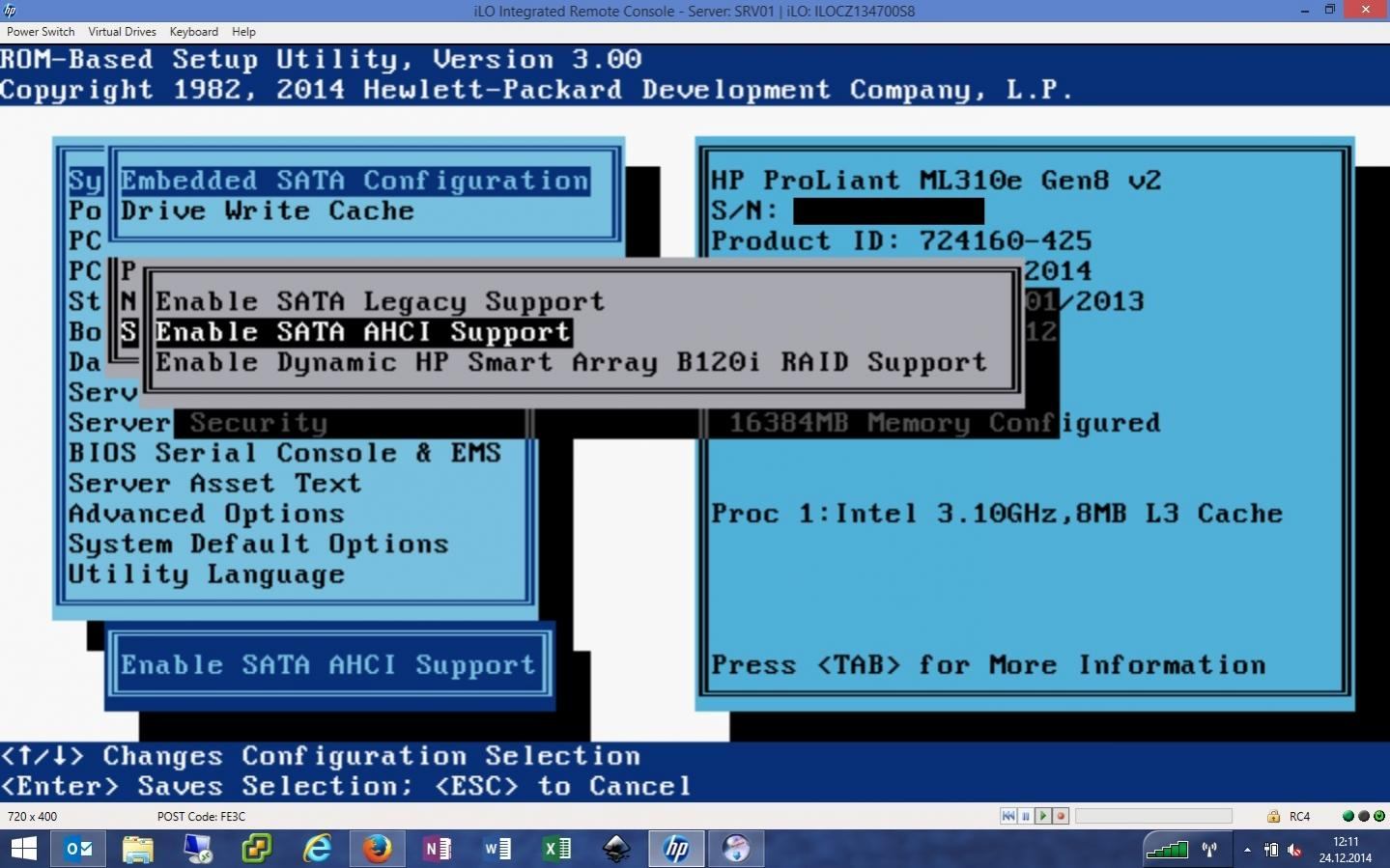

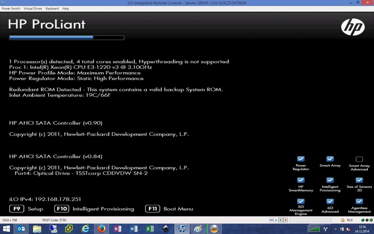

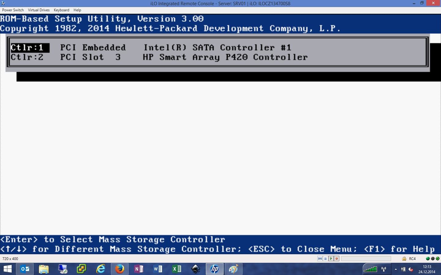

Hallo zusammen,
ich habe mit folgender Config boot Probleme:
Bisher:
Ml310e Gen8 V2 + P420
Backplane vom Server selbst ist am P420 angeschlossen. 2x 3TB im Raid 1.
DVD Laufwerk war direkt auf dem MB Port 6
eine Zusätzliche Backplane
Chenbro SK31101T2 | Hardwareluxx Deutschland
War ebenfalls direkt auf dem Mb Port 5 angeschlossen.
Die SSD (MX100) wele in der Backplane war, war mit Raid0 konfiguriert und funktionierte mit Windows Servre 2012R2 Essentials einwandfrei
Nun habe ich mir noch folgende Backplane gekauft
Icy Dock MB994IPO-3SB | Hardwareluxx Deutschland
Meine Idee war, den internen Raidcontroller auf AHCi umzustellen. Grund, damit ich einfacher mal eine Festplatte hinzu und oder entfernen kann.
Also habe ich umgestellt.
Des Weiteren habe ich auch die Ports 5 + 6 stillgelegt und habe mit einem SFF 8087 die Geräte angebunden.
Dh. Backplane 2 = 2x 2,5" Port 1+2 + DVD Laufwerk Port 4
Backplane 1 = 1x 3,5" Port 3
Mit Festplatten funktioniert alles. Jedoch wenn ich von der SSD booten möchte geht da nichts. Die SSD wird in dem Modus überhaupt nicht erkannt.
Dass die Port Reihenfolge evtl passen muss habe ich beachtet. Dh. SSD hängt am 1. Port vom Kabel.
Kennt jemand dieses Problem? Weiß jemand wie man dem anhilfe schaffen kann?
Das ist auch schon passend eingestellt. Ich habe erst den AHCI und danach den P420. Mehr kann man da leider nicht einstellen.
