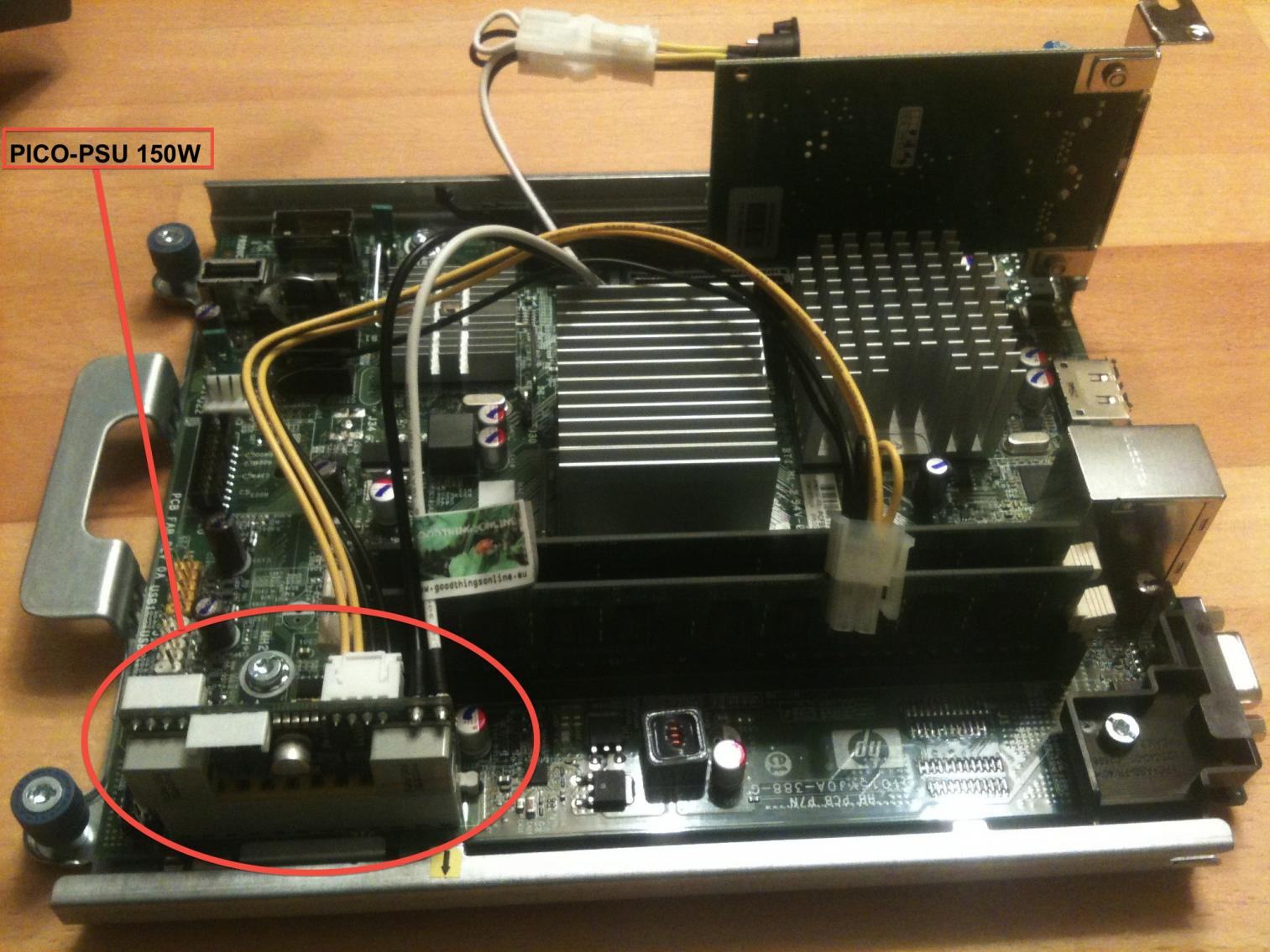

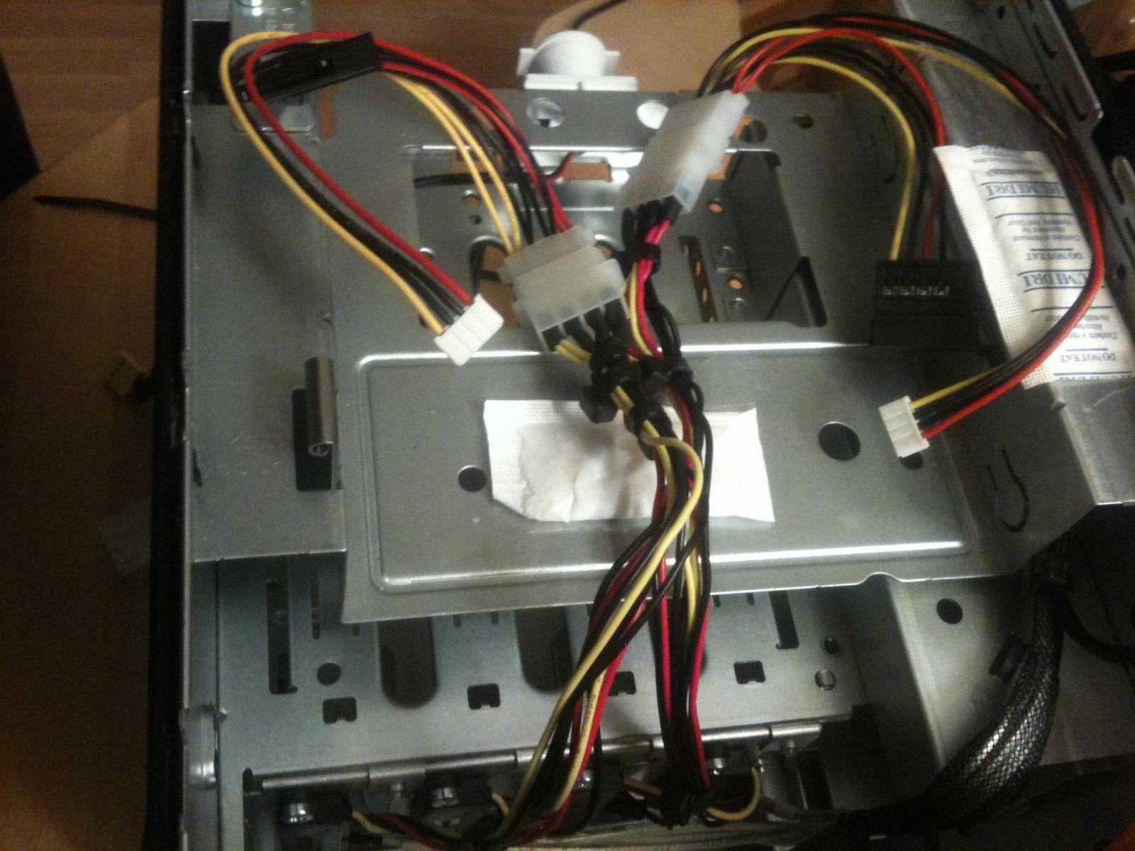

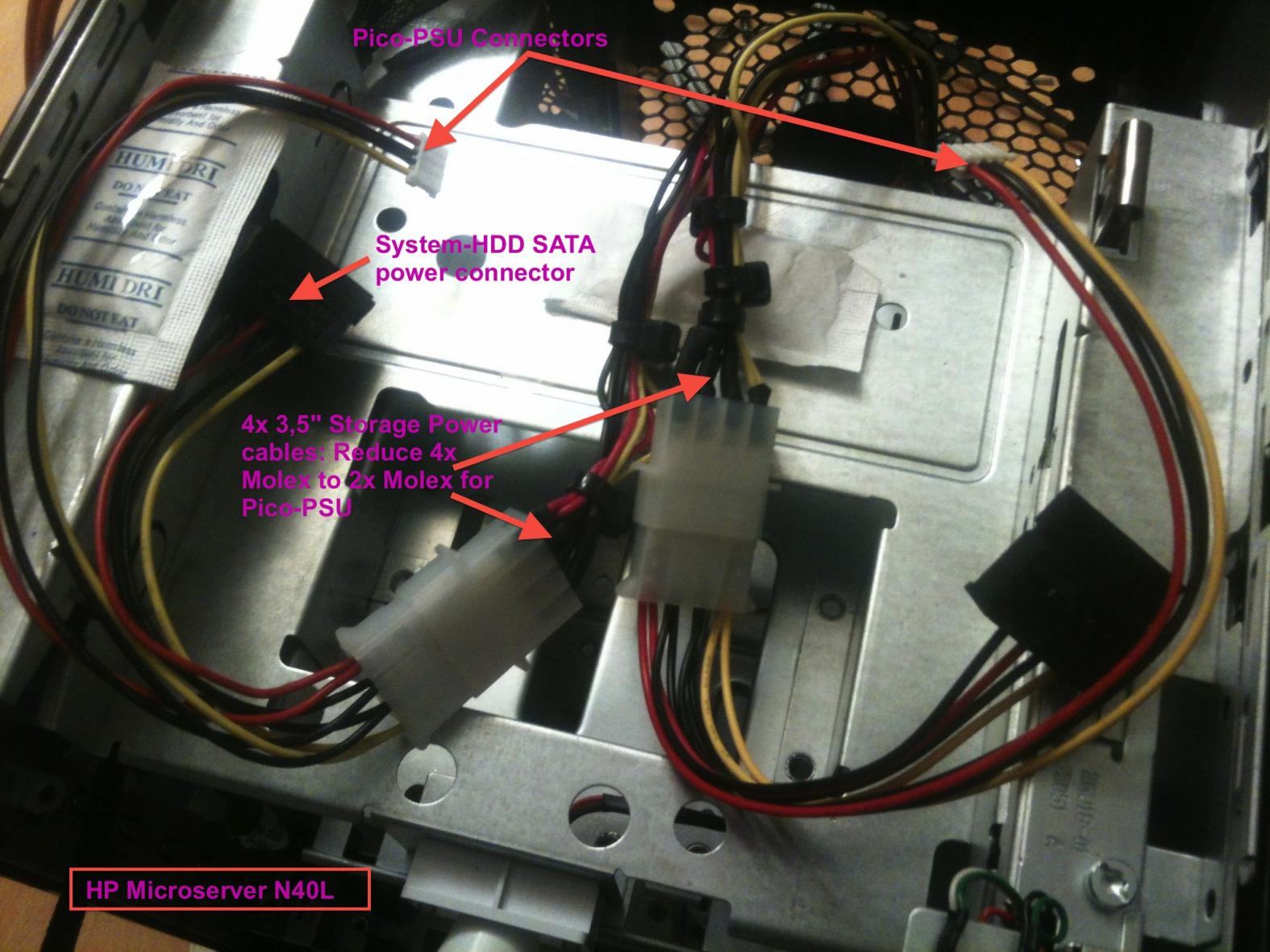

Die Pico-PSU hat zwei Ausgänge für Molex-Powerstecker. Da die 4 HDD-Bays 4x Molex-Anschlüsse haben, habe ich einfach aus vier Molex-Steckern durch crimpen & zusammenlöten zwei gemacht.
Dadurch ersparte ich mir Molex-Y-Adapter und halte dadurch Kabelstränge kurz.

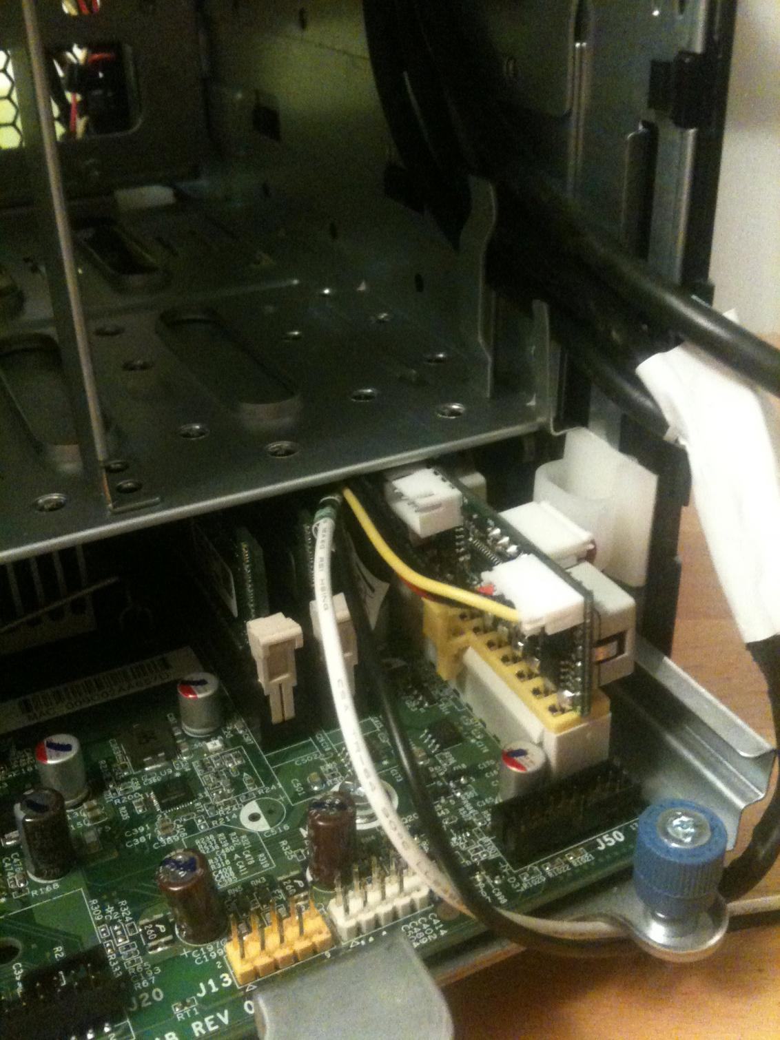

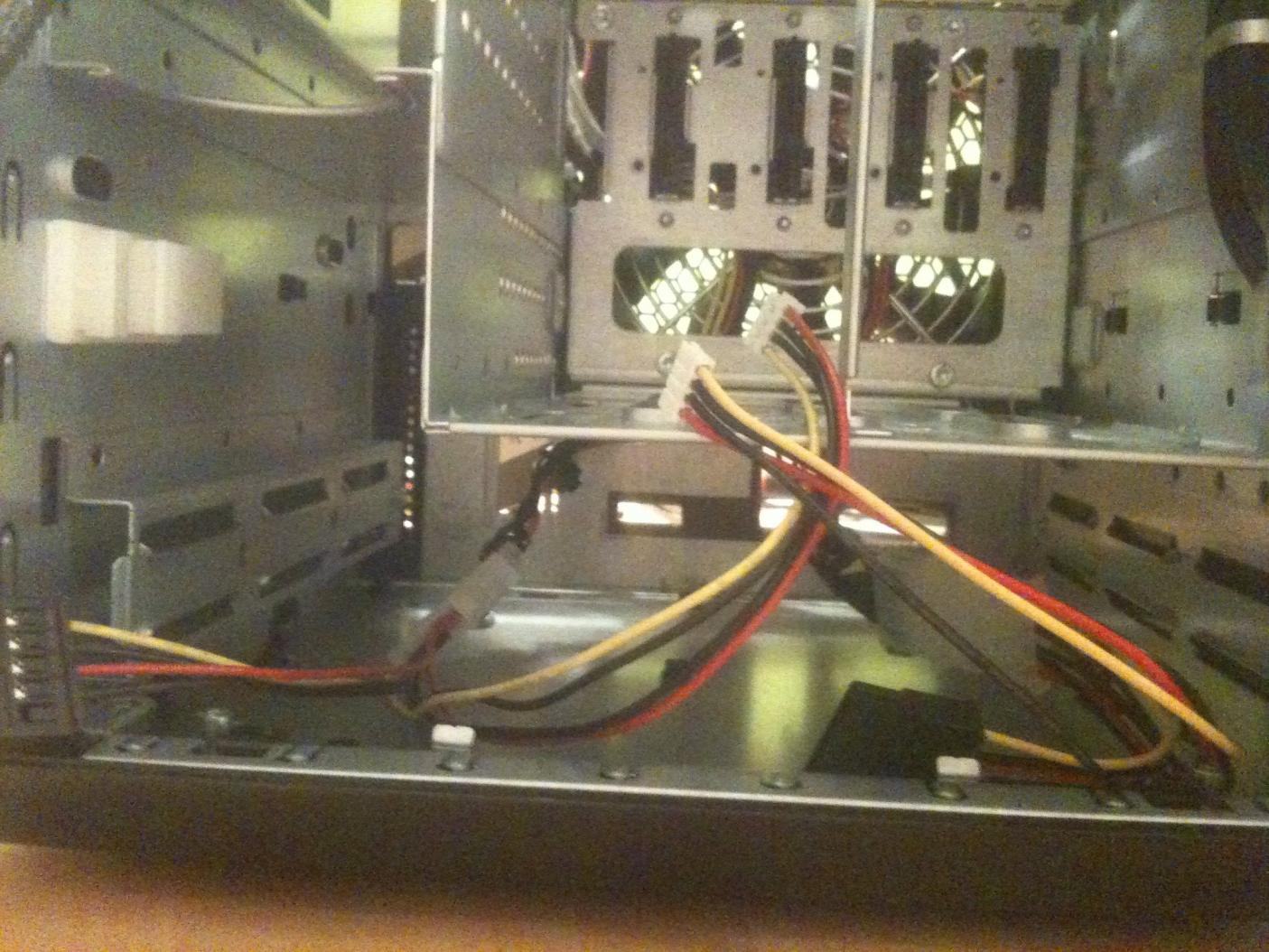

Das original Netzteil habe ich komplett ausgebaut. Das ging recht einfach.

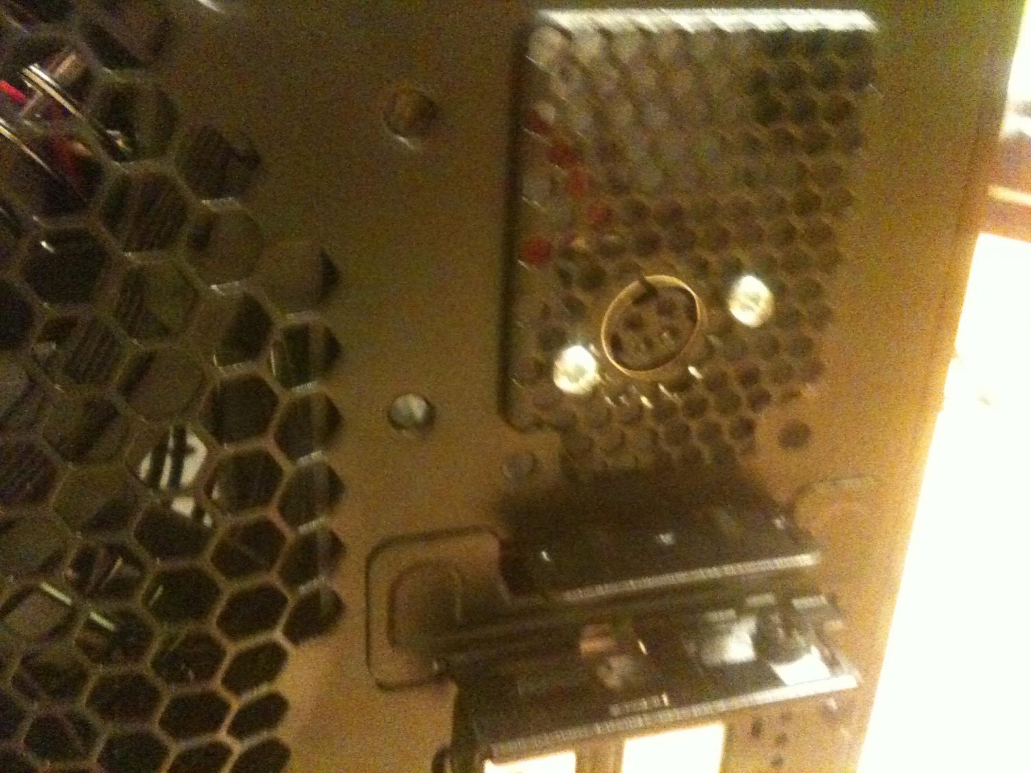

Am Gitter hinten am Gehäuse habe ich den Netzteil-Stecker für die Pico-PSU angeschraubt.

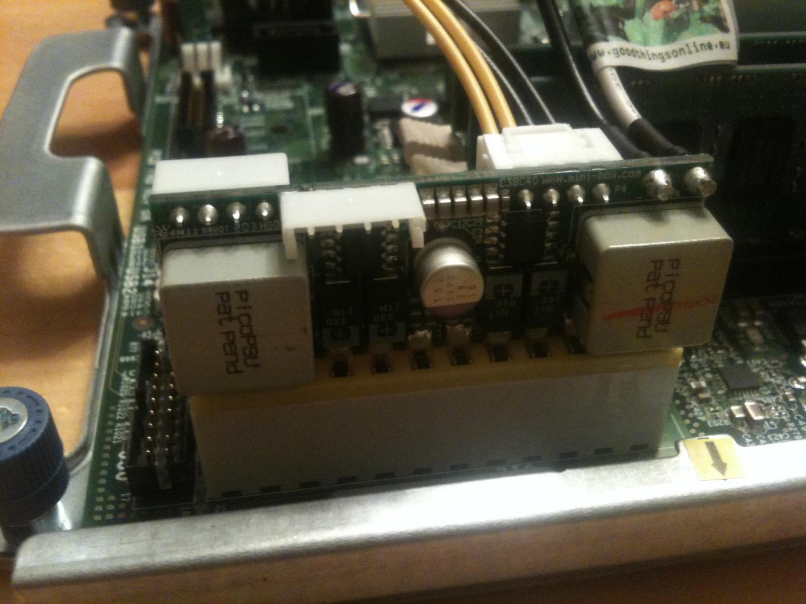

Die Pico-PSU passt gerade so unter den HDD-Schacht hinein.
