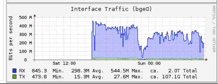

  • Ich kopiere gerade 2,2 TB vom Mac Mini auf das NAS. Der Datendurchsatz auf der Leitung (Interface Traffic (bge0)) beginnt mit 400M und sinkt über 6 Stunden fast kontinuierlich auf 350M ab. Das scheint die Zugriffsmechanik der liefernden HDD zu sein. Jedoch fällt der Durchsatz ab 23 Uhr auf ca. 200M ab um dann um Mitternacht auf nahezu Null zu fallen. Nach Mitternacht steigt der Durchsatz (zu) langsam wieder an um dann zwischen 200 und 300M zu pendeln.
    Das "Loch" um Mitternacht könnten irgendwelche Dämonen sein. Was läuft da ab?
    Warum schwankt der Durchsatz jedoch so stark? Immerhin sollte die Kopieraktion 13 Stunden dauern und ist jetzt nach 15 Stunden immer noch nicht fertig (aktuell ca. 1/2 Stunde Restzeit).
    Störungen wie ausgelasteter Rechner oder belegte Leitung kann ich ausschließen.

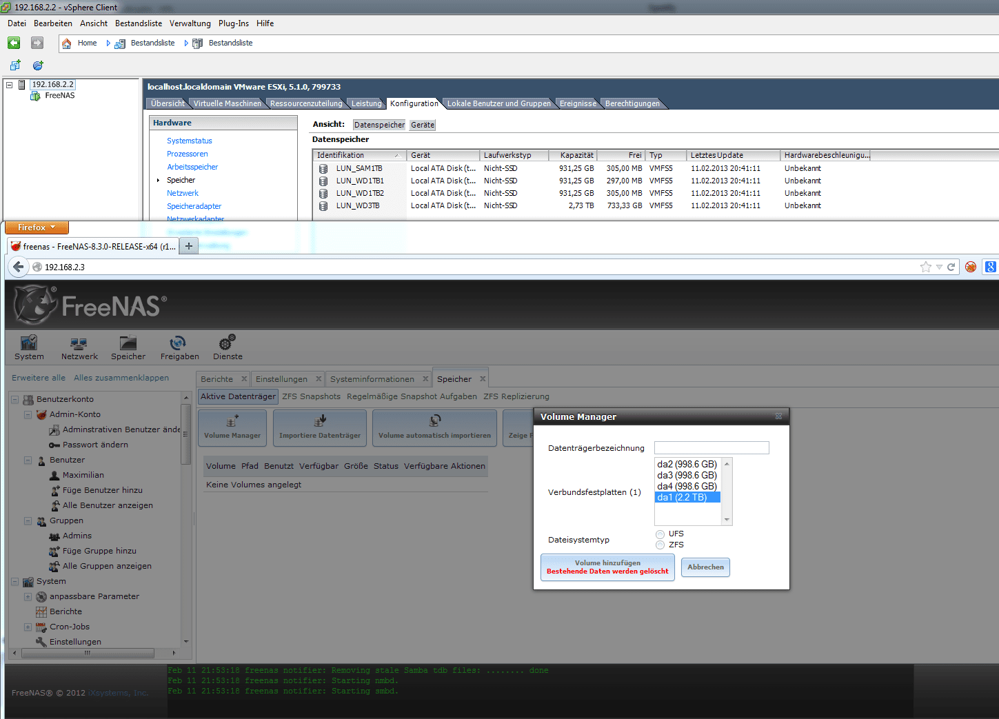

Problem mit Volume Manager
hier nun ein neues Problem. Vorgaben: Die mitgelieferte HDD steckt in Bay 1 und wird als ada0 geführt. Eine 3 TB HDD steckt in Bay 2 und nennt sich ada1. Diese Platte hat inzwischen 2,7 TB an Daten aufgenommen.
Nun möchte ich die dritte HDD (ebenfalls eine 3TB) einrichten. Unter "Zeige Festplatten" wird mir ada2 als Name angezeigt, im Volume Manager steht aber in "Verbundsfestplatten (0)" "ada1 (3.0TB)". Will der Volume Manager mir nun unbedingt die ada1 mit der ada2 verbinden? Oder was soll die Anzeige von ada1 in diesem Fall? Oder wie bekomme ich jetzt ein ZFS auf ada2?
Thomas

Jungs brauch mal eure Hilfe :heul:
hab mir in ESXi 5.1 LUNs erstellt und geb die der Freenas VM weiter. In ESXi frisst er die 3 TB GPT partitionierte Platte noch. In Freenas will er nur noch 2.2 TB sehen .... meine Frage: Warum denn das schon wieder ... ich denke Freenas kann mit Gpt platten umgeben -.- .....
oder liegts daran, dass ich Freenas auf der 3TB Lun laufen lasse ? Konfigurationsdatei /Arbeitsverzeichnis der virtuellen Maschine: [LUN_WD3TB] FreeNAS/FreeNAS.vmx ... tut der dann die oberen 500 Gb noch wegschneiden oder ists wirklich wieder nur eine "MBR only" Sache ?
wollte dann in Freenas entweder CIFS einrichten oder iSCSI um das wieder den ESXi VMs die ich noch draufschrubben will bereitzustellen .....
bin am verzweifeln :shake::shake::shake::shake:
