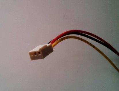

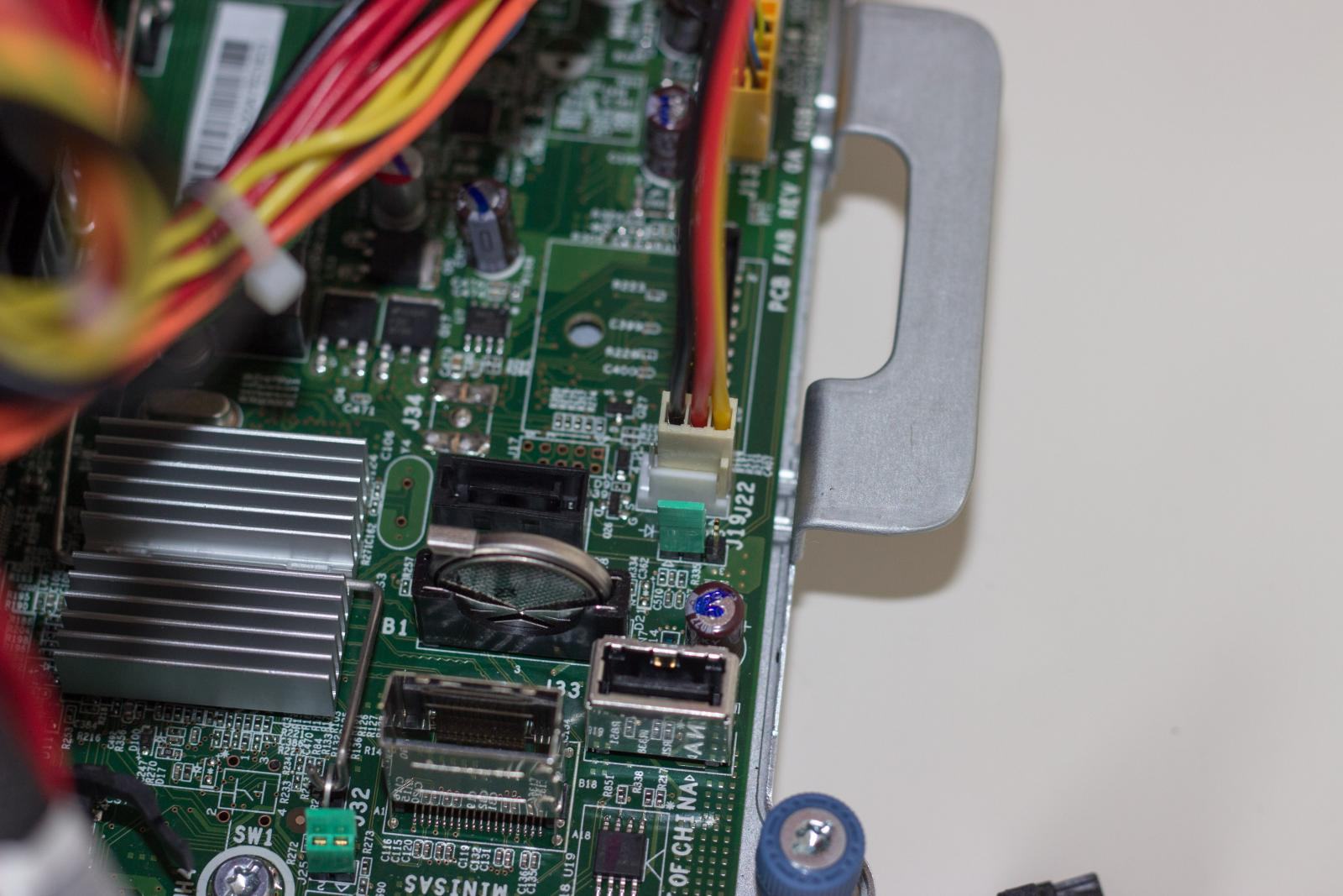

HP Proliant MicroServer | silentpcreview.com. Was allerdings oft übersehen wird: Es bedarf gar keiner Modifikation eines PWM-Lüfters mit 4 Pins, es genügt, einfach einen geeigneten 3pin Lüfter anzuschließen und am Mainboard "hintersten" Pin frei zu lassen. Dazu muss man dann nur am Kabel eine der Plastiknasen am Stecker abschneiden. Da man für die meisten Lüfter ohnehin ein Verlägerungskabel benötigt beschädigt man dabei nicht mal den Lüfter selbst sondern nur das billige Kabel.
Geeignet heißt: 12V, min. 500 rpm. Wie viel Luftdurchsatz notwendig ist muss jeder selbst entscheiden, ich habe mich für den Scythe Slip Stream 120 (SY1225SL12SL) mit 41,6 m³/h entschieden. Der Originallüfter (Delta Americas AFB1212VH) kommt auf ca. 60 m³/h (laut Datenblatt 176,28 m³/h bei 3100 rpm, allerdings regelt der PWM Controller auf ca. 35%). Beim Umbau des Lüftergitters gibt es einen kleinen Trick: Die Plastikbolzen muss man erst mit einer kleinen Zange innen zusammendrücken und dann von oben nach unten durchdrücken. Ansonsten gibt es zum Lüftertausch nicht viel zu erklären. Kommen wir also zum schwierigen Teil:

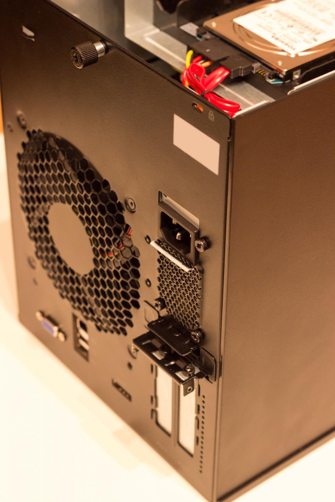

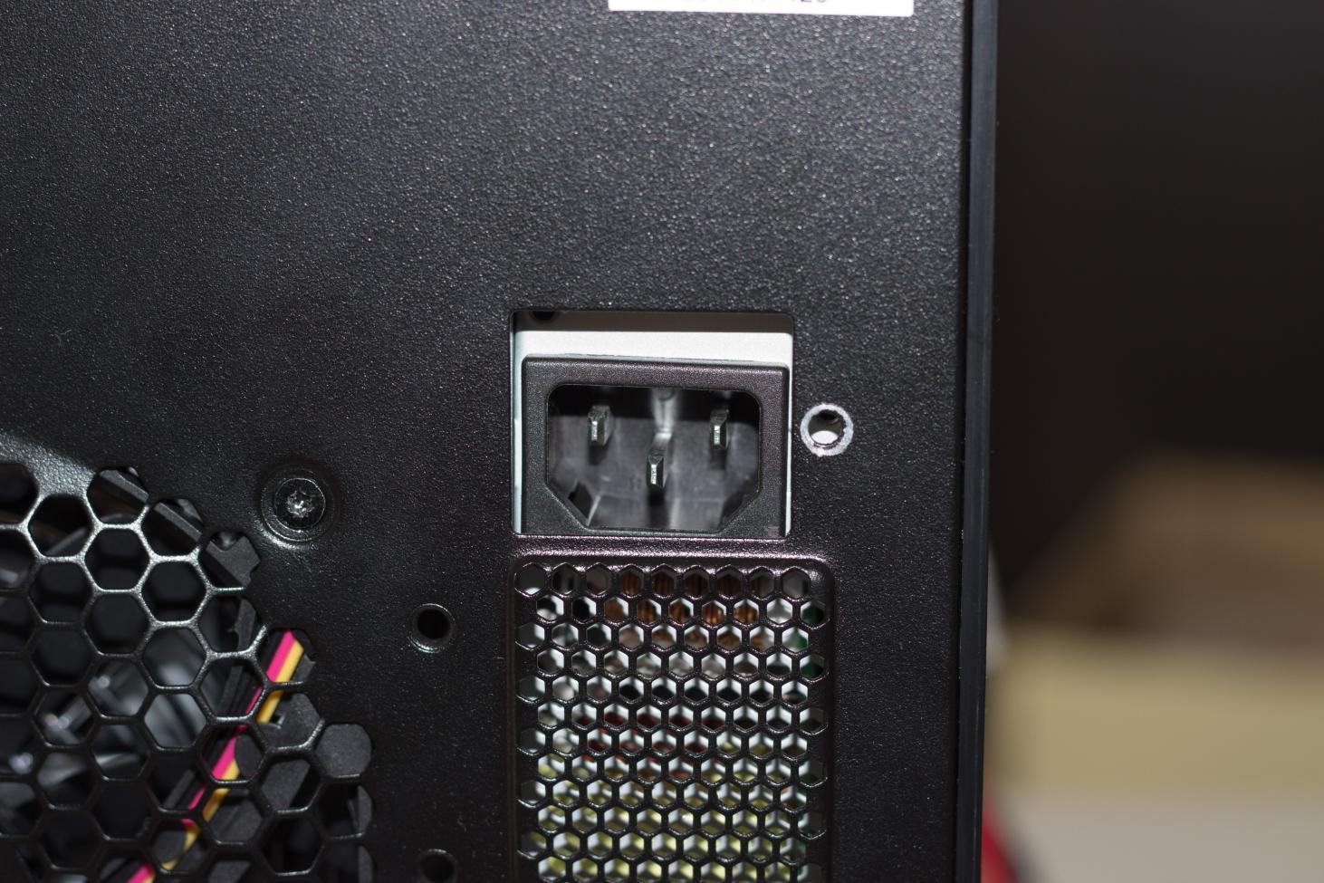

Ich habe mich also für das hier wohl bekannte passive Fortron FSP150-50TNF Netzteil entschieden. An dieser Stelle aber eine Warnung: vor dem Kauf sollte man dringend prüfen, ob die Leistung für die beabsichtigte Ausstattung reicht! Das Netzteil schafft nur maximal 6A auf der 5V Schiene (wo u.a. die Platten Strom ziehen) - für 6 HDs reicht es gerade so, aber wenn dann noch Belastungen durch andere Komponenten dazu kommen wird es eng. Ein DVD-Laufwerk kann beim Anlaufen schon mal 2A verbraten. Außerdem benötigt man 2-3 Y-Adapter für 4pin Molex weil die Stecker sonst vorne und hinten nicht reichen.
Der Einbau des Netzteils war dann noch mal eine kleine Herausforderung weil die Buchse nicht in die vorgesehene Öffnung passt. Diese wurde dann mit einer Metallsäge passend gemacht - der Teil bis zum Gitter wurde links und rechts eingesägt, danach kann man mit einer Zange vorsichtig das Blech nach Außen drücken. So kann man später sogar die Modifikation wieder rückgängig machen (halbwegs). Abfeilen der scharfen Kanten nicht vergessen!
Achtung: Metallarbeiten nur am völlig leeren Gehäuse vornehmen und danach das Gehäuse gründlich säubern! Übersehene Metallspäne können Kurzschlüsse verursachen!

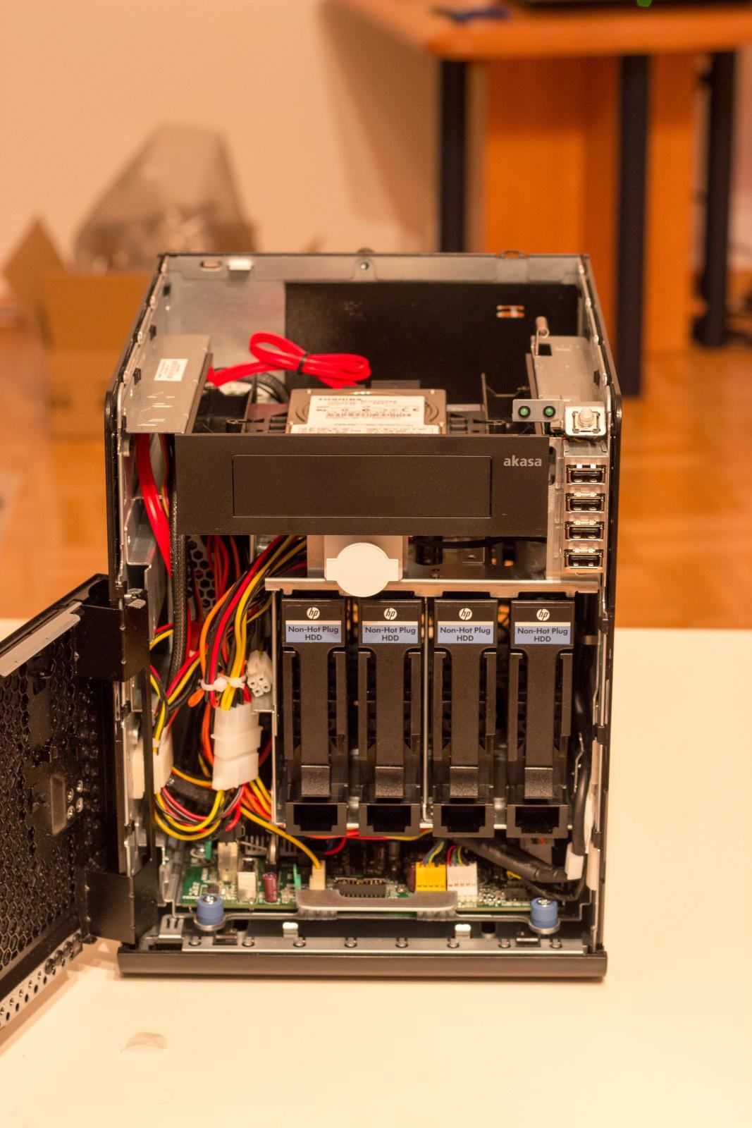

Übrigens: Wer eine 2,5 oder 3,5 Platte oder ein Frontpanel im Floppyformat verbauen möchte (z.B. einen Card-Reader), dem kann ich den Rahmen von Akasa empfehlen (
Akasa AK-HDA-05 Halterahmen für 6,4 cm und 13,3 cm: Amazon.de: Computer & Zubehör). Nimmt flexibel alle genannten Geräte auf hat fast das selbe Schwarz wie der N40L.
