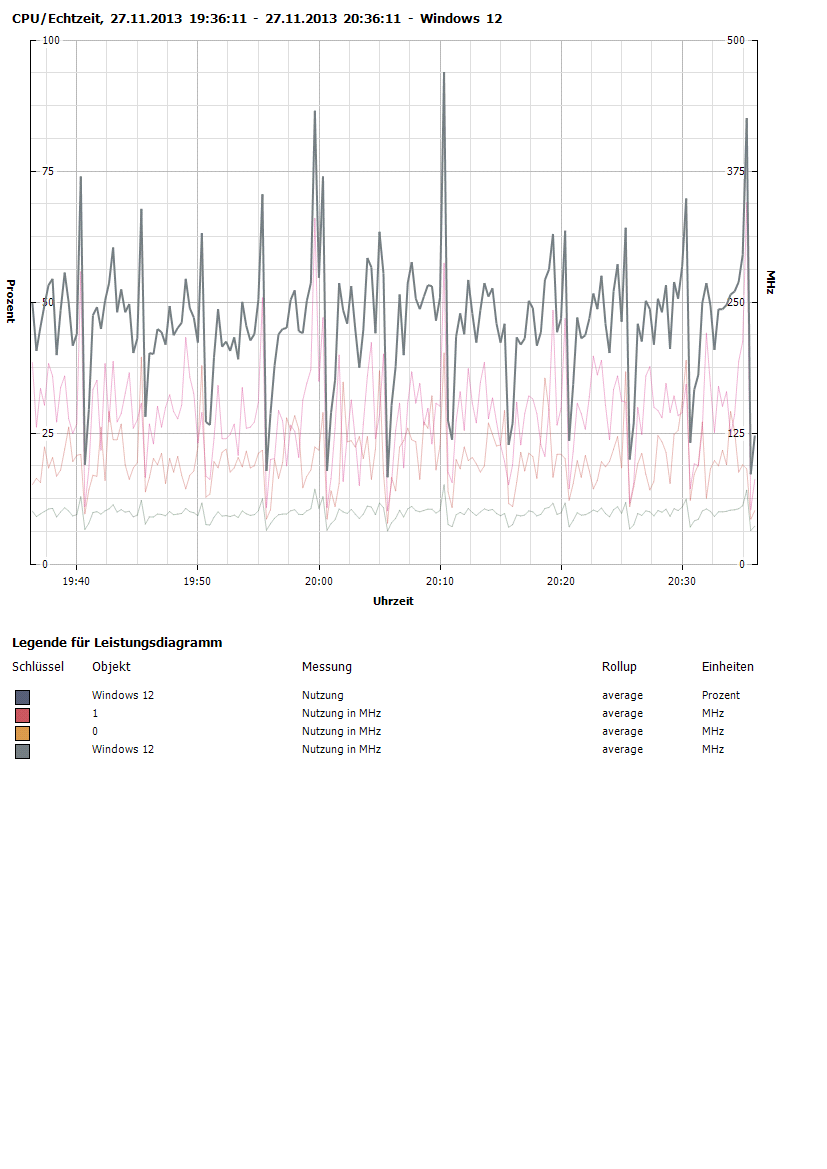

Guten Abend, habe seit einer Woche auch einen N54L.
Habe ESXi installiert, ohne Probleme.
Jedoch der Versuch, WS 2012 in einer VM zu installieren, scheitert:
In 3 Stunden komme ich grade mal auf ~50% Fortschritt beim Vorbereiten der Dateien. So sieht meine CPU Auslastung aus. Je länger der Vorgang dauert, umso schwächer wird die CPU Auslastung. Anzahl der Kerne pro Socket steht bei mir auf 2 und 2GB RAM Arbeitsspeicher sind zugeteilt. Die .iso liegt auf einer internen HDD, habe es aber auch schon von einem Laufwerk probiert.
Hat jm Rat?
LG
Ich meine hier gelesen zu haben, dass der Fehler wohl bekannt ist?!? Aber da können einige Microsoft Spezies hier bestimmt mehr zu sagen...
