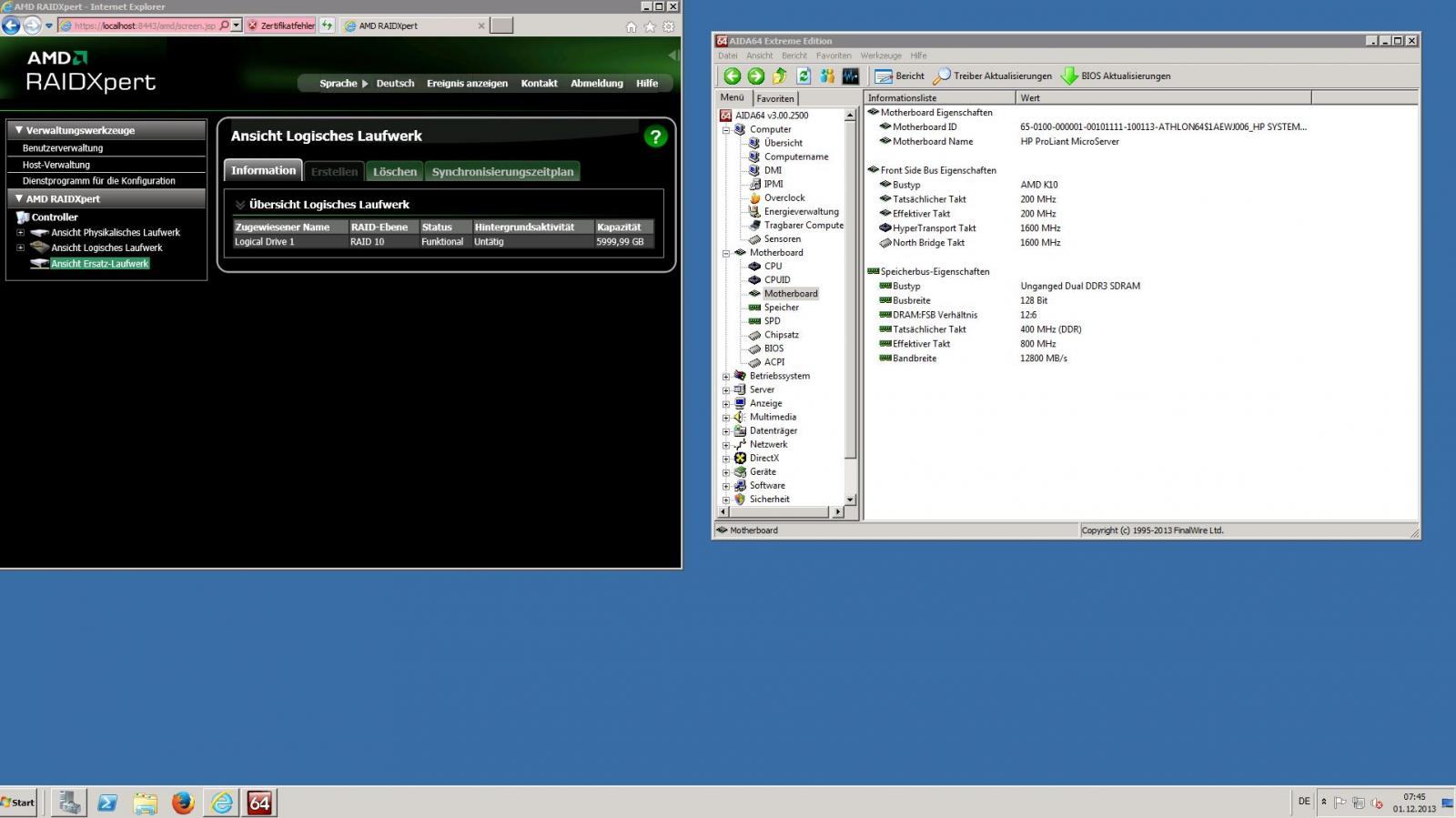

Das ist ja merkwürdig, da HP sowie AMD behaupten, das nur RAID 0 und 1 gehen.Die Kiste kann RAID 10. Habe auch 4x3TB WD RED im RAID 10 am onboard Controller![]()
So extra noch mal für alle, die der Meinung sind, dass die Kiste kein RAID 10 kann :P

Vielen Danke für den Screenshot. Wenn ich rechts AIDA sehe, hätte ich noch eine Bitte: Könntest Du bitte mal auf den Punkt "Chipsatz" gehen? Es würde mich brennenden interessieren, was dort steht. Vielleicht liefert HP (oder AMD) seit neuestem gar nicht mehr SB820 als Southbridge aus.
