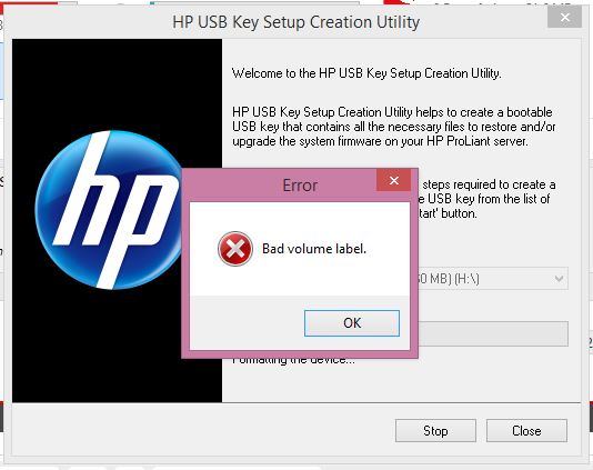

Will gerne ein neues Bios auf den Microserver installieren. Leider erhalte ich bei dem Programm HPQUSB.exe die Fehlermeldung "Bad Volume label". Weiß jemand eine Lösung?

@xFireLeafx,
hast du die Files aus dem Verzeichnis einfach nur auf einen Stick kopiert ?
Geht natürlich nicht. Die HPQUSB.exe dient zum vorbereiten und einrichten eines USB-Sticks.
d.h. Die HPQUSB.exe unter Windows ausführen und dortige Anweisungen folgen.
@TheLordy: Das mache ich ja. Sobald ich den Stick mit dem Programm einrichten will, kommt die Fehlermeldung: "Bad volume label".
Grad nochmal getestet. Funktioniert bei mir einwandfrei.
Mein Test-Stick war zufällig unformatiert, und HPQUSB.exe hab ich mit Administrator-Rechten gestartet.
Nach Durchführung hat er keine Bezeichnung, FAT32 und IBMDOS bootbar.
