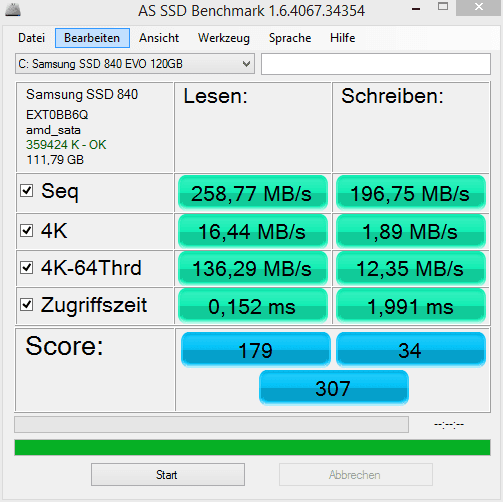

habe meinen N54L jetzt soweit fertig eingerichtet (Win8, Samsung SSD im Laufwerksschacht, Bios MOD, AMD Radeon HD 6450). Allerdings habe ich noch einige kleinere Problemchen, vlt kann mir hier ja jemand helfen:
1. Die SSD erscheint mir ziemlich langsam? Ich habe mal einen Screenshot angehängt, vor allem die 4k Werte machen mir Sorgen? Muss ich da irgendwas beachten, oder ist irgendeine Konfiguration falsch?
2. Ich habe im ersten Schacht probehalber eine 500GB Platte eingesetzt. Diese wird weder im Bios (steht alles auf AHCI) noch unter Windows erkannt. Anlaufen tut sie und die Kabel sind auch alle richtig. Muss ich hier irgendwas weiteres beachten?
3. Der N54L soll vor allem als XBMC Server und zur Datensicherung laufen. Im Moment verwende ich "lights out" um ihn in den Standby Modus zu bekommen und wecke ihn dann per WOL. Funktioniert soweit alles super. Allerdings soll der Server langfristig automatisch bei Nicht-Nutzung (15minuten keine Zugriffe) in den Standby fahren (lässt sich per Lights-out lösen) und automatisch bei anfragen (zb. von meinem Windows Rechner) wieder starten. Ich habe in irgendeinem Thread gelesen, dass es hierfür ein Tool (aus der CT, Heise?) geben soll. Finde das allerdings nicht mehr wieder. Hat jemand eine Idee oder einen Tipp was ich machen kann?
Da musst Du im BIOS den Schreibcache für die Laufwerke aktivieren (keine Ahnung ob man dafür das Mod-BIOS braucht oder es auch mit dem normalen geht), denn ohne Schreibcache sind SSD wirklich beim Schreiben so lahm, wenn sie kein Sync-Faking betreiben, wie es die mit Sandforce Controllern machen.
