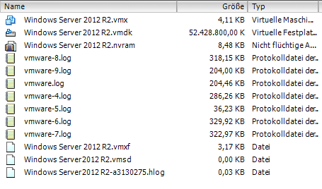

habe als Server-Newbie einige Fragen zusammen gestellt und würde mich freuen, wenn jmd. helfen kann.
Aktuelle Konfig:
- N54L
- Platte 1: 128GB SSD -> ESXi 5.5
Platte 2: 3TB WD Green
Platte 3: 1TB Samsung
- Als Gast-OS auf dem ESXi sollen Windows Server 2012 R2 und XPEnology laufen.
Fragen:
- Garantieende ist Ende nächsten Monats: Seh ichs richtig, dass man danach keinen Zugang mehr zur Treiber/Bios und Software-Download Seite erhält? Gibt es alternative Firmware/Treiber-Quellen?
- Ist es ratsam, auf Platte 1 neben ESXi auch die Gast-OS zu installieren? Habe testweise dort eine vmdk-Platte erstellt und darin Windows Server installiert. Platte 2 und 3 wollte ich als reine Datenspeicher verwenden. Da ich die wichtigen Sachen auf dem Desktop-PC synce, verzichte ich erst mal auf Raid, möchte aber Backups von ESXi und den Gast-OS auf Platte 2 und 3 haben, s.d. bei Ausfall der Platte 1 alle OS relativ schnell wiederhergestellt werden können.
Gibt es Einwände gegen die gemeinsame Haltung aller OS auf einer Platte? Und lassen sich (wie?) die OS alle Backupen? (vgl. Virtualbox: Appliance exportieren)
- Ist es möglich, dass alle Gast-OS auf beide Datenplatten (2 und 3) parallel zugreifen können? Oder braucht Windows seine eigene HDD (oder Partition?) und XPEnology ebenfalls seine eigene? Wie würdet ihr die Aufteilung vornehmen?
Vielen Dank schon mal!
Hallo Julioo,
Firmwareupdates etc. bekommst du weiterhin da brauchst dir keine sorgen machen.
Du kannst natürlich alle OS auf der SSD installieren was dir natürlich einen Performance Schub gibt.
Die virtuellen Maschinen kannst du z.b mit Veeam Free sichern oder etwas umständlich die Maschinen herunterfahren und dann über den speichermanager die Maschinen auf einen Pc herunterladen oder kopieren.
Wie willst du die platten parallel nutzen? Du kannst z.b von der 3tb 1tb dem Server 2012 zuteilen und die restlichen zwei xpenology.
Die Frage ist welche Anwendungsbereich bzw. Anforderungen du an deinen beiden Maschinen hast.
@figo-deluxe: Nein, da liegst Du falsch. Du bekommst weiterhin Treiber, jedoch keine BIOS-Updates und auch kein HP Service Pack for ProLiant , erkennbar am Zusatz [Entitlement Required]
Erst mal danke für die Antworten figo!!
- Gibt es hier oder in anderen Foren denn halbwegs seriöse Möglichkeiten, weiterhin BIOS-Updates zu laden? Schon mal schön, dass man auf neue Treiber nach dem ersten Jahr nicht verzichten muss.
- Mit Speichermanager meinst du unter ESXi-Konfig -> Speicher -> Rechtsklick auf Platte -> Datenspeicher durchsuchen, oder? Sind im angehängten Screen vom Windows Server Ordner alle Dateien dabei, die ich für ein voll- und eigenständiges Backup kopieren/downloaden muss? D.h. diesen Ordner auf einen anderen Rechner kopiert würde mir eine lauffähige 1:1 Kopie erzeugen? Habe bisher nur mit Virtualbox auf dem Desktop PC Erfahrung, wo die benötigten Dateien recht verstreut abgelegt werden.
- Parallele Nutzung hieße für mich, dass Windows Server und XPEnology beide in ihren VM-Einstellungen dieselbe Datenplatte/vmdk-Datei hinzugefügt bekommen, beide gestartet sind und dann eben auf dieselben Daten zugreifen können. Würde ich wie du vorschlägst z.B. eine Datenplatte partitionieren und Windows die Partition A und XPEnology die Partition B zuweisen, hätte das doch den Nachteil, dass nicht alle VMs/OS alle Daten (gleichzeitig) zur Verfügung haben. Ist die Einschränkung im Alltag nicht nervig?
Meine Anforderungen sind noch sehr gering:
- Backup 1: System-Backups aller Rechner im Haushalt über die Windows-eigene "Sichern u. Wiederherstellen"-Funktion und Ablegen auf die Server-Datenplatten.
- Backup 2: Backups von pers. Daten selektiv per Sync-Software SyncBackPro (von Windows Server aus) und Ablegen auf die Server-Datenplatten.
- Media-Server (XPEnology). Habe da mal Plex getestet, bin aber irgendwie nicht richtig glücklich mit Präsentation der Daten und v.a. Performance, da es doch öfter mal ruckelt bei 720p Filmen.
- Eigener Cloud-Server (evtl. Owncloud) geplant, wobei ich da was Performance und Datenintegrität betrifft auch eher ernüchternde Meldungen in Erinnerung habe.
[- Webserver geplant]
