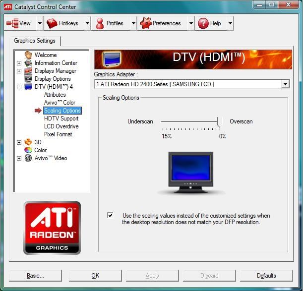

Ich möchte meinen N54L als HTPC nutzen. Hierfür habe ich mir die Sapphire HD6450 gekauft. Bei HDMI Anschluss tauchen bei voller Auflösung 1920*1080 ein schwarzer Rand auf. Nach einer kurzen Recherche hab ich herausgefunden, dass es sich um Overscan handelt. Ich finde allerdings die Einstellung in meinem Catalyst-Treiberfenster nicht. Jemand eine Idee?
Im Catalyst Treiber muss eine Overscan Skalierung geben.
Frag mal google ;)
Das ist leider mal wieder ein Produkt der "Multimedia-Industrie", die anscheinend ordentliche allgemeine Spezifizierungen grundsätzlich ablehnt...
Theoretisch sollte es irgendwo bei deinem TV auch die Möglichkeit geben einzustellen, dass es sich um ein natives HDMI Signal handelt. Ist aber oft gut versteckt und relativ leicht zu übersehen. Bei meinem Samsung TV tarnt es sich z.b als PC Modus ;)
Und irgendwo sollte sich auch wirklich im CCC die Einstellung verbergen, so wie Nacrana schreibt. War jedenfalls bei mir sowohl beim Laptop als auch Desktop PC so, bis ich zu Nvidia gewechselt hab.
